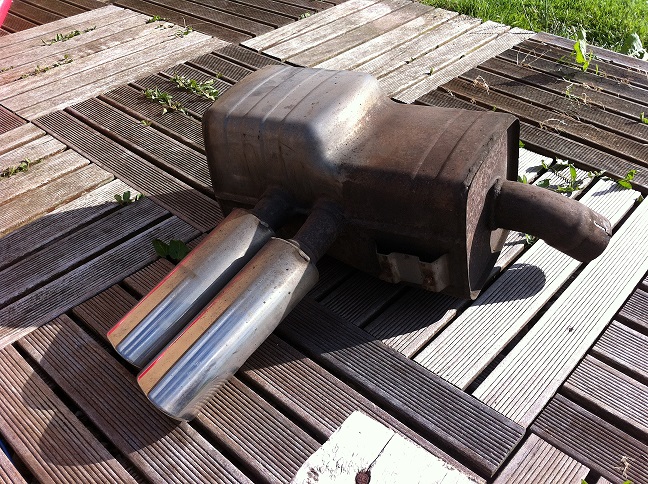

Slt steph69 merci oui moi aussi j'aime bien cette couleur, bon voila me 2 echâppement sont vider pret a etre resouder des la semaine prochaine.
Voici quelques photos de ces 2 fameuse sorti AVANT ça découpe.
SORTI ORIGINE MASERATI 4200 AV MODIF.JPG (218.01 Kio) Consulté 10049 fois

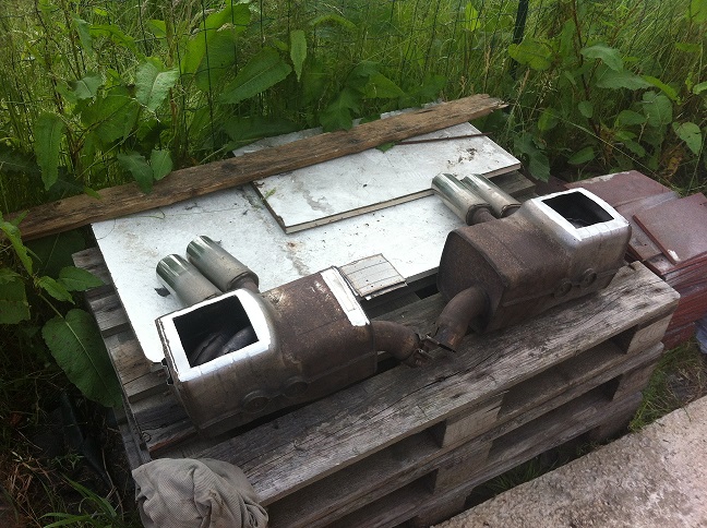

Les voici maintenant découper et pret a etre resouder.
SORTIE ORIGINE MASERATI 4200 APRES MODIF.JPG (169.01 Kio) Consulté 10049 fois
