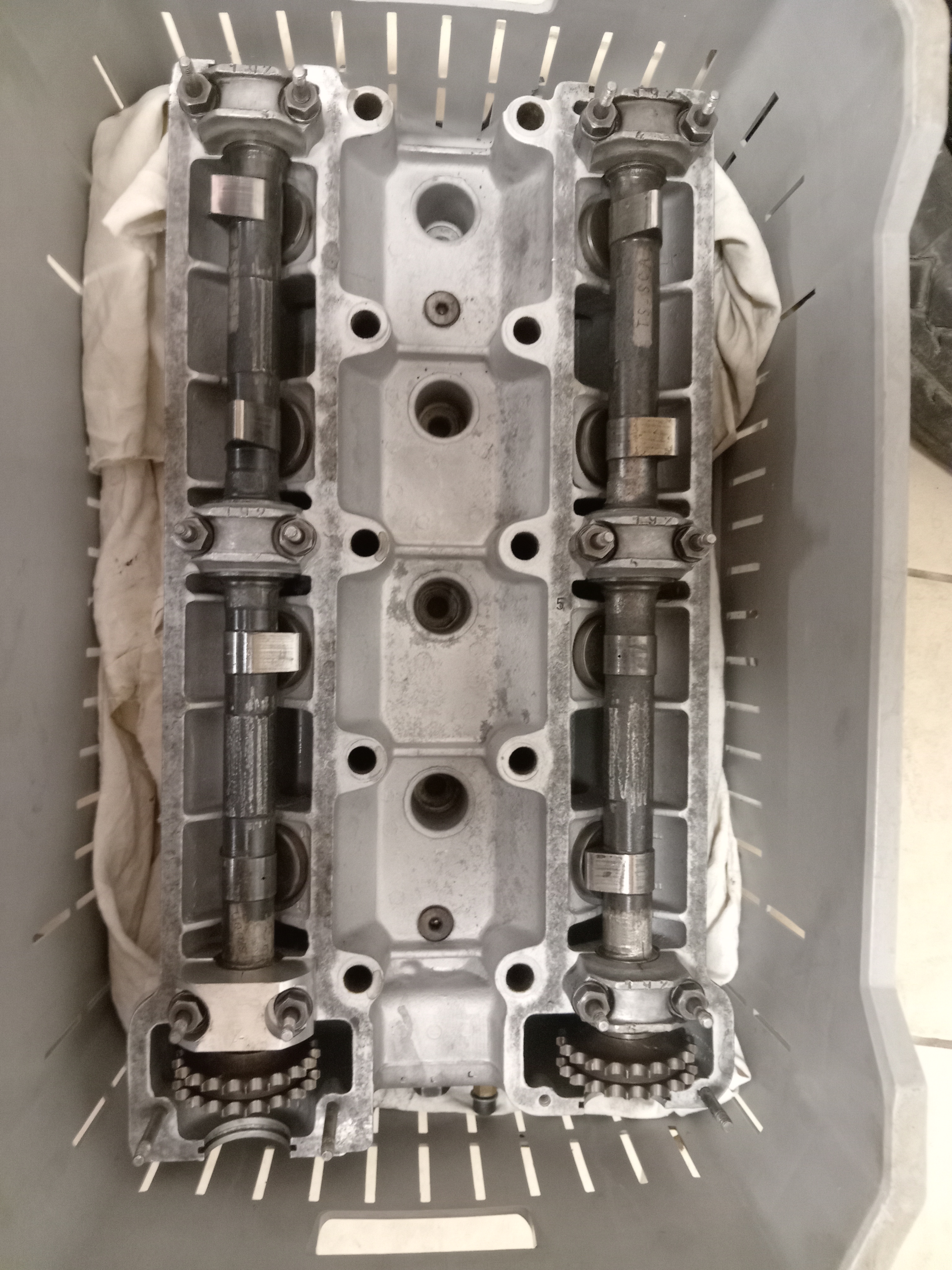

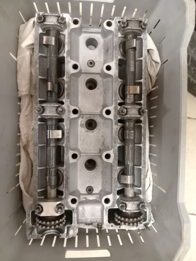

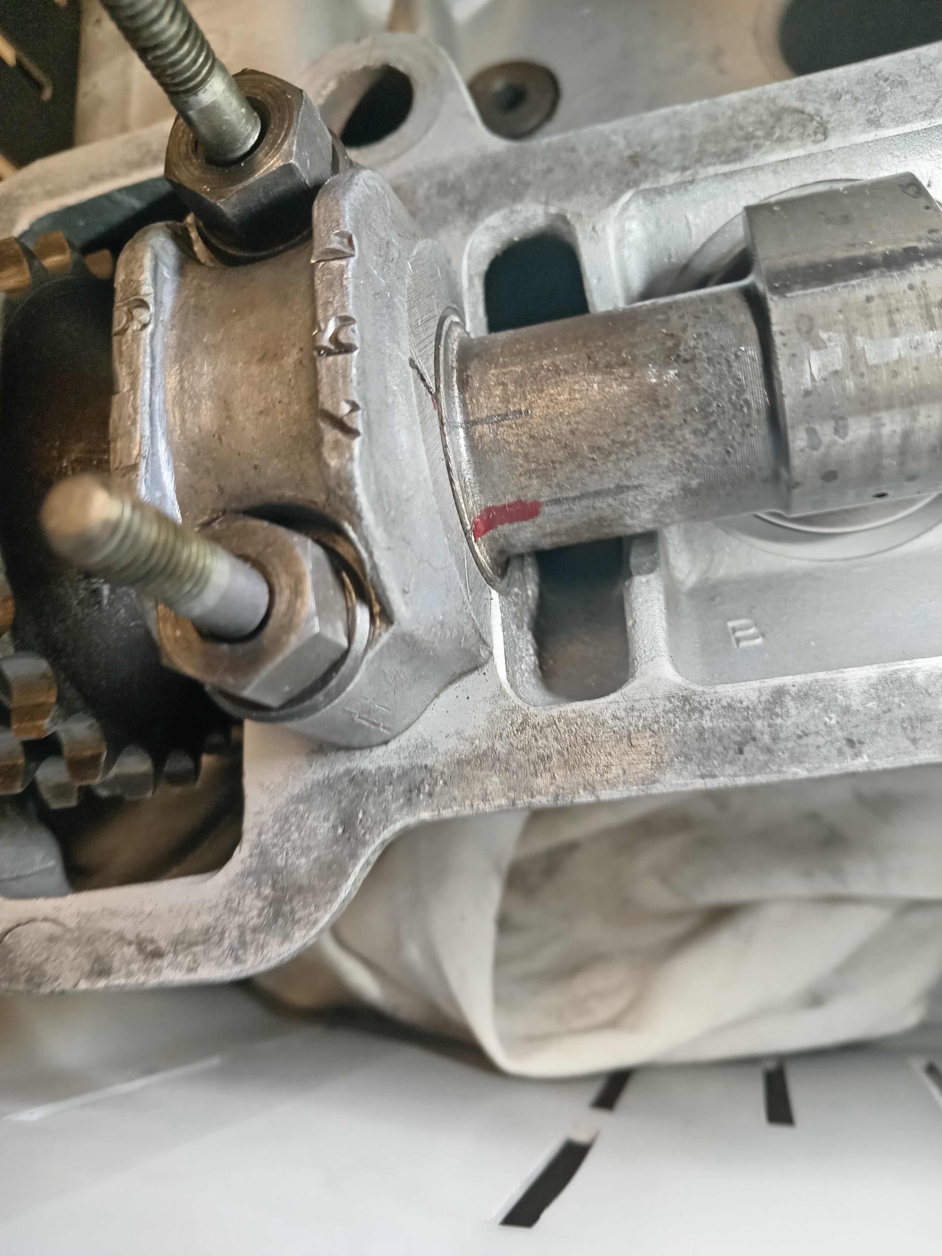

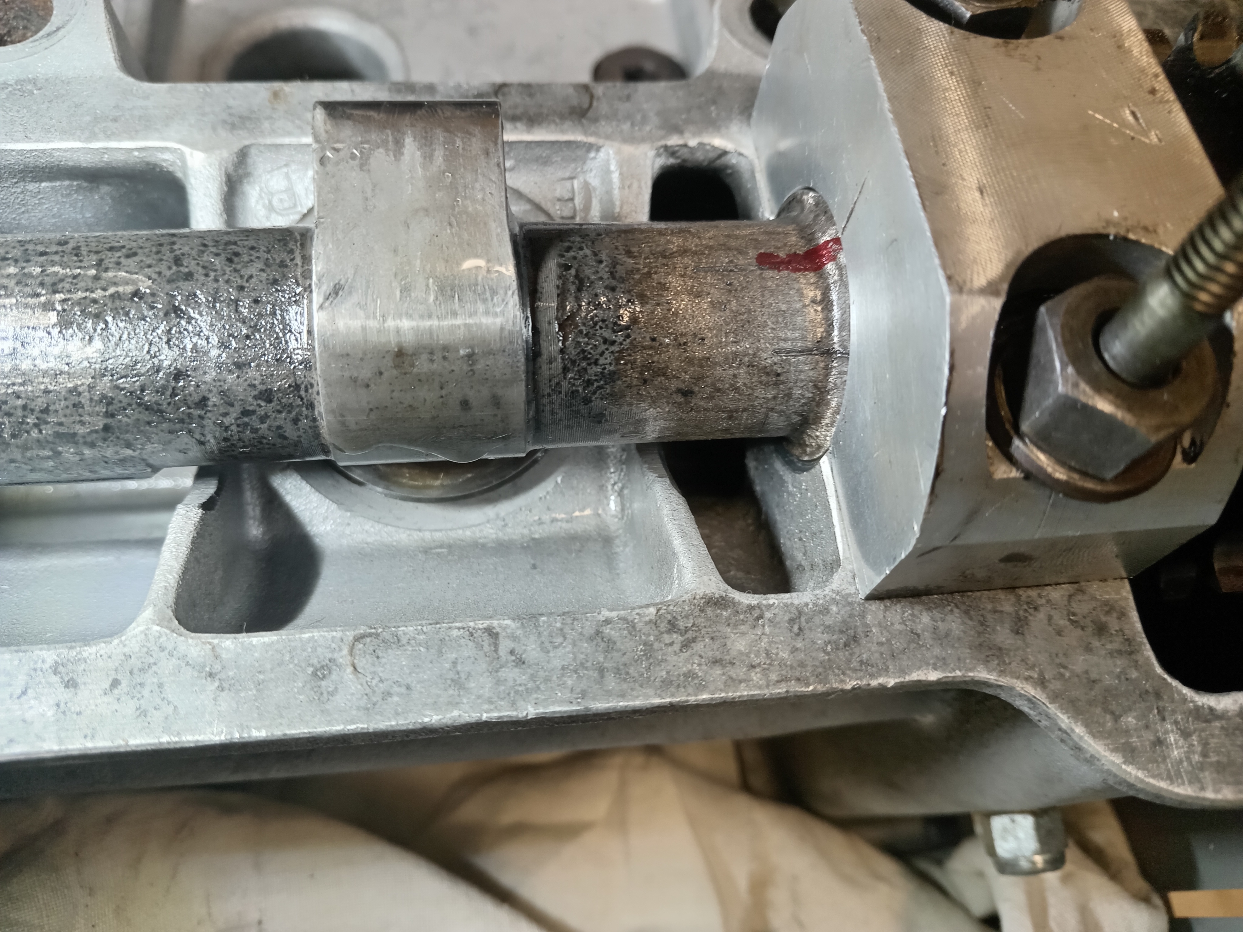

Je suis en train de refaire le moteur de ma maserati indy 4.9 et j'arrive au moment de remonter les culasses et caler à distribution. Mais je rencontre un problème ayant acheté la voiture avec le moteur déjà démonté au moment d'aligner les repères sur les arbres à cames je me suis rendu compte que sur la culasse côté conducteur il y a 2 repères trait de scie sur chaque arbre. Pouvez vous m'aider ?
Messages : 1395
Re: Maserati Indy
Ce doit être comme pour le V6 pour caler la culasse gauche & droite...
Le trait long : PMH piston n°1
Le trait court : PMH piston n°8
