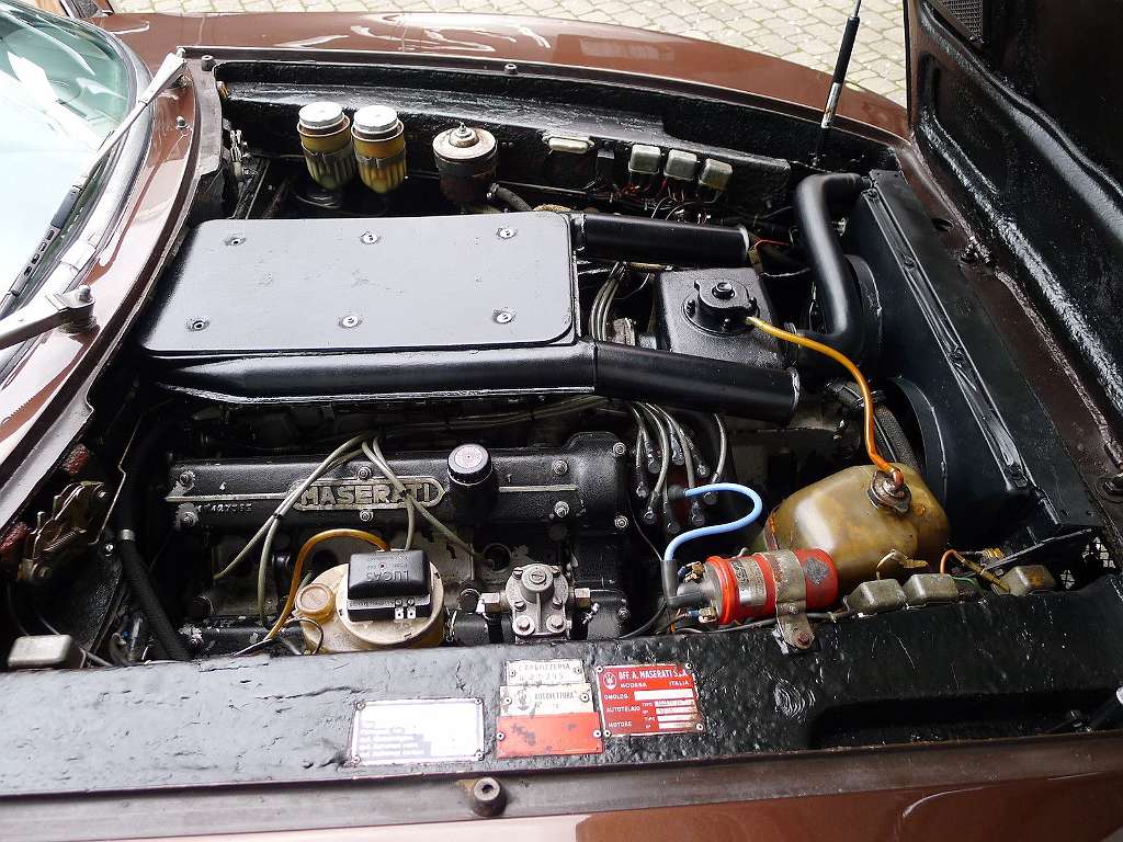

Me voila nouveau sur le forum et je vous présente ma Maserati Indy.
Origine Allemagne, moteur bloqué.
Donc un peu de travail pour cet hiver.
Malgré la belle apparence une rénovation majeure s'avère nécessaire.
Véhicule resté 25 ans à l'arrêt, moteur serré car les derniers propriétaire ont roulé avec cette auto dans le début des années 2000 sans avoir réalisé aucun remplacement de joint , de durite etc etc.
J'ai découvert lors de mes investigations qu'une durite de chauffage, totalement d'origine, était totalement éventrée!
Habitué de ce genre de travail, je suis entrain de constituer ma base de données sur cette voiture fantastique.

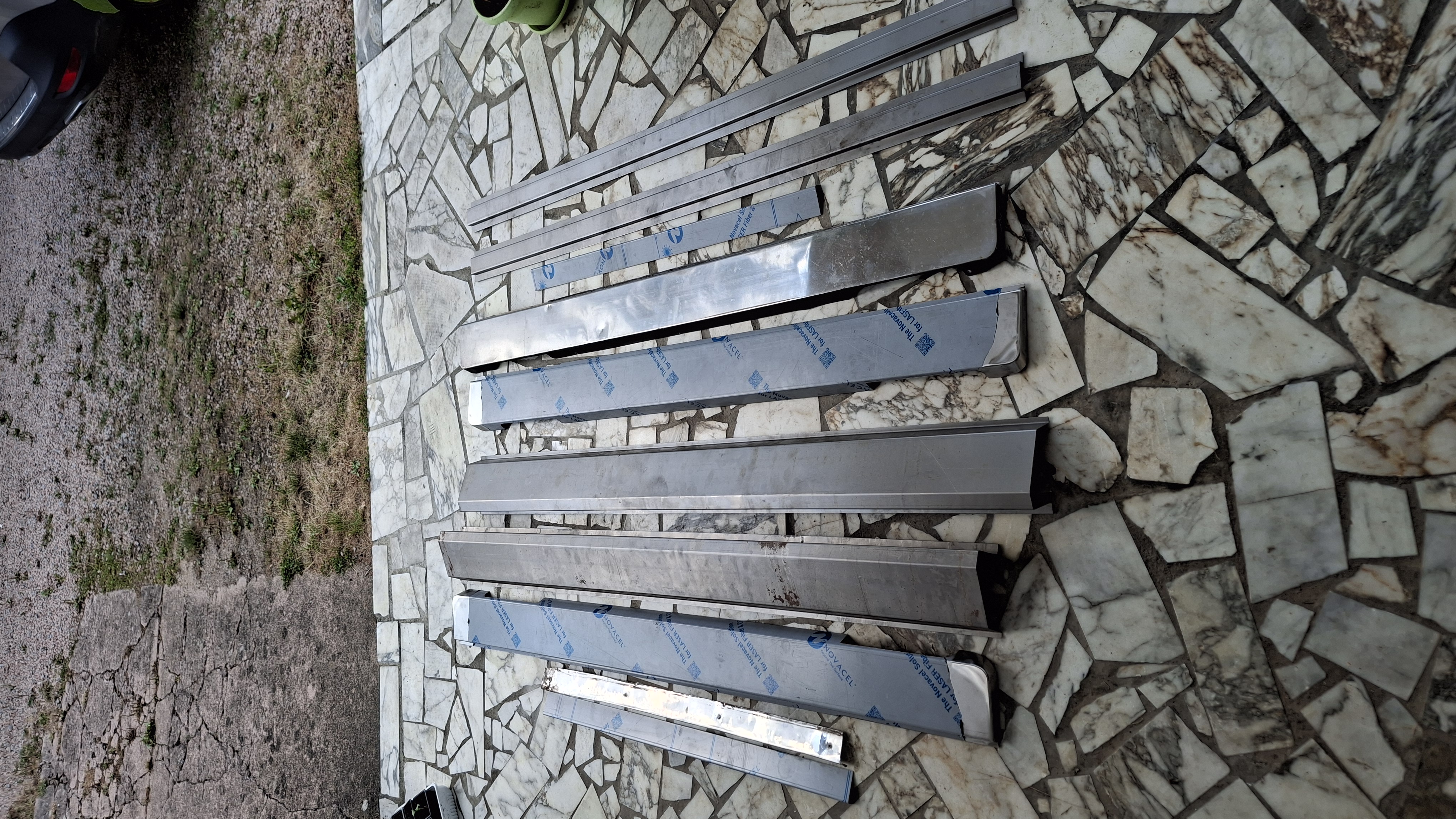

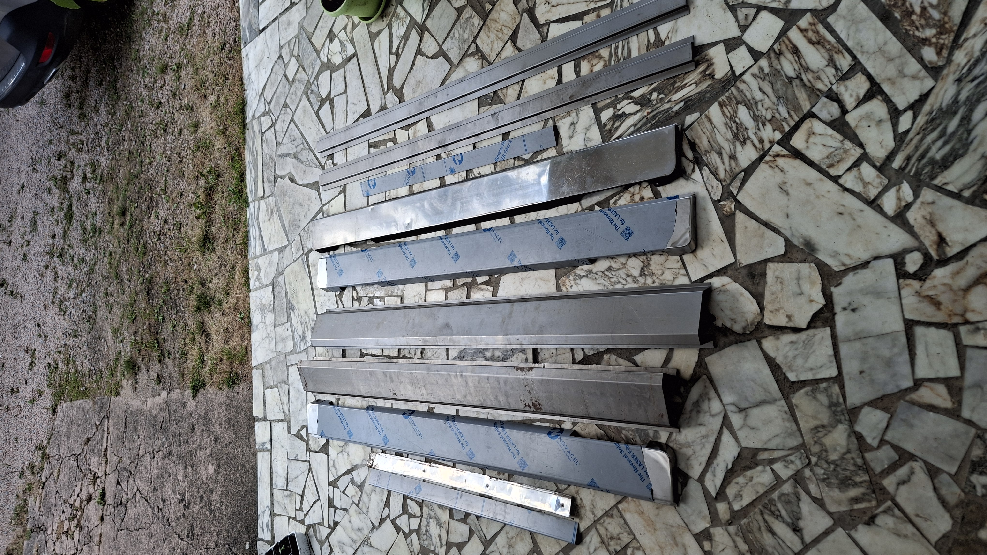

Je viens de recevoir les nouveaux bas de caisse en tôle acier de 1mm avec les raidisseurs internes à souder, ainsi que les enjoliveurs de bas de caisse que j'ai fait refaire en inox 1 mm ainsi que les seuils de portes en inox 1 mm d'épais également.

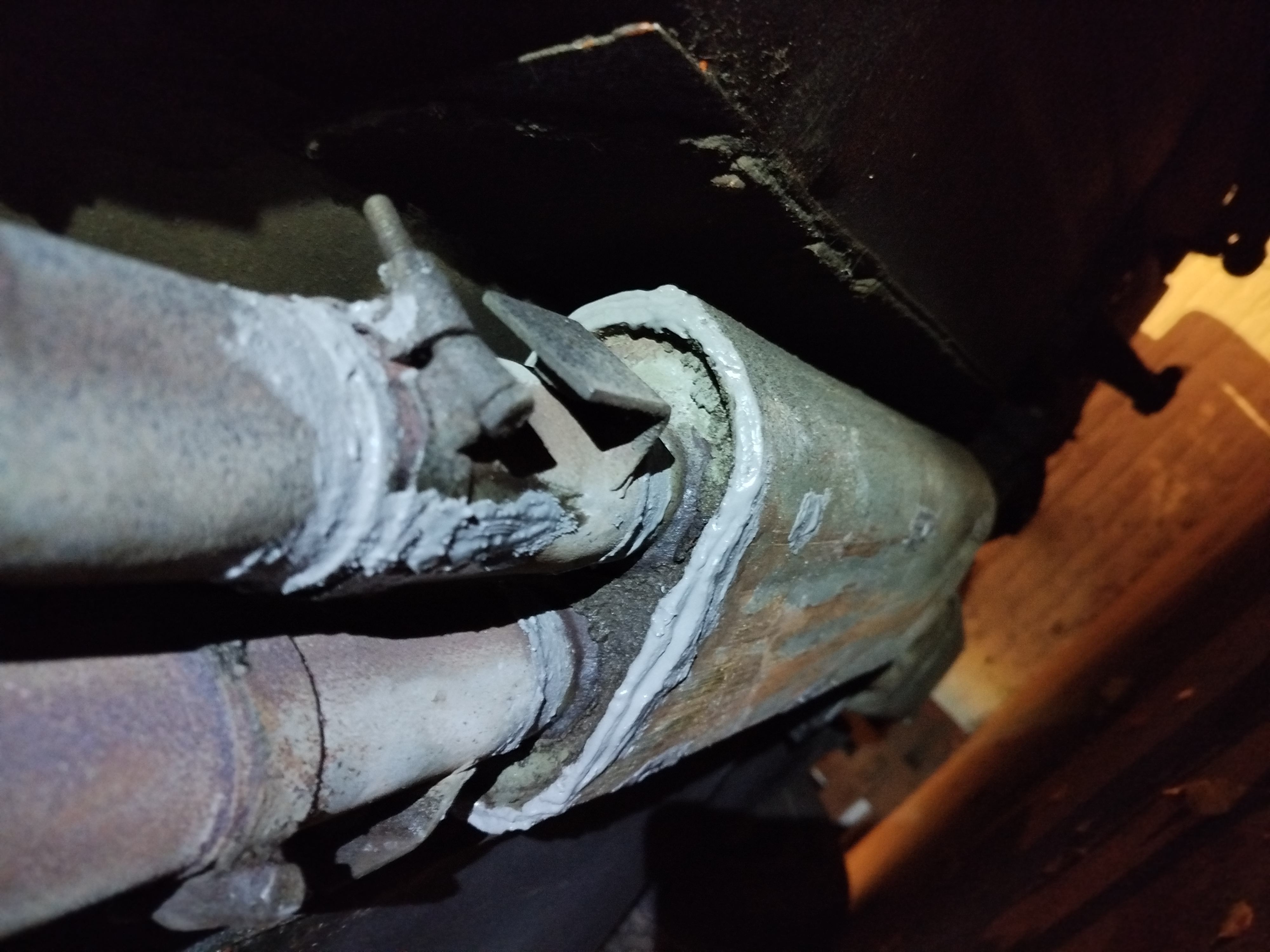

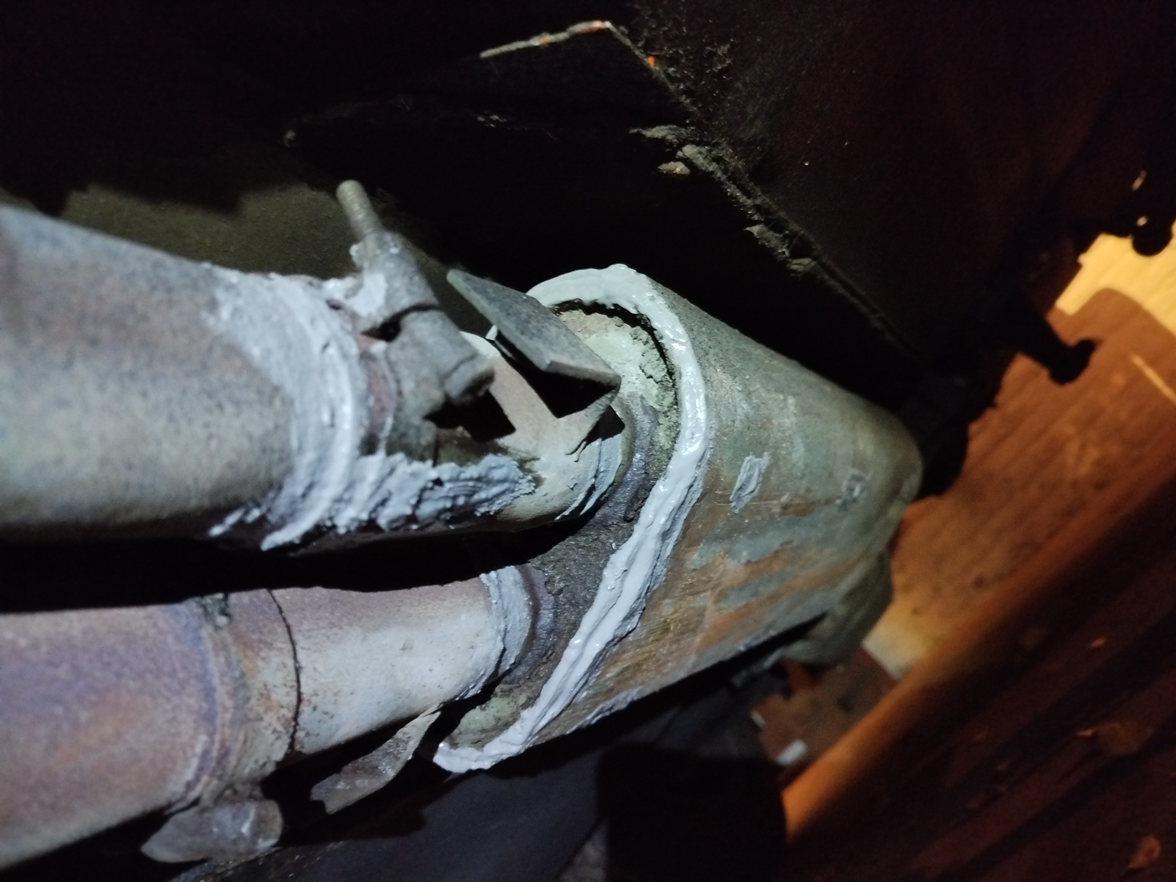

Du coup, sur l'Indy qui est aussi en retard et qui présente quelques petits risques d'infraction, je vais remettre la plaque d'immat avant réglementaire (au lieu de la mini-plaque) et je vais tenter de supprimer/diminuer les pétarades actuelles à l'échappement (surtout en décélération) que je présume dues à des rentrées d'air dans les lignes.
Remplacer tous les tubes et silencieux par du Ansa neuf serait en effet assez coûteux, minimum 3000 sans changer les collecteurs :o
Pour l'échappement, j'ai donc badigeonné les tôles entrouvertes au niveau des silencieux (à cause de la garde au sol très basse) à l'aide de JB Weld Extreme Heat (une sorte de mastic/ciment), ça présernte assez bien.
J'espère que ça sera efficace.

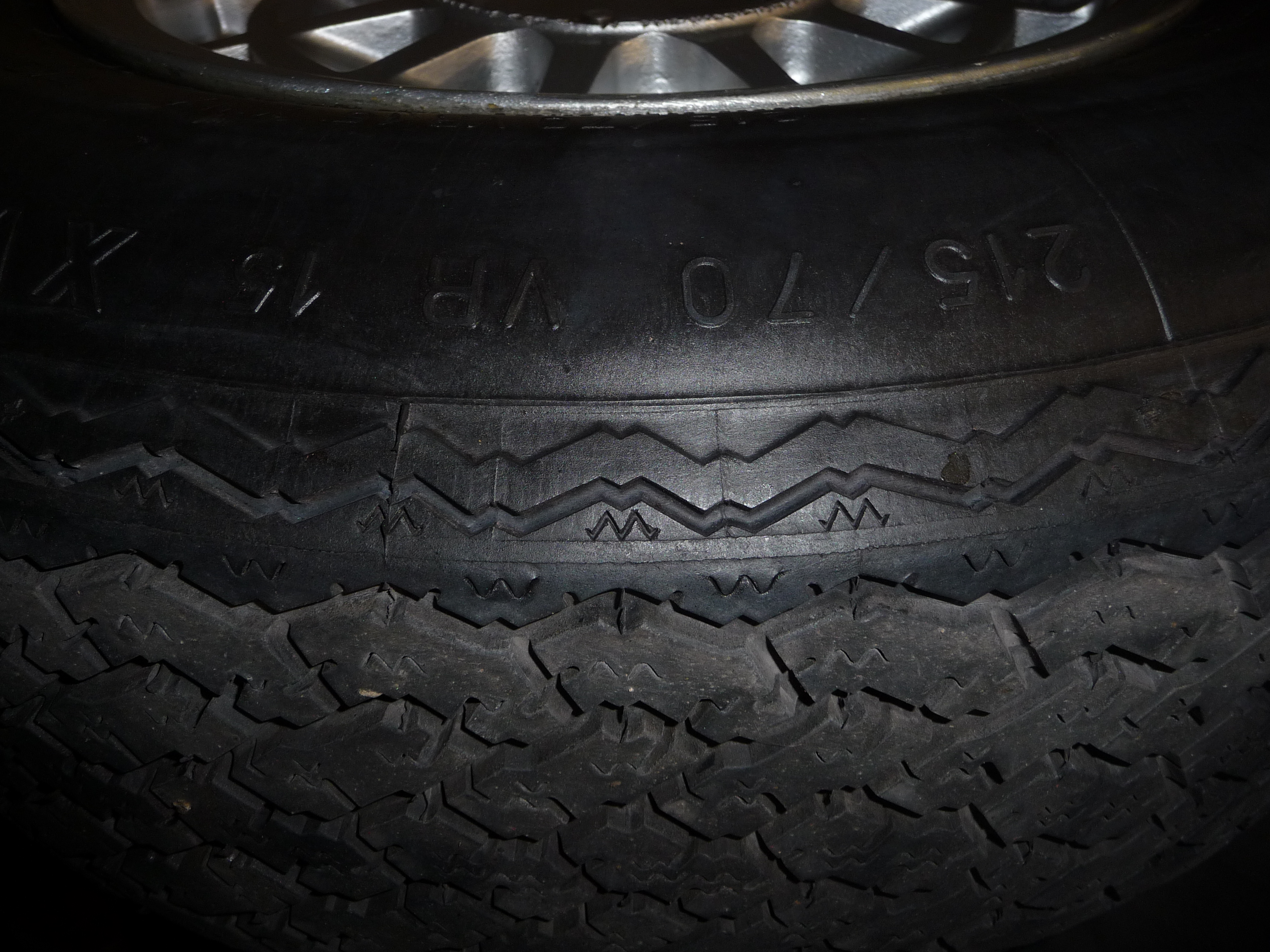

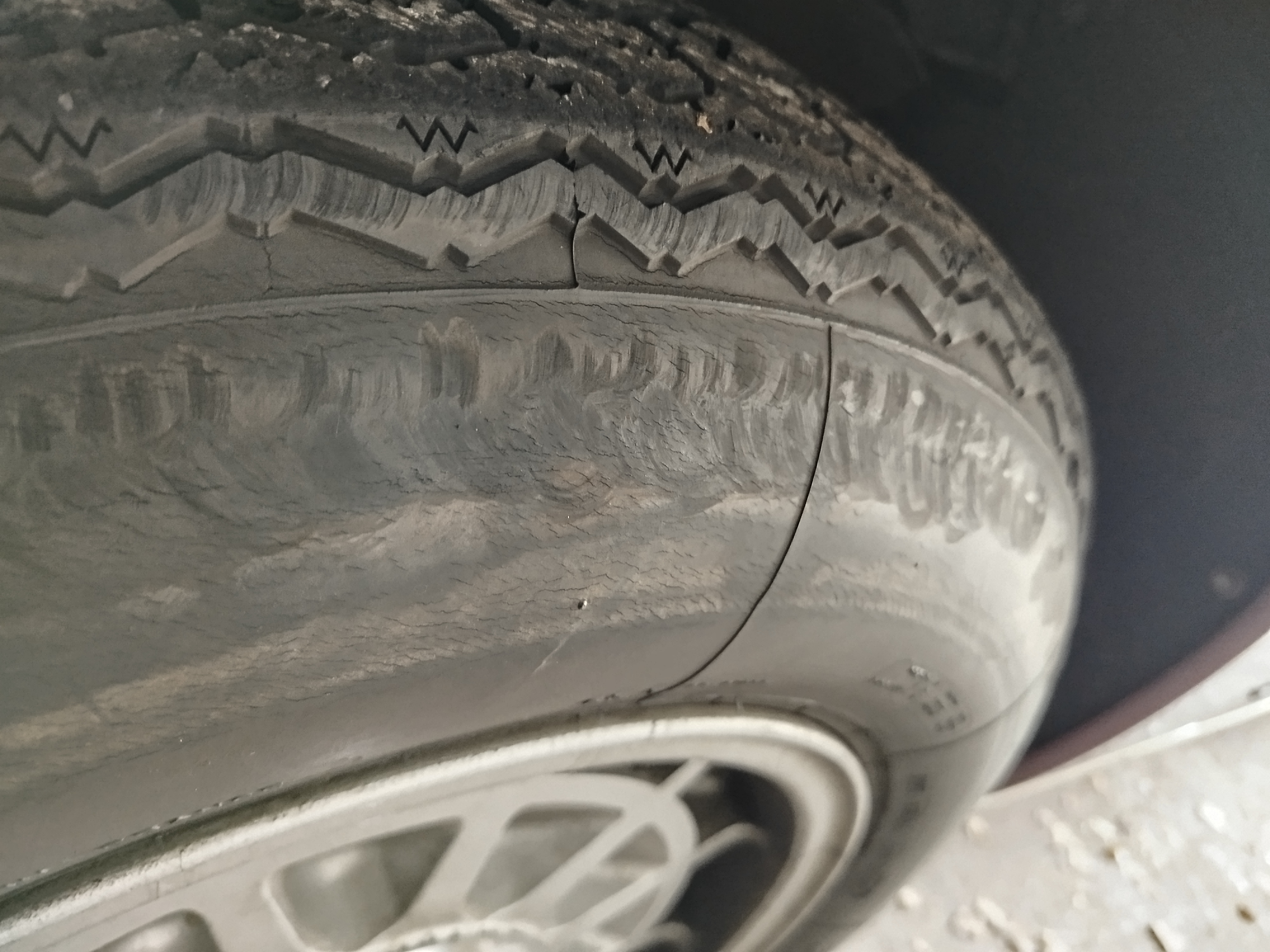

Ma crainte principale pour le voyage était par contre les pneus.

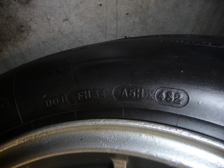

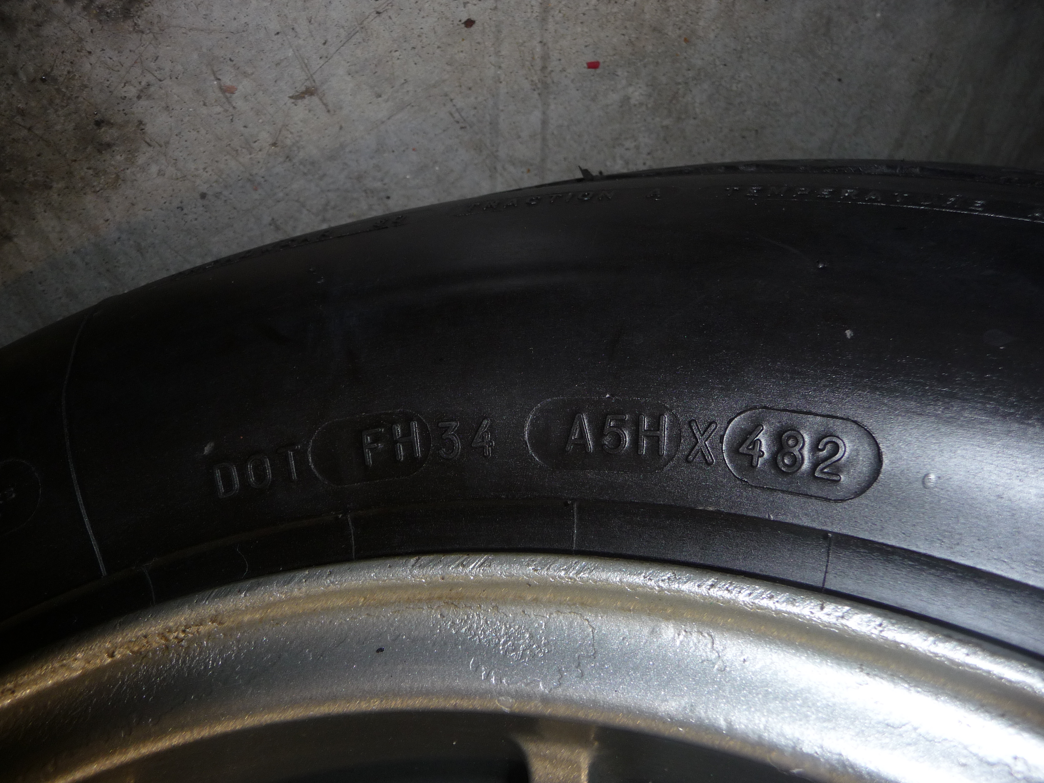

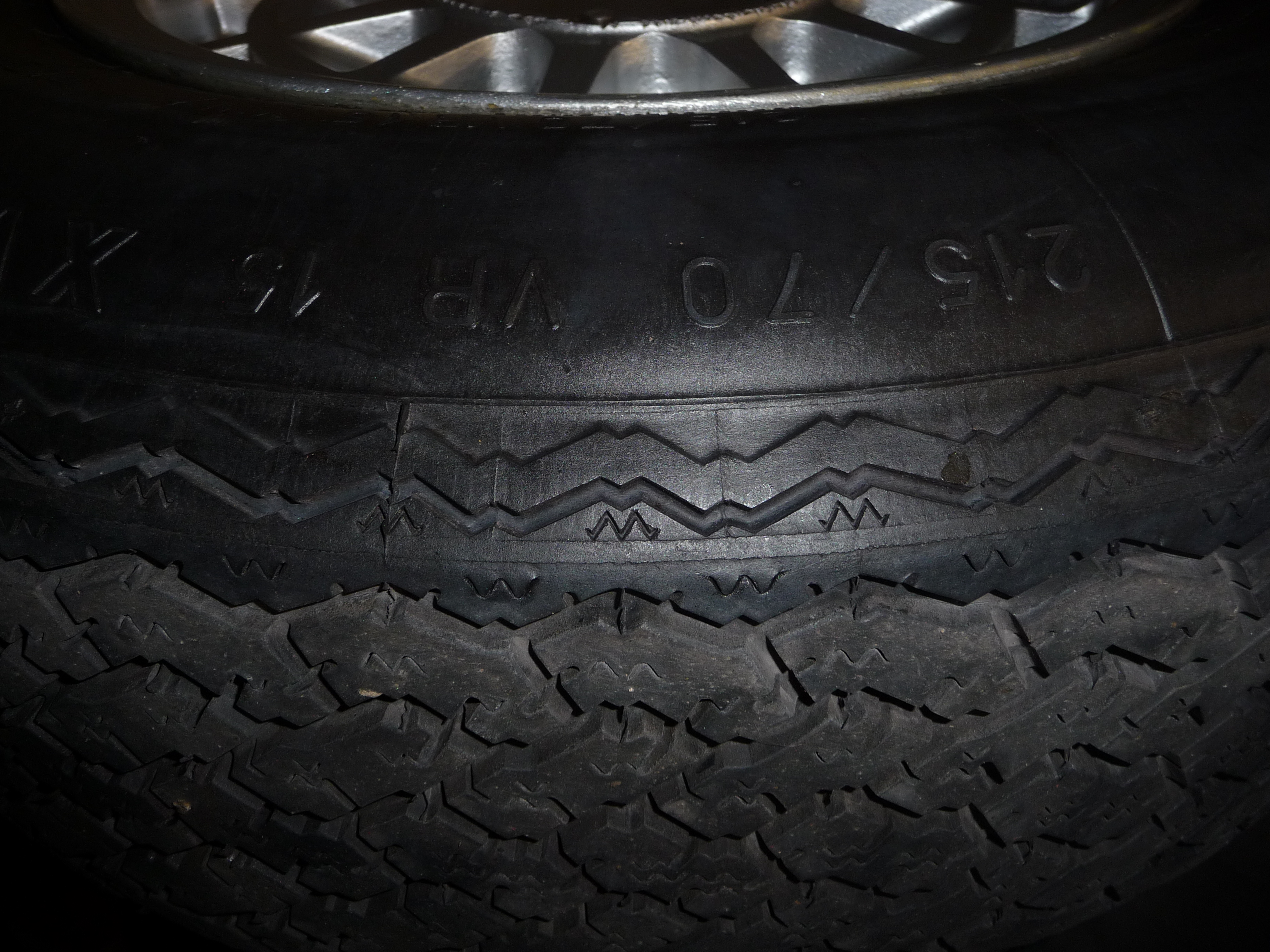

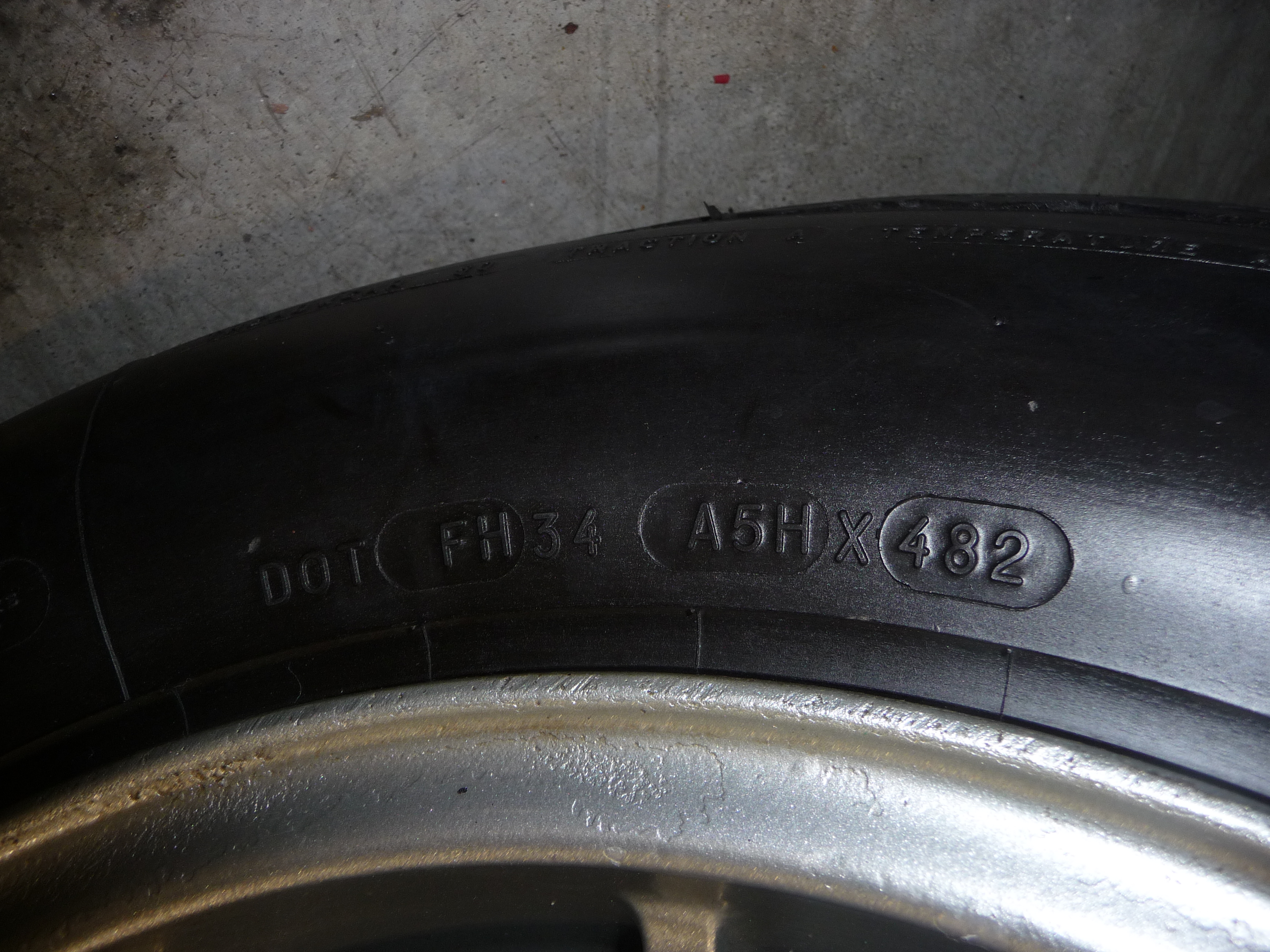

Pour beaucoup de raisons, je n'avais pas eu le temps de remplacer les Michelin XWX qui équipaient la voiture:
Ceux-ci étaient encore "neufs" mais de 1982 :shock: , une bombe à retardement.

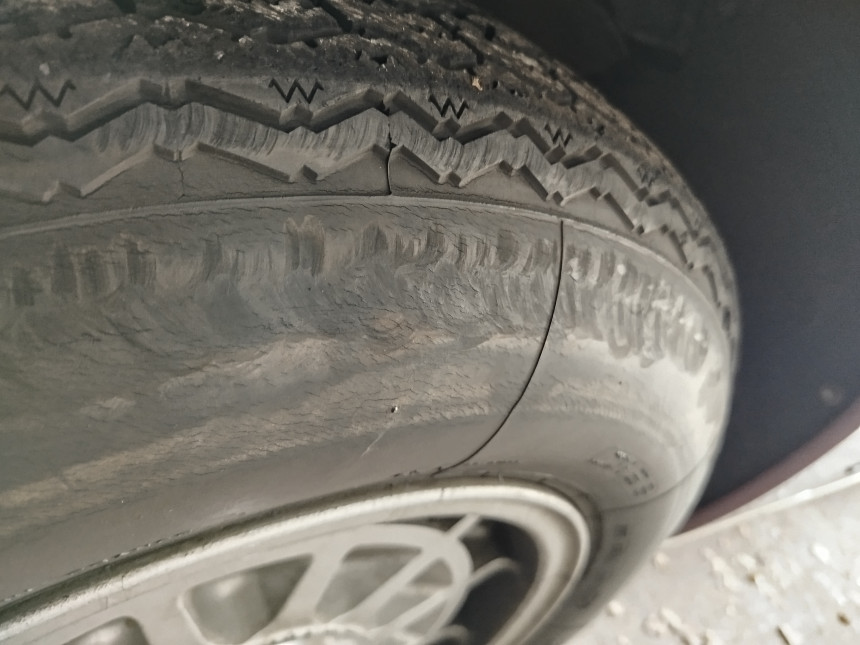

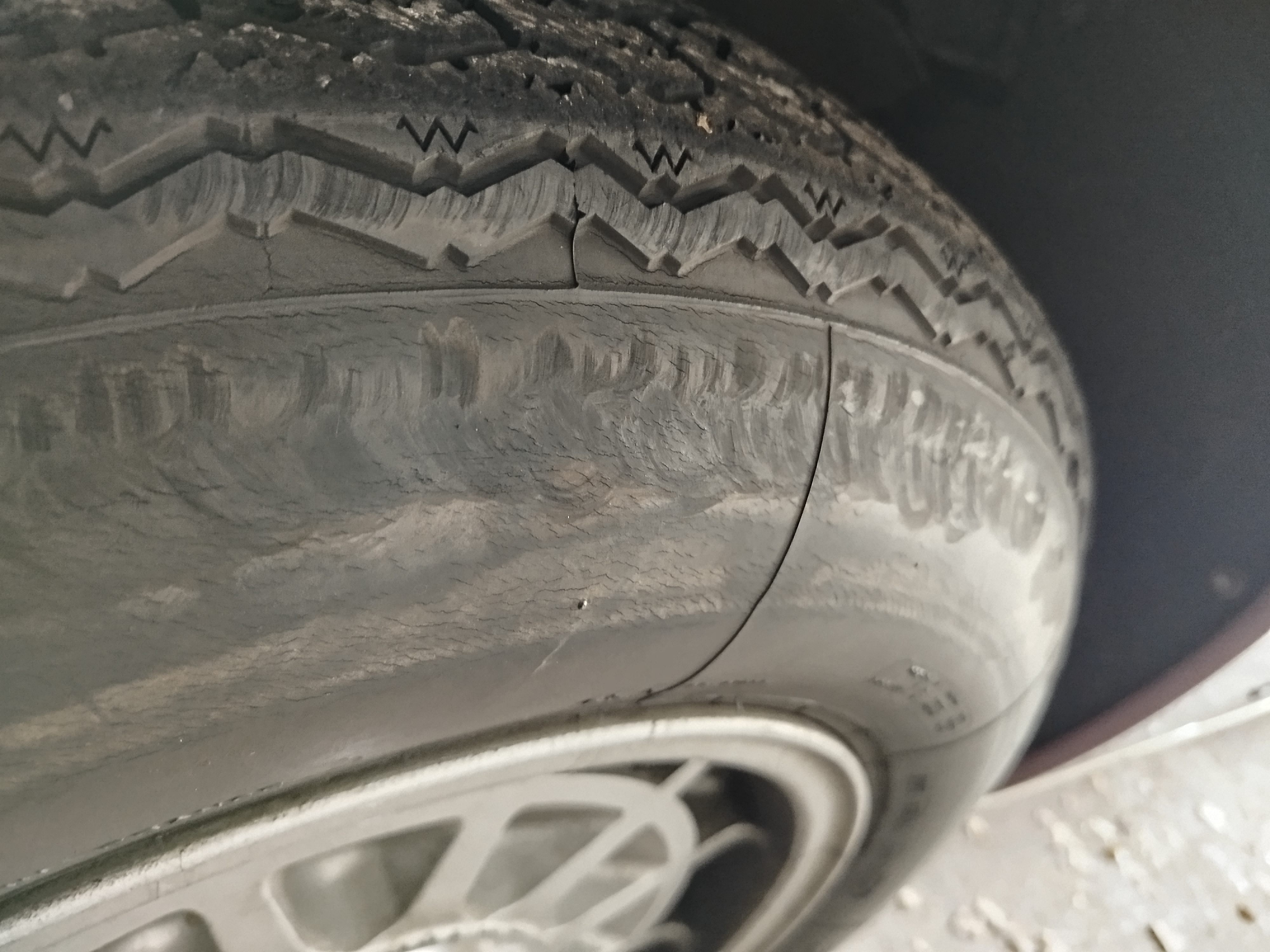

J'ai fait le pari (très osé) qu'ils tiendraient le coup si je ne dépassais pas 80-90 km/h, et me voilà parti dans l'aventure...
Je ne vous ferai pas languir, ils ont tenu le coup, malgré quelques pointes sur autoroute lors de la MTT à 120-130 et quelques virages un peu rapides dans les Hautes Fagnes (il fallait bien que je suive le convoi!).
Mais chaud j'ai eu, au retour, on voit que j'ai pris des risques, je ne recommencerai pas: les flancs marqués presque jusqu'au milieu et des micro-fissures partout, bons pour la poubelle :oops:
Je vais commander des Vredestein Sprint Classic.
