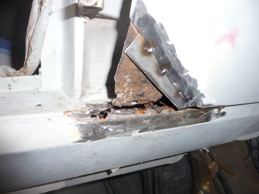

Après avoir rangé mon garage et n'ayant toujours pas mes pastilles j'ai décidé d'attaquer fort et de faire tomber le côté de caisse conducteur (tellement pourri qu'il n'avait que le nom qui lui restait ).
J'avais apperçu avec mon endoscope quelques trous derrière le bas de l'aile avant gauche et je n'était pas rassuré sur l'état des montants de baie de pare brise et de porte.
Vous pouvez voir que le bas de l'aile est aussi bien croqué.

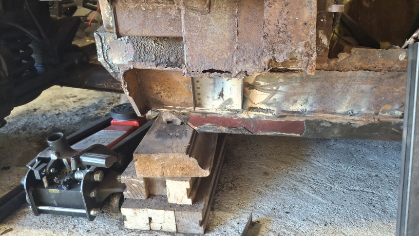

J'ai donc tracé sur le bas de l'aile mon trait de coupe et avec un gabarit de guidage zou........c'est quand même de la tôle de 1mm d'épais partout.
Découpe avec un disque fin de 1mm d'épaisseur. Et voici ce qui avait derrière, sans le bas de caisse déjà retiré.

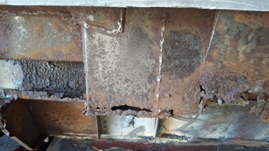

J'ai passé beaucoup de temps à déposer les partie oxydées, trouées du montant de portière et du renfort baie de pare brise qui supporte aussi le cric (ils sont côte à côte). Malgré la rouille perforante par endroit le métal tenait encore très fort sur les supports et les soudures par points existantes ont été d'une pénibilité extrème à supprimer.
Les angles d'attaques pour couper proprement ce métal rouillé mon obligé à utiliser une scie sabre, une ponceuse à bande de 10 mm d'épais (ponceuse de carrossier) et une multitude de disque à tronçonner avec des diamètre différents pour aller partout sans nuire à la carrosserie intacte.......si si il y en a 8-)
Après un premier decapage:
Après le retrait de toutes les tôles et supports oxydés:
Une tôle intérieure à également été retirée ( la découpe rectangulaire) sur la dernière photo.

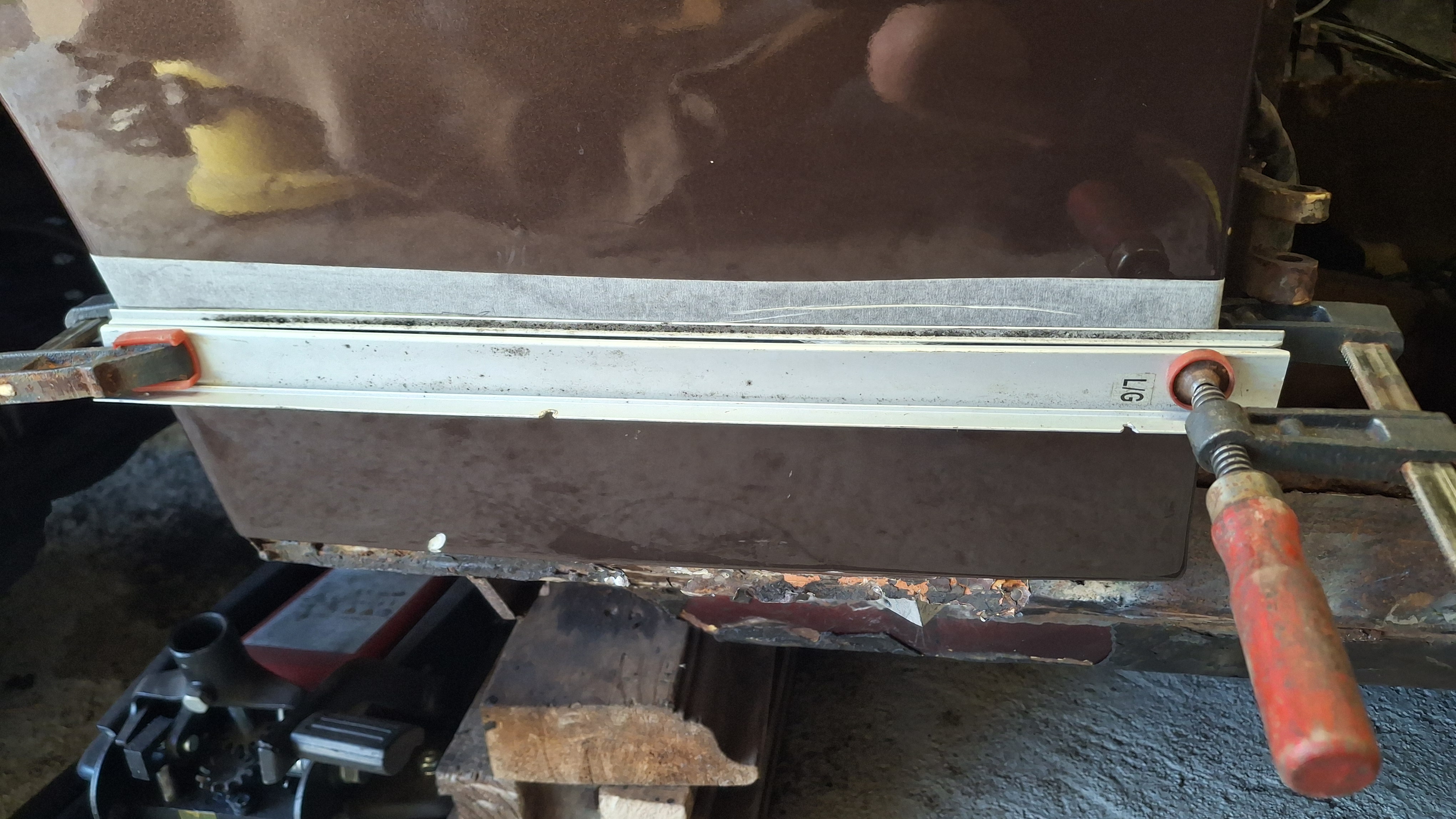

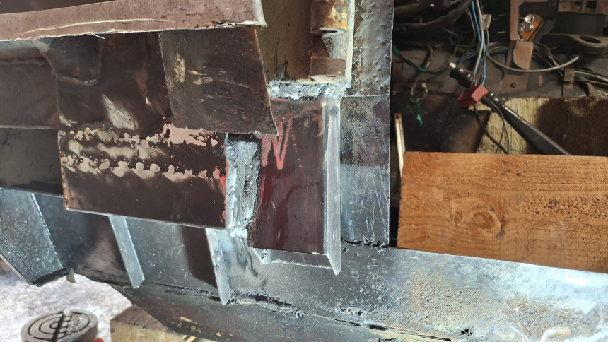

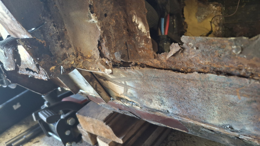

Me voici de retour sur mon Indy. La tache sera longue. Oui Froggie vive les corps creux...... sans mauvais jeux de mots, c'est une calamité sur cette auto. Comme j'ai tout découpé pour remplacer les bas de piliers de porte et pare brise j'en ai bien sur profité pour traiter les intérieurs de ces tubes au phosphate.
J'ai donc en deux jours refait ma tôle intérieure devant les deux montant (porte et pare brise) soudure par points et par semi automatique à fil fourré (extra d'efficacité et en temps aussi) et remplacé ainsi que renforcé la base des deux montants pare brise et porte. Pour info, le fil fourré est en 0.8 mm et ce n'est que de la soudure par point, aucun cordon n'est posssible sur de la tôle de 1mm. L'étroitesse des zones de soudage ne permet pas l'utilisation du tig.
Voici la tôle intérieure
Voici les nouveaux bas de supports porte et baie de pare brise
Prolongement de la joue intérieure de l'aile et pose du gabarit de bas de caisse
Pose du bas de l'aile coupée précédemment pour voir les ajustement avec un bout de bas de caisse en gabarit.
Pour l'instant tout est à la bonne place, j'ai deja levé toute la voiture sous les supports remplacés, rien n'a craqué :D
Les ajustements sous la ligne de caisse sont complèxes car il y a un décrochement au niveau de l'aile avant au niveau de sa fixation basse, elle n'est pas pile poil dans le prolongement du marche pied. Comme tout était pourri je n'ai pas pu prendre de réelles dimmensions avant dépose.......disons plutôt............ "arrachage".
Il me reste donc sur cette partie avant à souder un prolongement vers la roue pour la fixation du bas de l'aile et de quelques renfort au niveau du support de cric.
