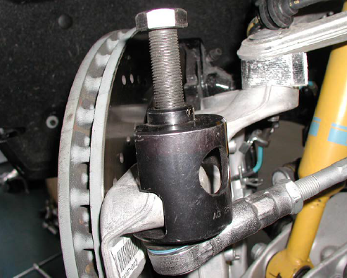

4/ Extraction rotule de direction :
J'ai les 2 rotules/biellettes de direction à démonter pour remplacer les soufflets entre la crémaillère et les biellettes, et une biellette qui a du jeu.
J'ai acheté des extracteurs mais impossible de les enlever, aucun n'a de prise suffisante en mettant les roues droites ou en butée d'un côté...ou alors je m'y prend comme un manche....
Auriez-vous un modèle qui serait adapté ou une vidéo ?
J'avais acheté l'extracteur KS Tools et enfin la boite d'extracteurs CClife.

Hello !
Concernant l'extracteur de rotule de direction, j'ai trouvé une image de l'outil sur le manuel d'atelier, mais aucune info sur celui-ci.
Voici une image extraite du manuel :
La ressemblance se rapproche d'un outil pour extraire les bras d'essuie glace comme le BGS 7794 ou 7795 mais bon...
