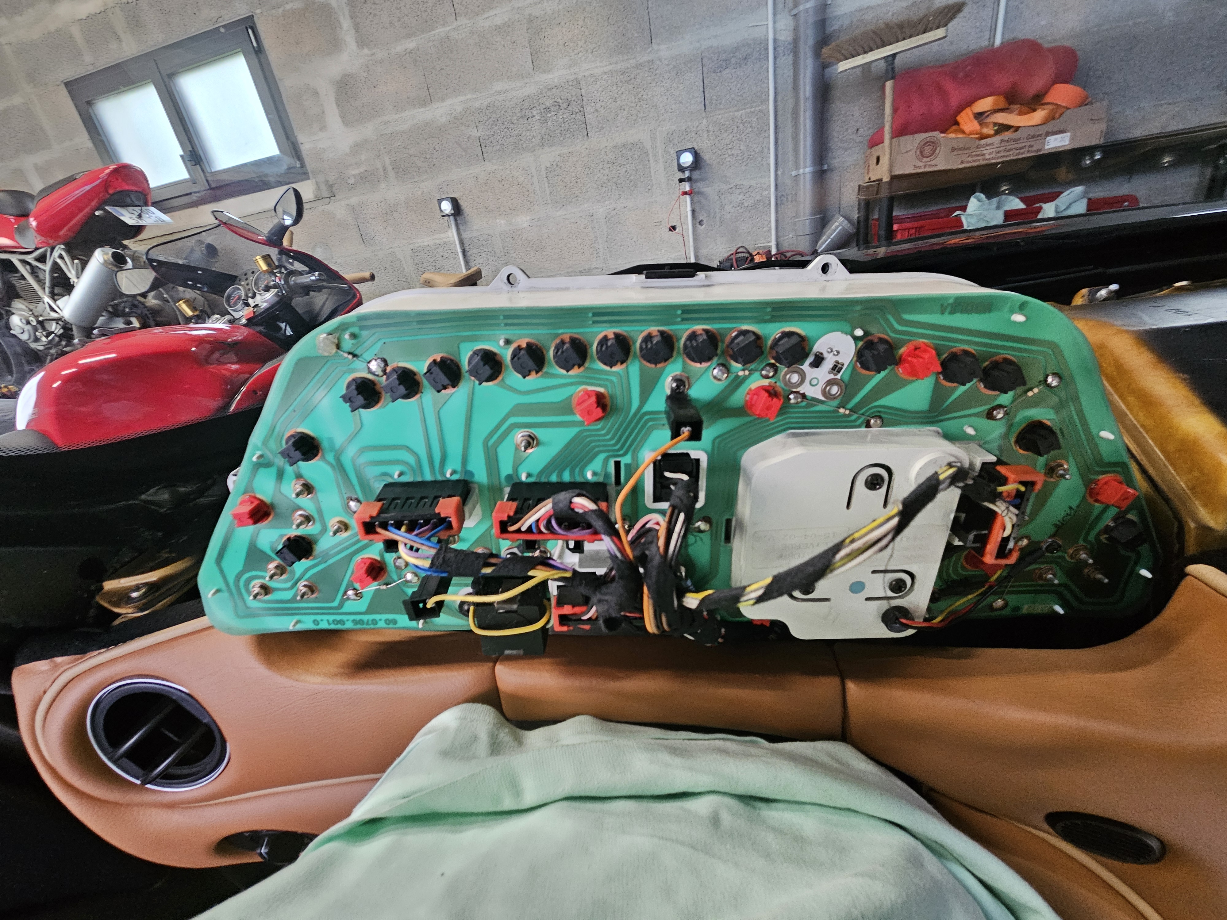

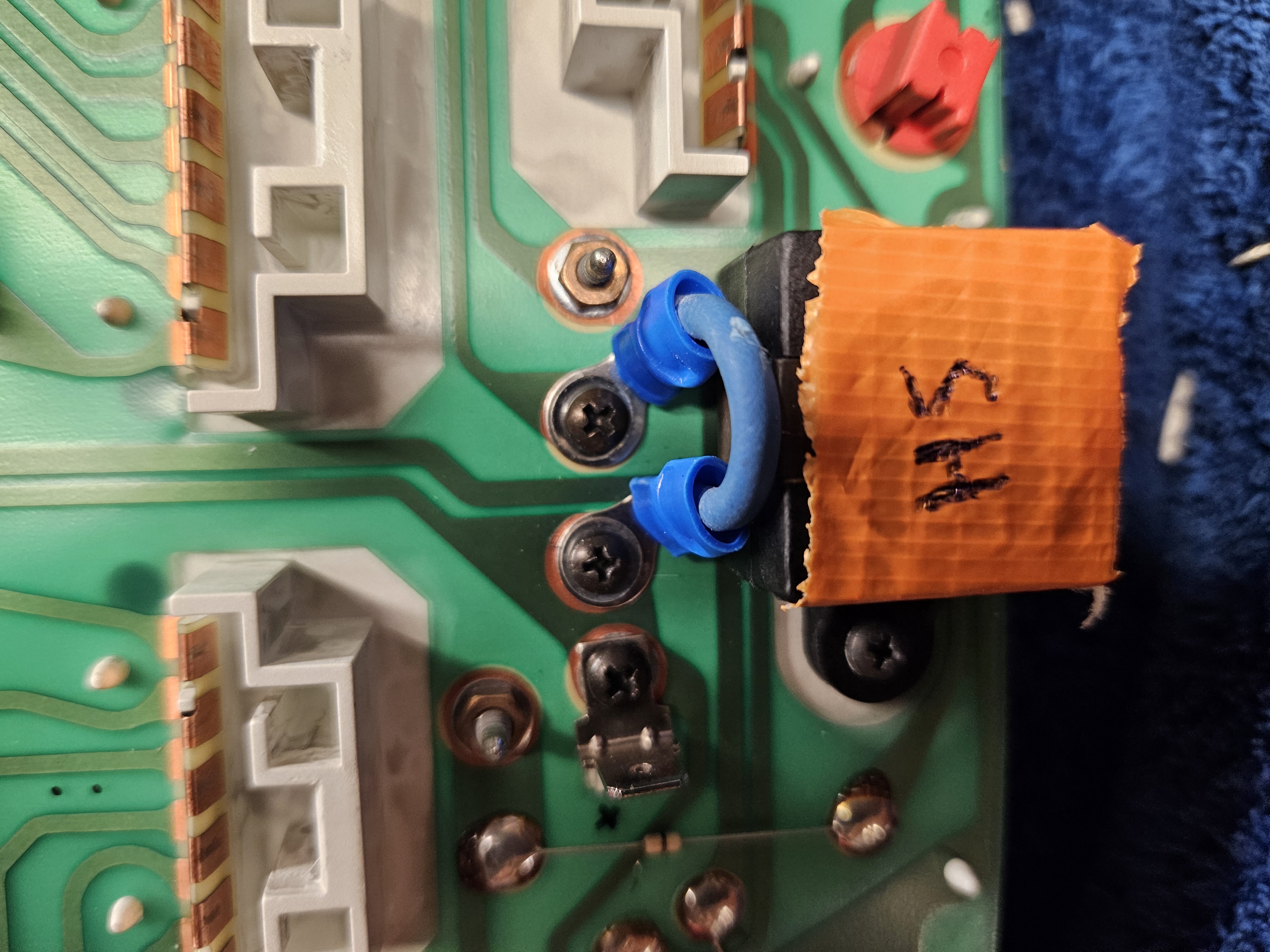

Panne résolue, après contrôle méticuleux de l'ensemble des fusibles, le problème ne venait pas de là.
Contrôle de la tension d'alimentation à l'entrée du rhéostat = bonne, par contre en sortie, rien. Le coupable est le rhéostat de réglage de luminosité.
C'est une piste dans un petit module, rien de probant à l'ouverture du module mais aucune tension en sortie, je penche pour une piste HS.
Shunt du rhéostat qui, même en éclairage maximal, n'est absolument pas éblouissant.
Le plus difficile a été de trouver le coupable... par déduction.
Je vous joins quelques images pour illustrer si cela peut servir à d'autres.
