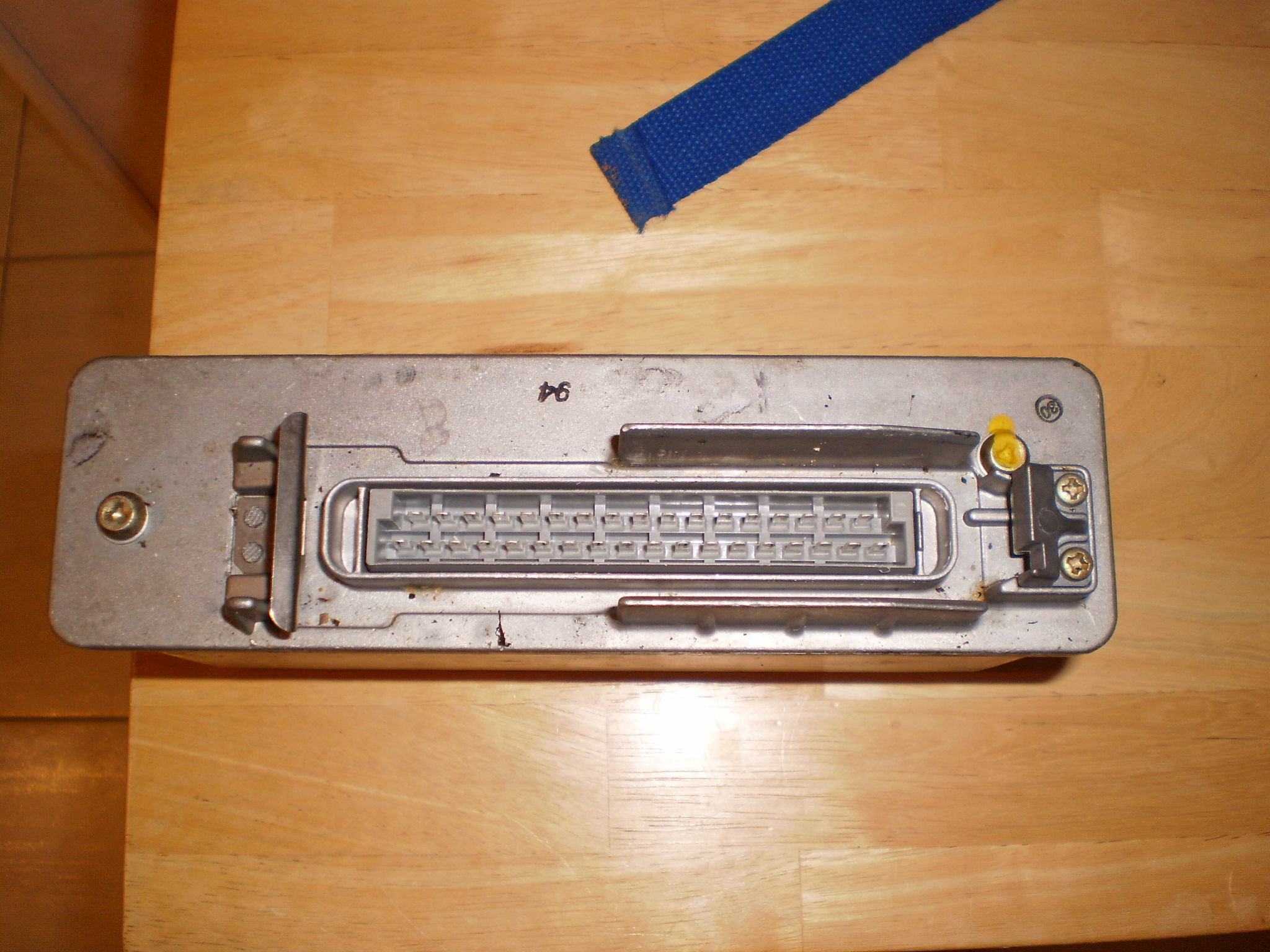

Bonsoir. alors là, je sèche: je cherche en vain le deuxieme calculateur sur mon quattroporte. J ai trouvé tout de suite celui situé le long de la console centrale, mais l autre... :oops: j ai demonté la moquette coté droit, rien. j ai demonté vers la console coté conducteur, rien.... quelqu un peut m aider?
Et puis sur le calculateur que j ai débranché, je ne vois pas ou est le potentiometre...

Les 2 calculos du moteur étaient sous les sièges avant sur ma qp4. Sur les ghibli ils sont sous le siège arrière.
C'est pas compliqué : il y a des fils électriques qui vont sur les injecteurs et tout le merdier de la gestion.il suffit de suivre le faisceau, ce sont de grosses gaines.

c est bien ce que j ai essayer de faire. Sous les sieges? curieux non? je regarde demain.

j ai pas pu attendre, je suis allé voir tout de suite. Yes je les ai trouvé, en meme temps impossible de passer a coté.... pfff mon probleme va enfin etre résolu! merci beaucoup pour votre contribution. A suivre donc.
