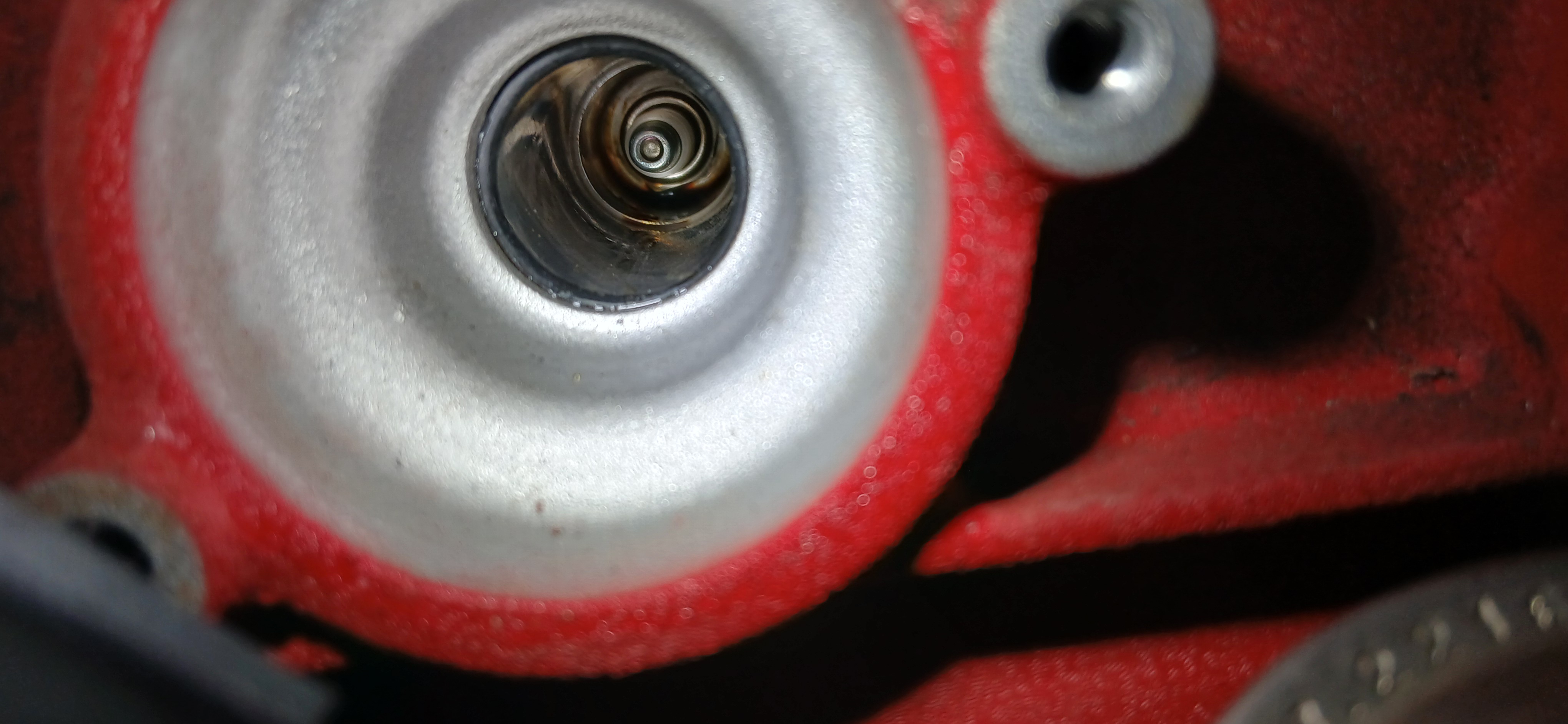

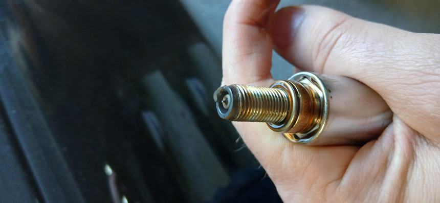

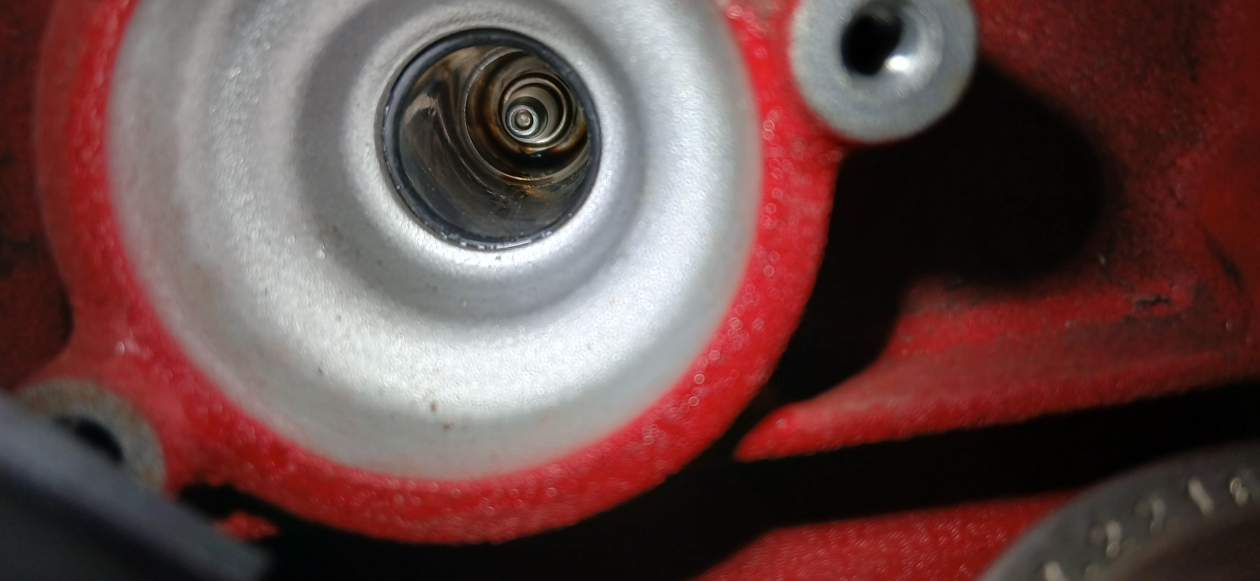

J’ai verifié mes bougies.
Il y a des traces d’huile dans certains puits, ca doit etre le petit joînt rond en haut du puit.
Le message slow down etait apparu en clignotant, moteur à chaud et avec des ratés moteur.
-> je penche pour une bobine defaillante (elles sont de 2006 et 50.000 km)

Yep peut être bon de faire les joints couvre culasses
