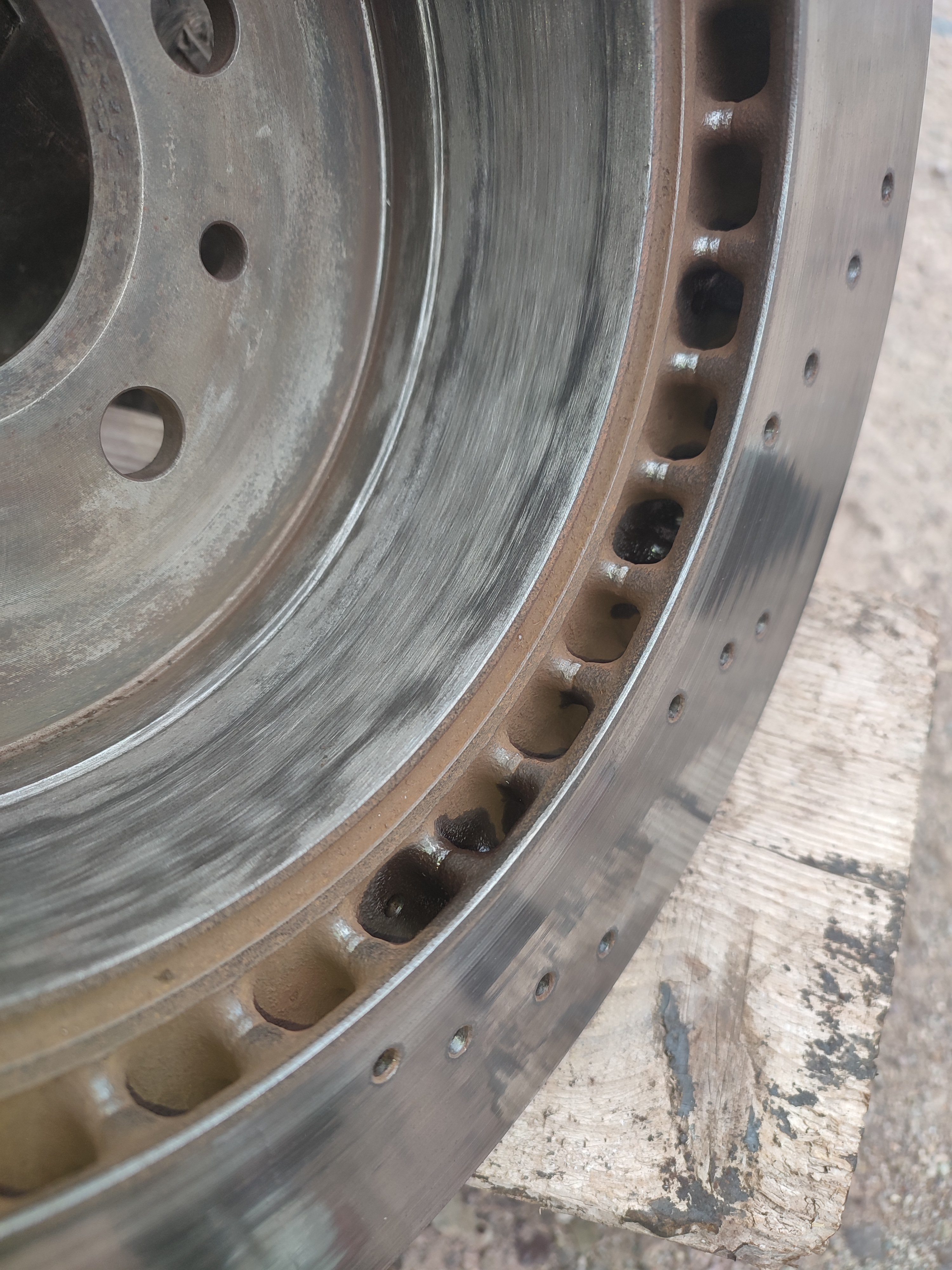

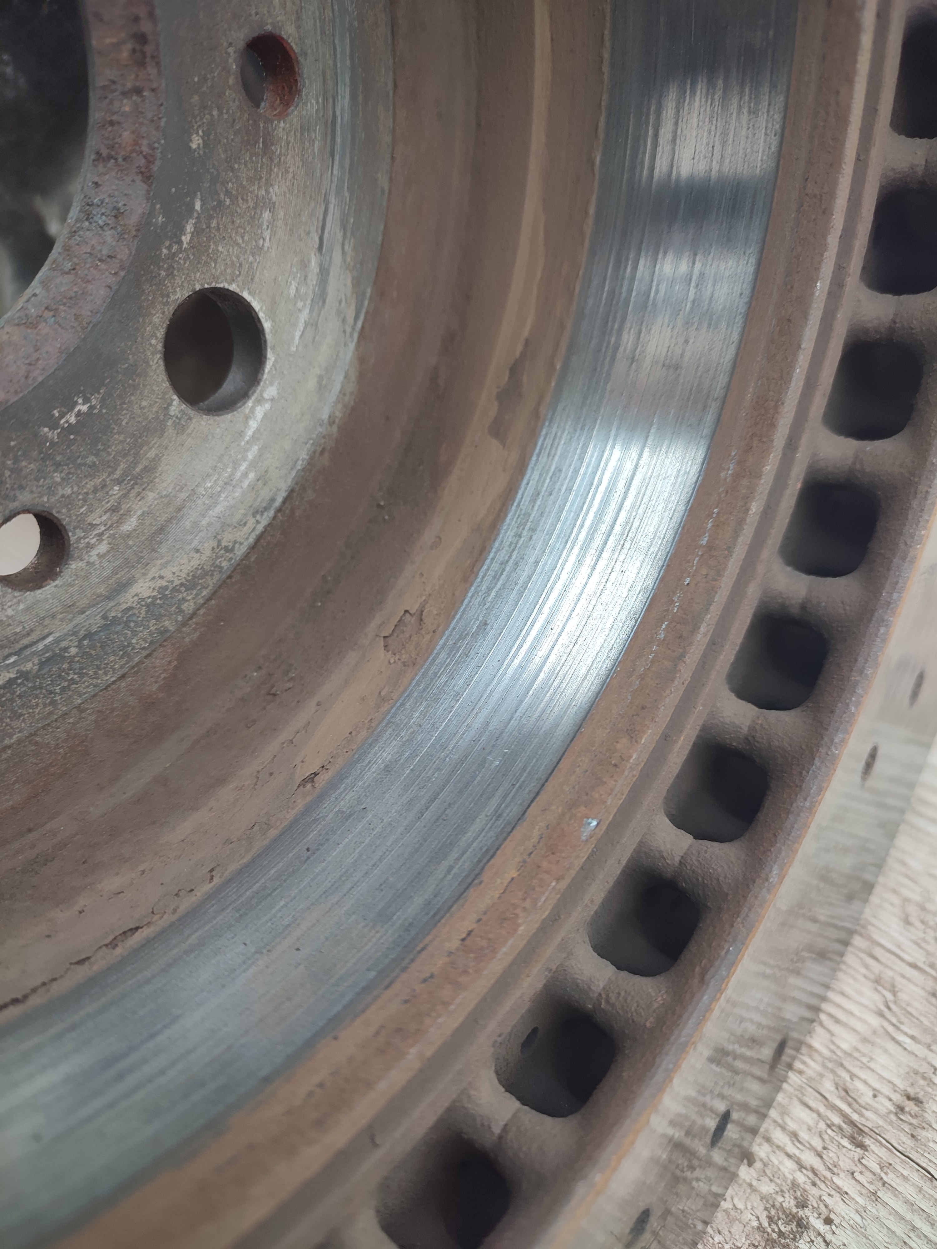

Démontage des disques,
Petit nettoyage obligatoire

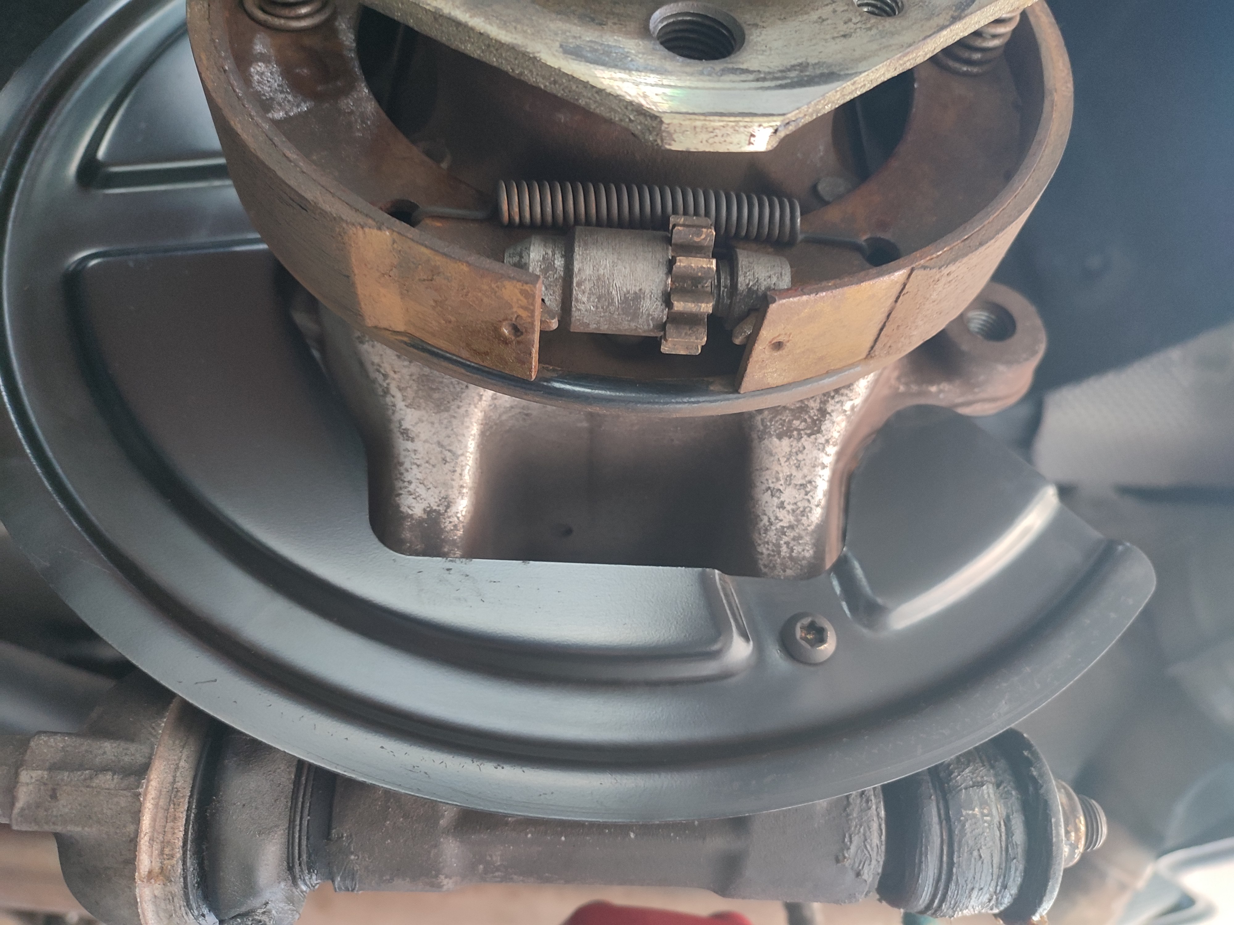

Voici la fameuse molette pour ajuster l'écartement des mâchoires sur le point bas.
Du coup j'ai ajusté au plus près sans avoir de points de frottement en aillant au préalable desserré au maximum la tension du câble du frein à main .
Je n'ai pas eu le temps de terminer pour tester l'efficacité du réglage, je vous tiendrai informée.
Messages : 1394
Re: Amélioration freinage frein à main 4200 / GranSport
👌 un léger coup de toile émeri sur les mâchoires et l’intérieur des disques 👍
Messages : 1434
Top vivement le résultat :Maze :Maze

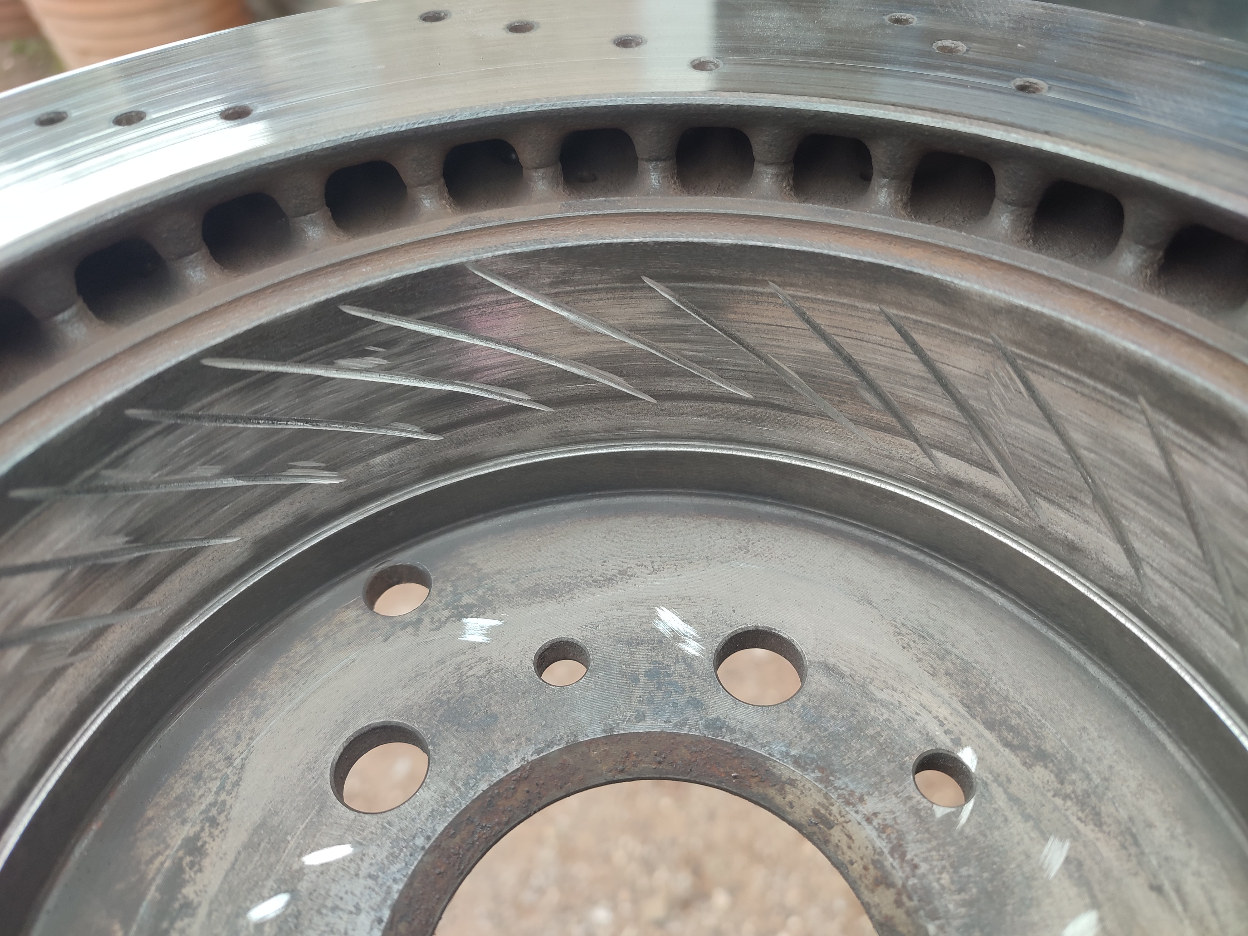

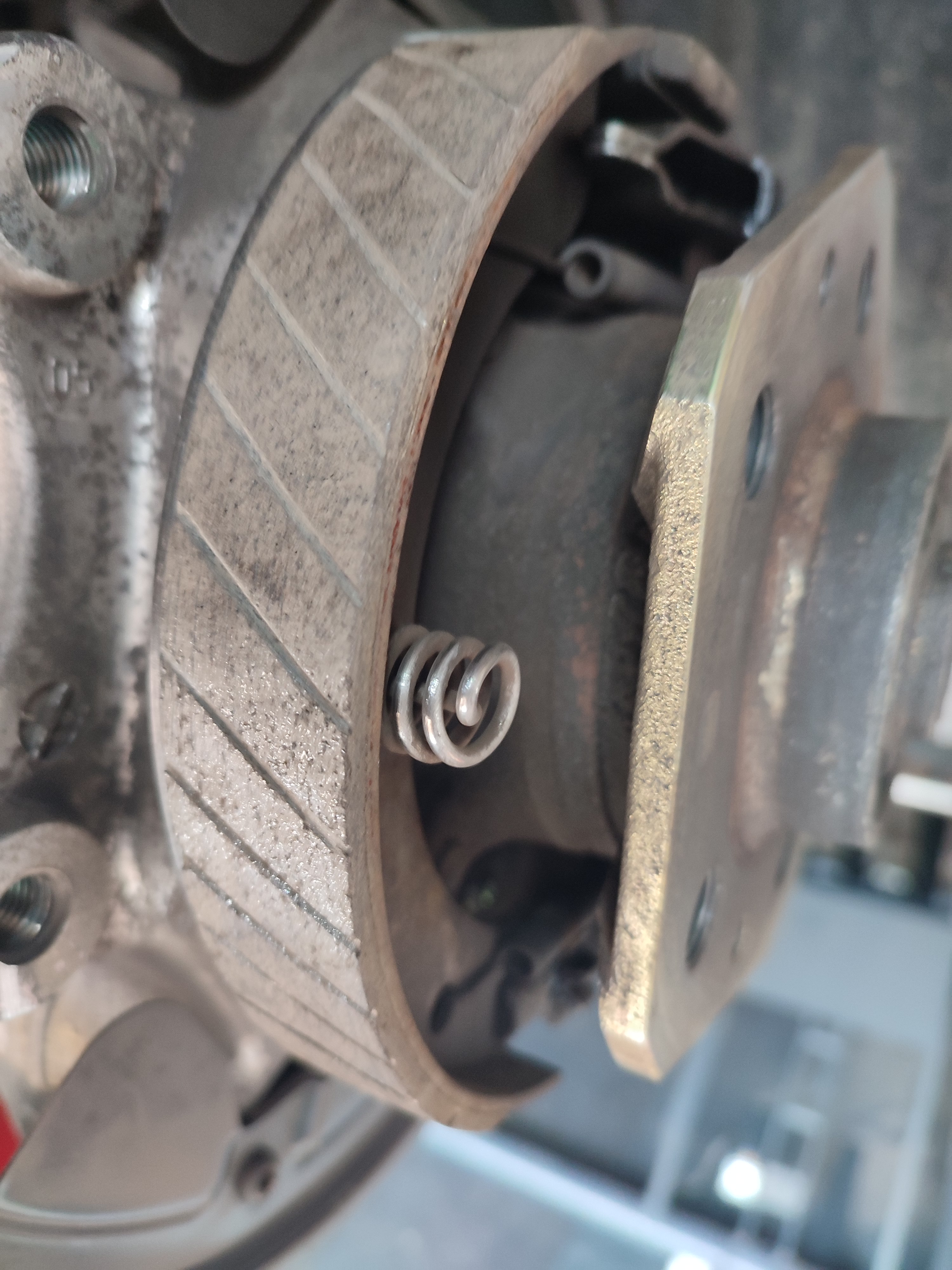

J'ai décidé de rainurer l'intérieur des disques qui font office de tambour pour augmenter le mordant.
Ainsi que le rainurage des mâchoires toujours dans le même but.
JUDI83
Messages : 161
Inscription : mer. 1 déc. 2021 23:26
Message par JUDI83 »
il y a une nette amélioration a faible allure 10 km/h sur un chemin gravillonneux j'arrive à bloquer les roues arrières, sans être très violent on va dire tout en douceur.

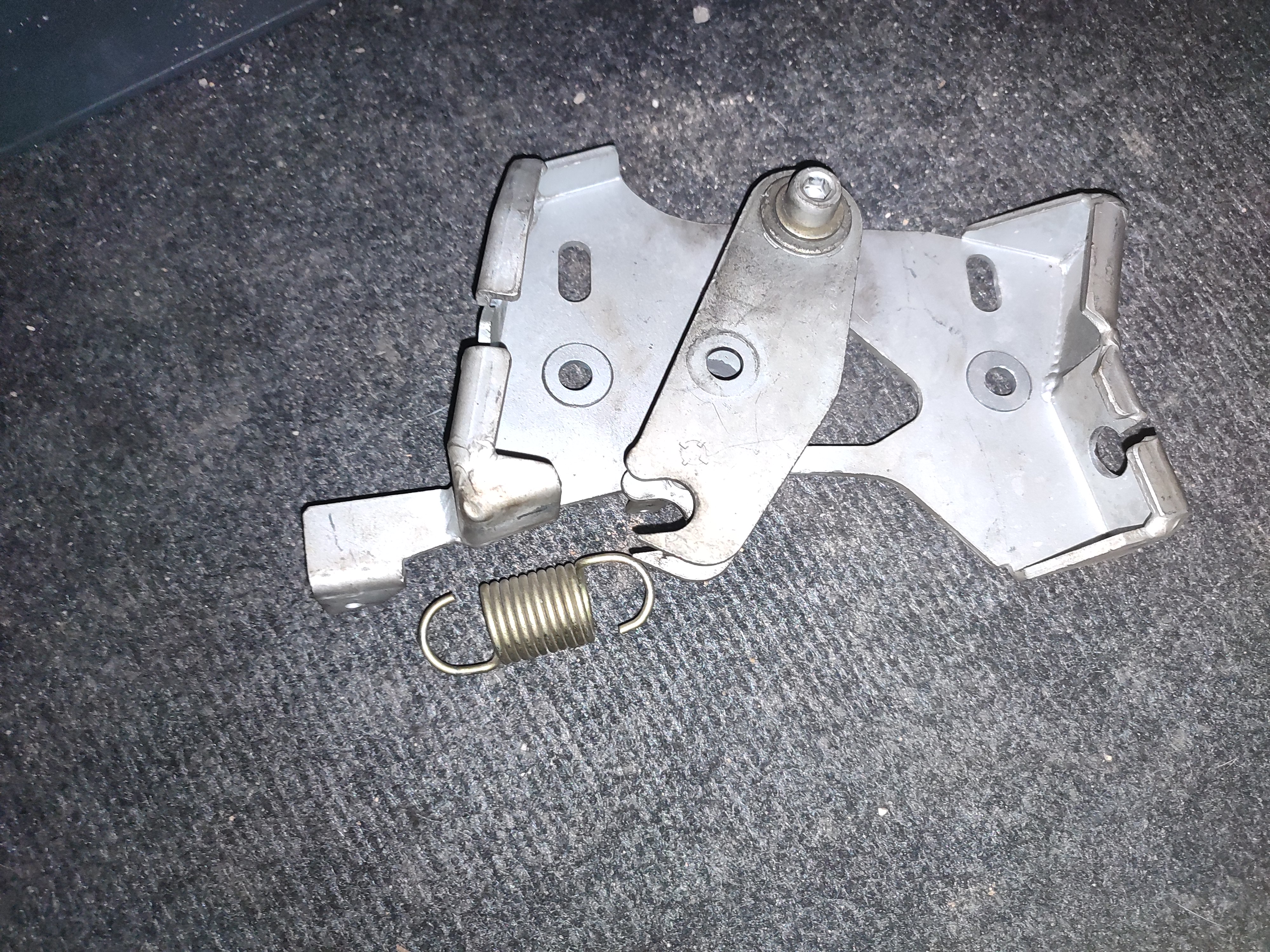

Du coup je ne suis toujours pas satisfait du résultat et étant donné que le véhicule va passer a l'UTAC pour l'homologation je préfère mettre toutes mes chances de mon côté.
je vais essayer de concrétiser mon idée première en optimisant l'effet levier sur les câbles.
En modifiant cette pièce.
A très vite .
