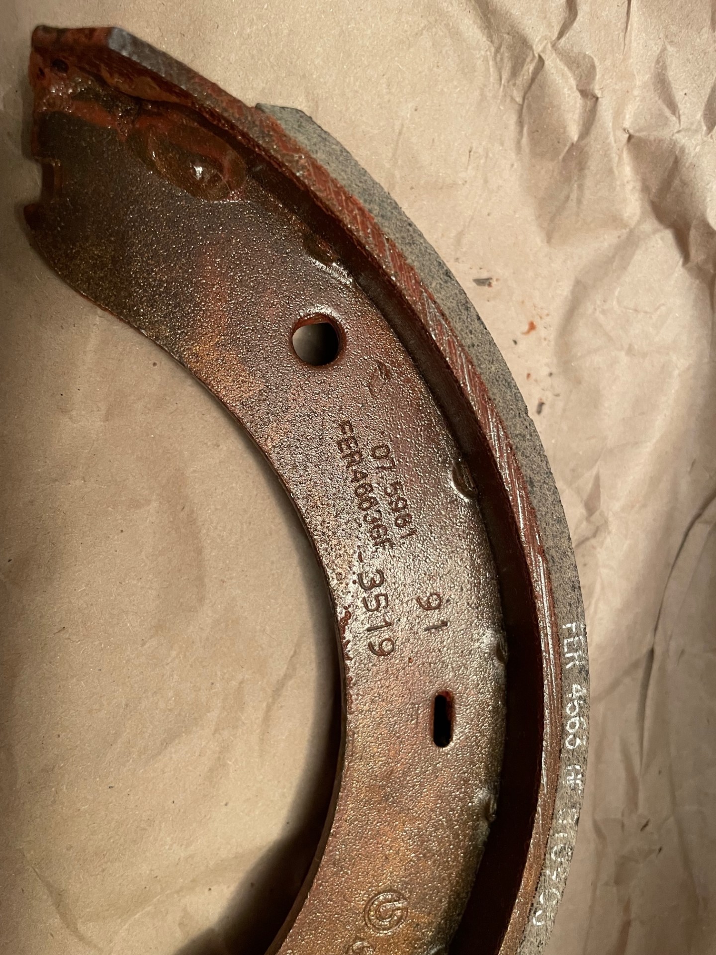

Tu pourrais mettre une photo d'une de profil ? Je crois avoir compris : les trous pour les ressorts ne sont pas tout à fait au même endroit. Donc si je prends les ABS à 20 balles, je devrai repercer. Ou bien je fais regarnir les miennes mais c'est toujours plus confort d'avoir des pièces sous la main quand on démonte...
Re: Tableaux d'équivalence de pièces
oui, voici 2 photos et la ref Brembo qui est marquée dessus FER 4663 GF:

Top merci ! C'est bien la version que je voudrais acheter en cheap. les trous sont légèrement différents des 3200.

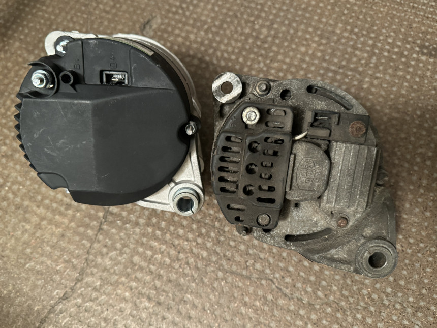

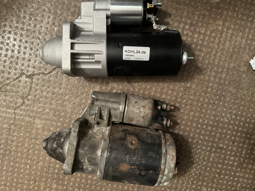

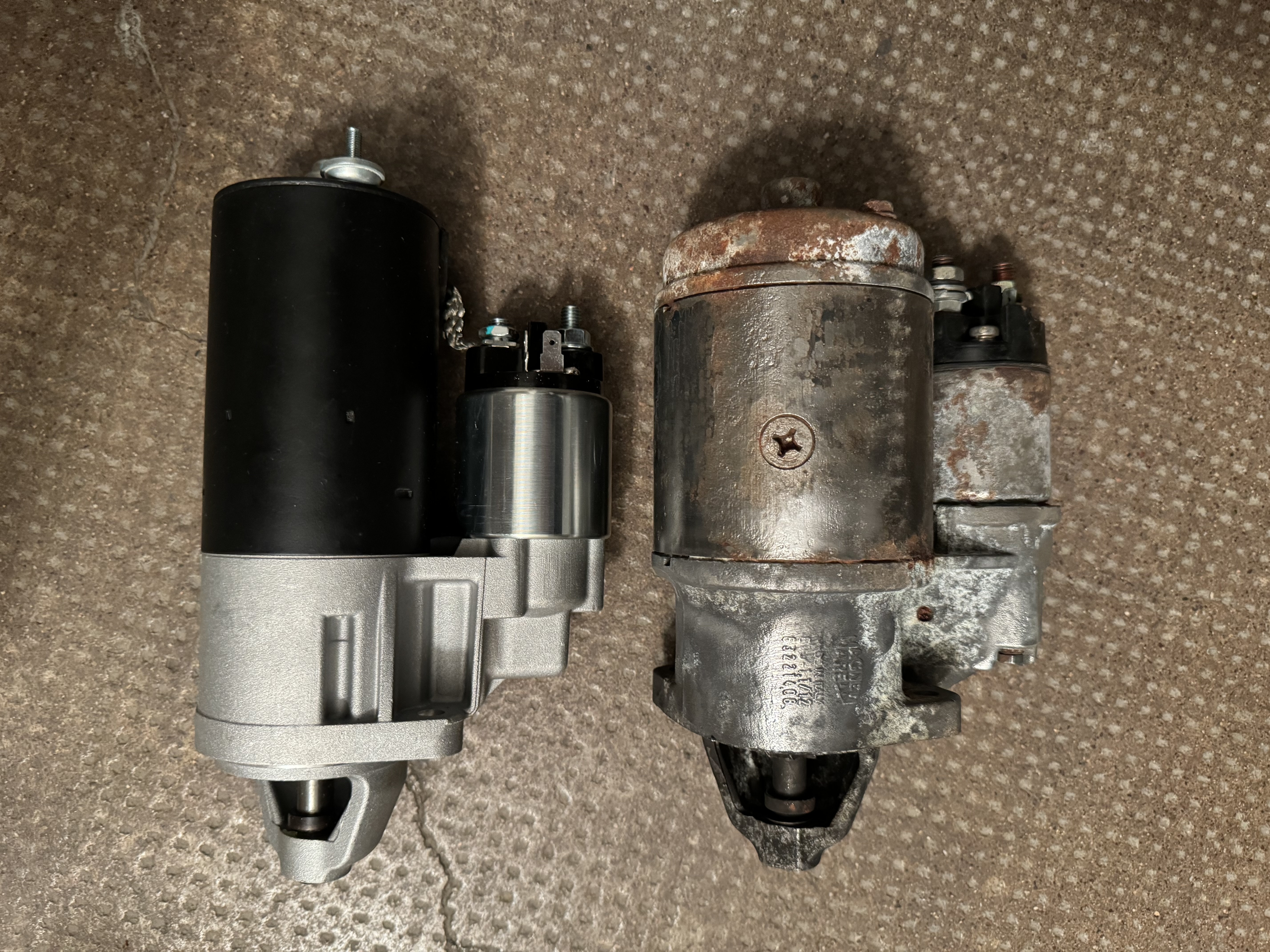

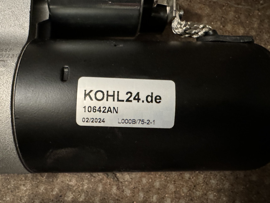

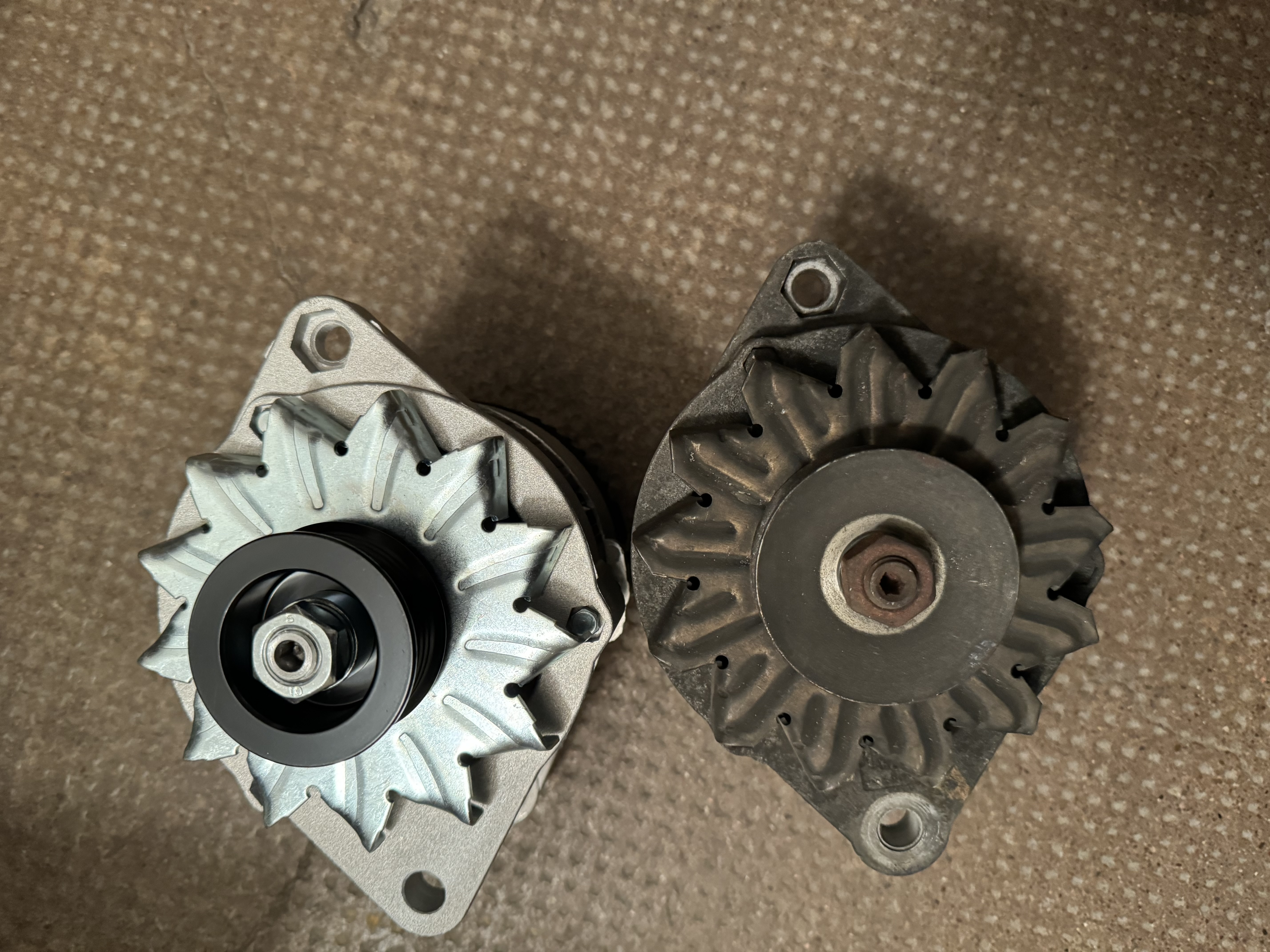

Alors remplacement alternateur série Biturbo et démarreur aussi. 130 environ chaque, ça vaut pas la peine de rénover…
