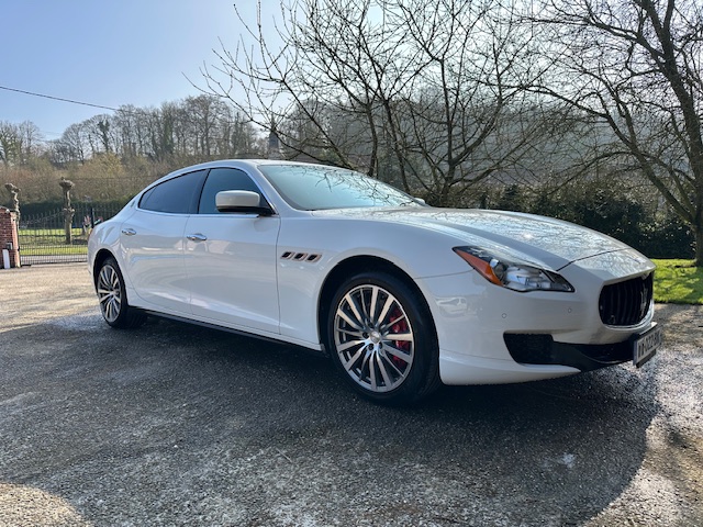

Bonjour à tous les amoureux de belles voitures Maserati,
J'habite dans la Somme.
Je viens d'acquérir une Maserati Quattroporte S Q4 3.0 V6 de 2015, qui est superbe et tourne comme un horloge.
Deux petites questions:
1. C'est un véhicule importé: j'ai donc besoin d'un COC Européen. Comment se procurer "facilement" ce précieux document?
2. Comment convertir les phares avant pour une conduite à droite?
Au plaisir de vous lire,
Jacques

Bienvenue et belle auto !!

Belle auto !

Bienvenue à toi et ta belle !

Bienvenue ici. Il me semblait que sur la QP6 tu pouvais régler le sens de circulation des feux avant directement au tableau de bord ? si non, tu as toutes les infos sur club import, se rapporter aux Ghibli.
La pollution et bruit ne seront pas validé par le CT si tu as cela sur ton COC (ce qui est possible, car les Ghibli ont ces deux mentions), c'est soit DREAL si ok pour le contrôleur, soit UTAC et là, ca sera clairement plus compliqué.
Sinon, ça semble chouette comme modèle !
