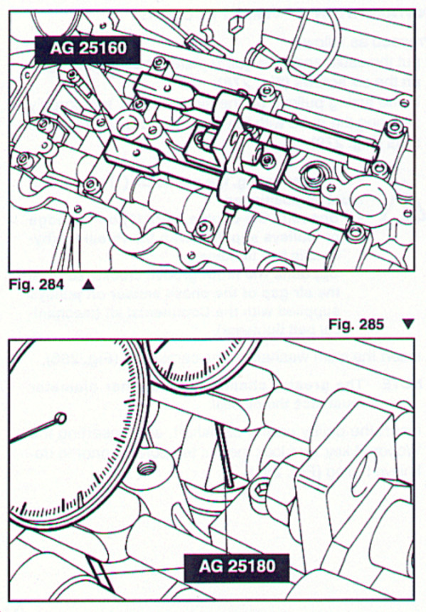

Bon, l’idée de remonter mes chaînes avec un décalage perturbant quelque peu mon sommeil, j’ai entrepris de suivre la procédure du cahier d’atelier et refaire le calage au comparateur en mesurant l’ouverture des soupapes.
Le problème c’est qu’il faut normalement un outillage qui est bien entendu introuvable. Ça ressemble à ça :
Avant que je me lance dans le dessin d’un outillage maison, question pour ceux qui ont l’habitude de mettre les mains dedans : comment vous faites pour placer les comparateurs sur les coupelles de soupapes ?
alpa
Messages : 4348
Localisation : Grenoble
Re: Tendeur de chaine AAC 24v
Message par alpa »
Bizarre j'avais pris des photos mais je ne les trouve pas.
Pour passer autour de la came tu coupes des bouts d'un cintre metallique, tu le tords et tu le vis dans le comparateur à la place de l'embout arrondi, c'est le bon diamètre. Et pour faire tenir les supports magnétiques des compas tu te fais une plaque en acier que tu visses dans les trous pour le cache culbu.
La méthode de calage à la levée au pmh est pourrie, très imprécis. J'ai comparé ce calage au calage par rapport à la levée max des cames, y a des diffs de 5 degrés. La partie du début de la levée de la came est peu précise et le jeu à la soupape fout la merde.

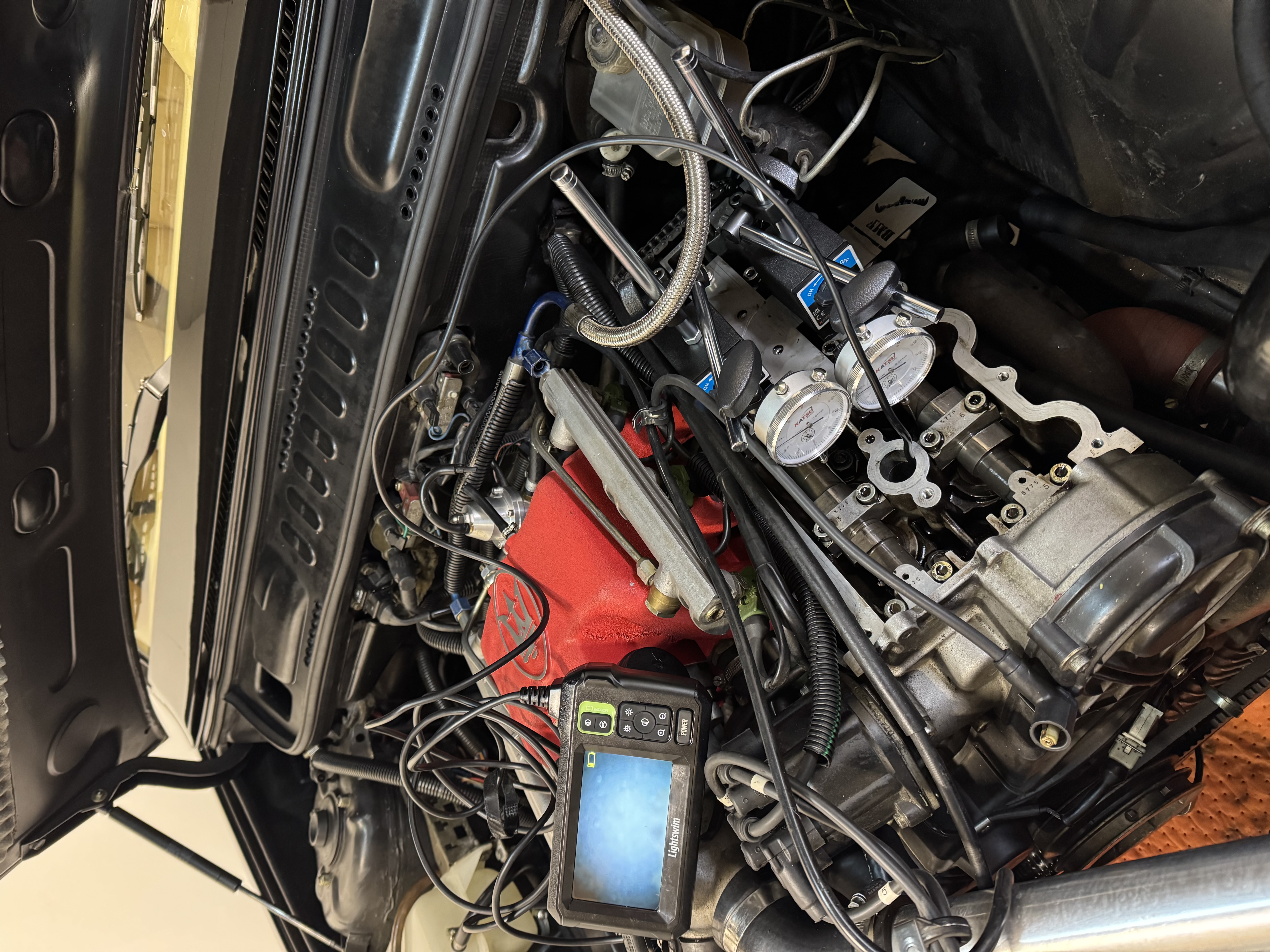

Suite et fin (j’espère, je finis de remonter demain).
(Tournez la tête 90° sur vers la gauche svp)
Bon c’est clairement faisable au comparateur. L’outillage Maserati (ou équivalent) peut avoir un vrai intérêt pour un remontage complet car c’est vrai que les comparateurs sur support magnétique (via une tôle que j’ai fait découper fixée aux trous du cache) peuvent un peu bouger et il faut vérifier 2-3 fois pour être sûr de la mesure.
La procédure du cahier d’atelier est à mon avis pas hyper claire, elle dit de se mettre au PMH, de zéroter le comparateur côté échappement et de régler le côté admission. Le problème c’est que si le comparateur bouge un peu, on n’est pas sûr de revenir pile au PMH au zéro. Alors qu’en tournant le vilo dans un sens et dans l’autre, on arrive rapidement à fermer complètement les soupapes, ce qui donne une référence plus fiable. Du coup j’ai procédé comme suit :
- Faire correspondre « à peu près » les positions des AAC grâce aux repères visuels pris au démontage, bloquer les pignons de chaîne avec le petit pion en cuivre
- Trouver le PMH, j’ai utilisé un endoscope parce que je l’avais sous la main
- Tourner le vilo (je sais plus dans quel sens) pour fermer complètement la soupape d’échappement et zéroter le comparateur
- Revenir au PMH, ouverture de soupape d’échappement à 0,70 (déjà calé via la courroie de distri)
- Continuer à tourner jusqu’à fermer la soupape d’admission, zéroter le comparateur ou vérifier qu’il est bien à zéro si déjà calé auparavant
- Revenir au PMH, échappement à 0,70 et régler l’admission à 0,90 si nécessaire (retirer le pion puis faire tourner l’AAC d’admission)
- Refixer l’ensemble, tourner dans un sens puis dans l’autre pour vérifier les zéros puis les valeurs au PMH
- Faire quelques tours de vilo puis recontrôler
- Finito 8-)
Là où les comparateurs sont suffisants c’est que d’un réglage à l’autre de la position des AAC les valeurs sont très différentes, donc même avec une incertitude de +/- 10 centièmes c’est dur de se planter.
