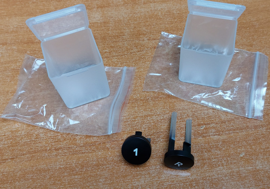

Je viens de recevoir les 2 boutons de commande de la boite F1 ... la qualité est au rendez-vous !
Plus de soft-touch et un rétro-éclairage parfait.

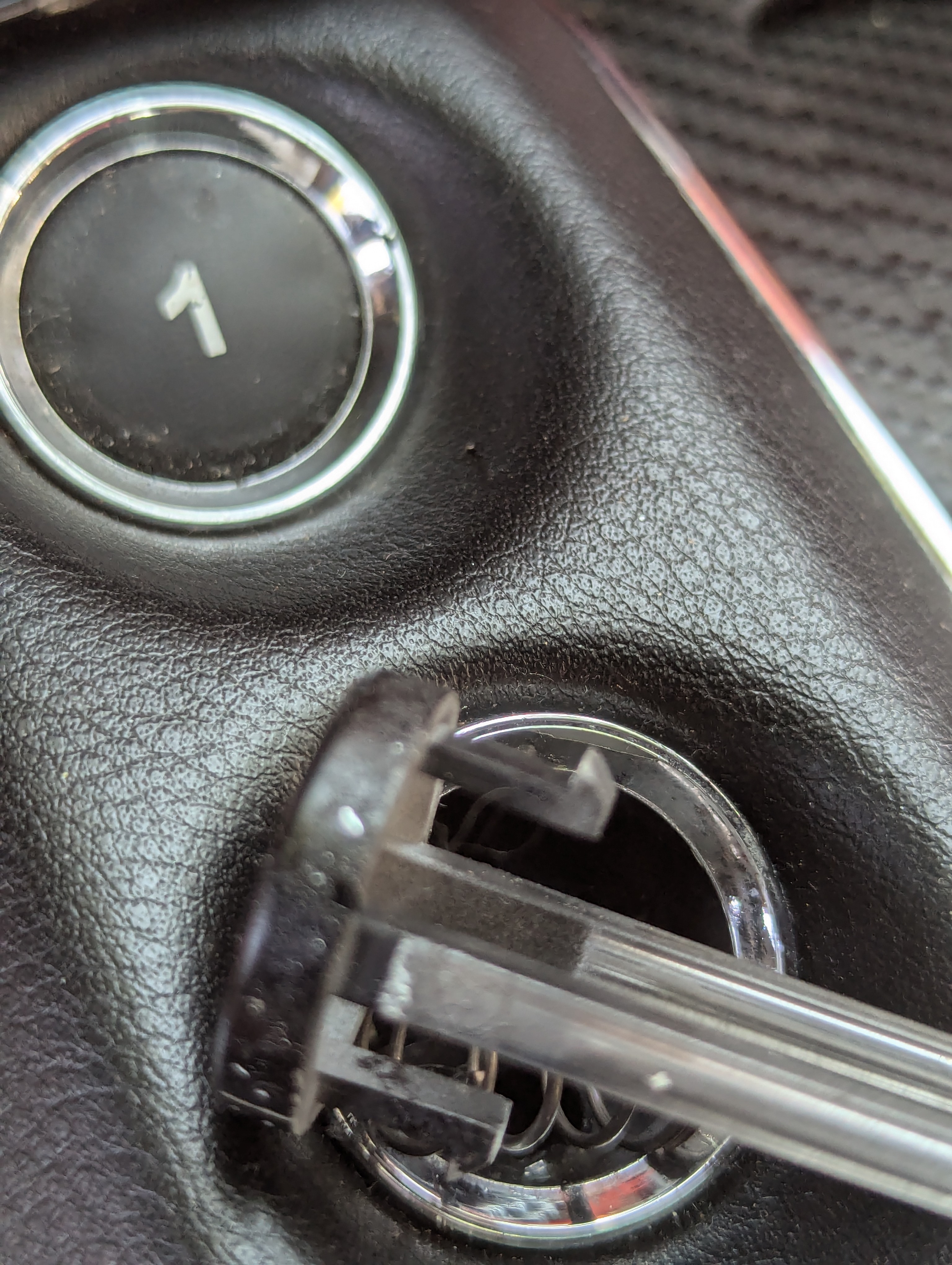

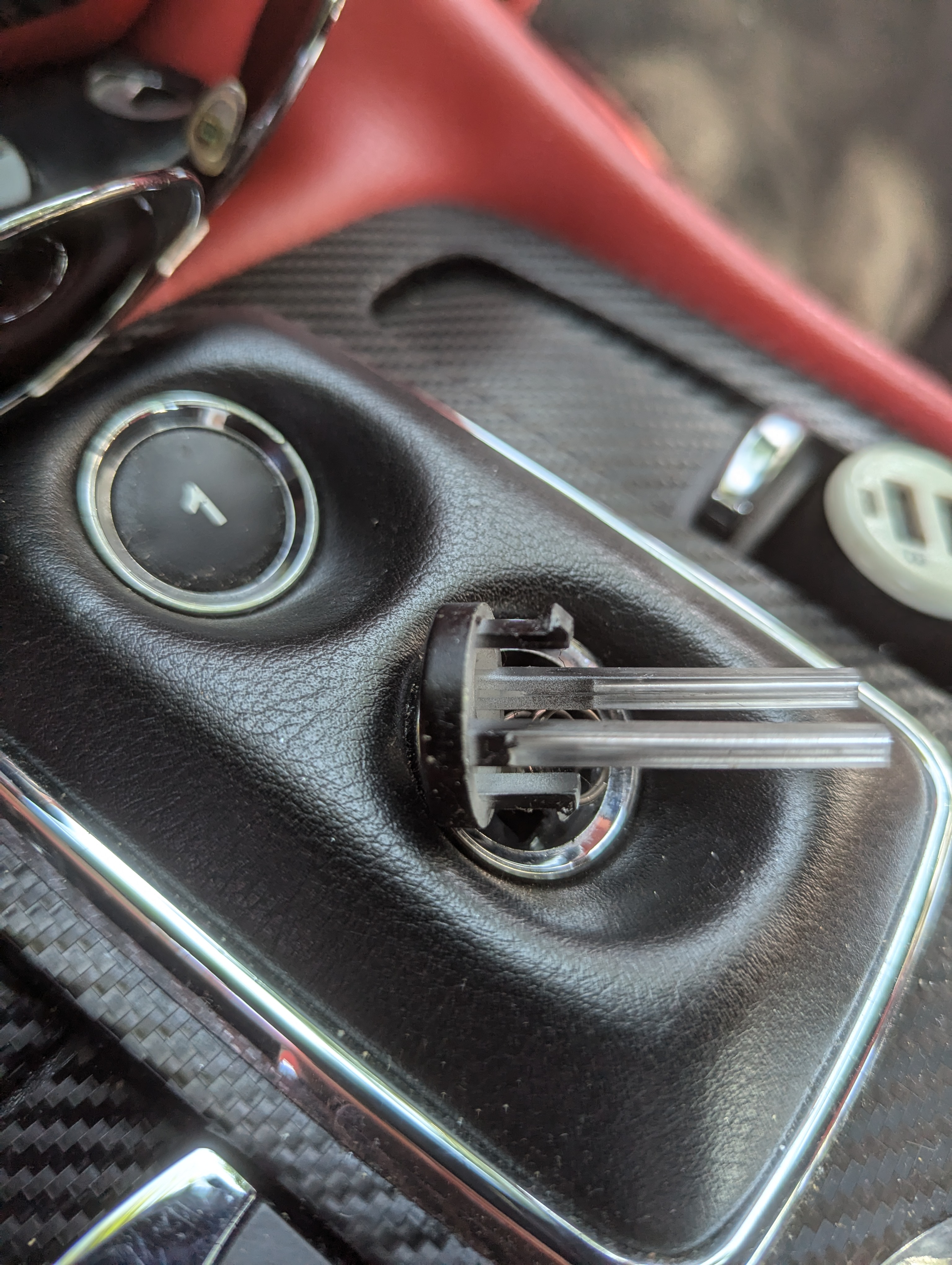

Bonsoir tout le monde, moi par contre j'ai un autre souci. Le bouton de marche arrière R a sauter avec le ressort j'ai pu le remettre mais du coup il ne tient pas dans le trou. Avez-vous une idée?

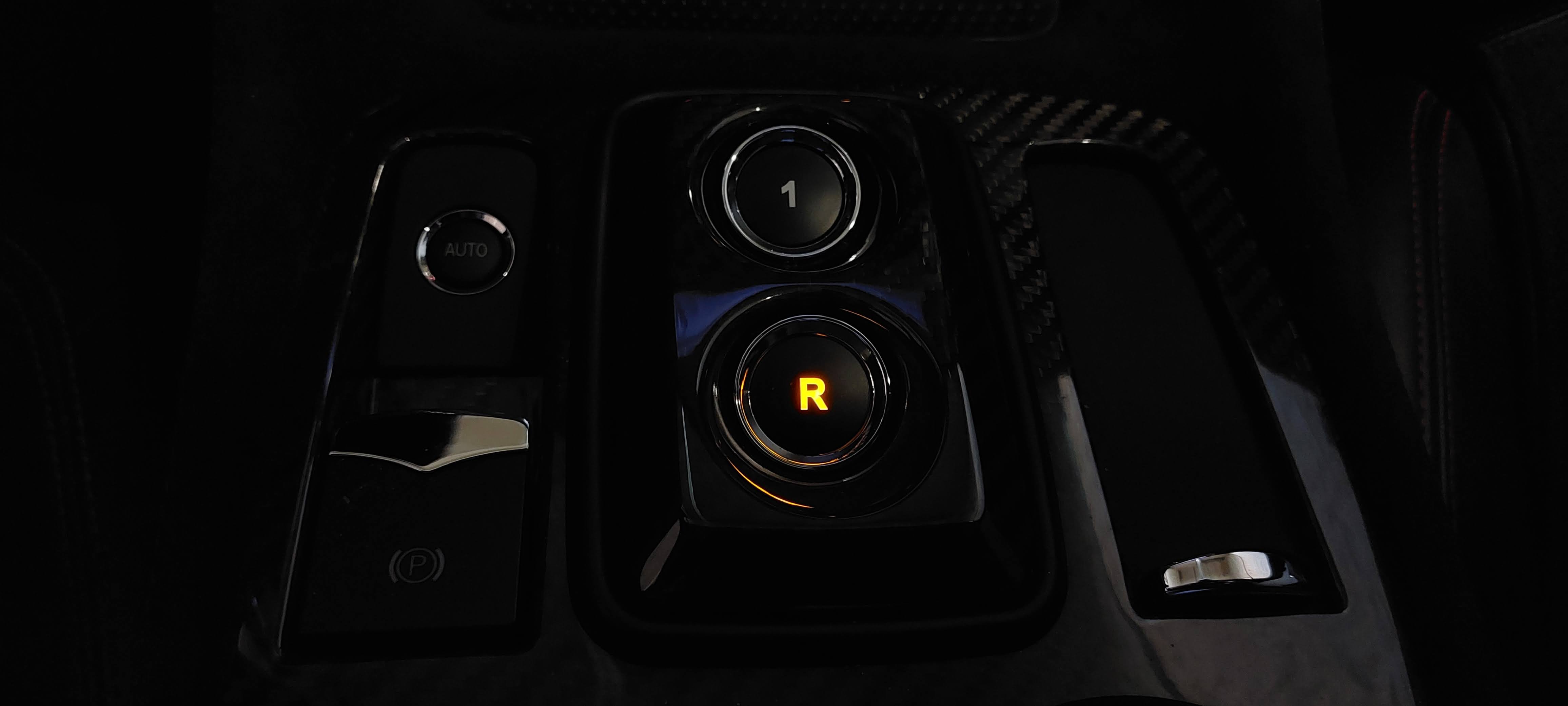

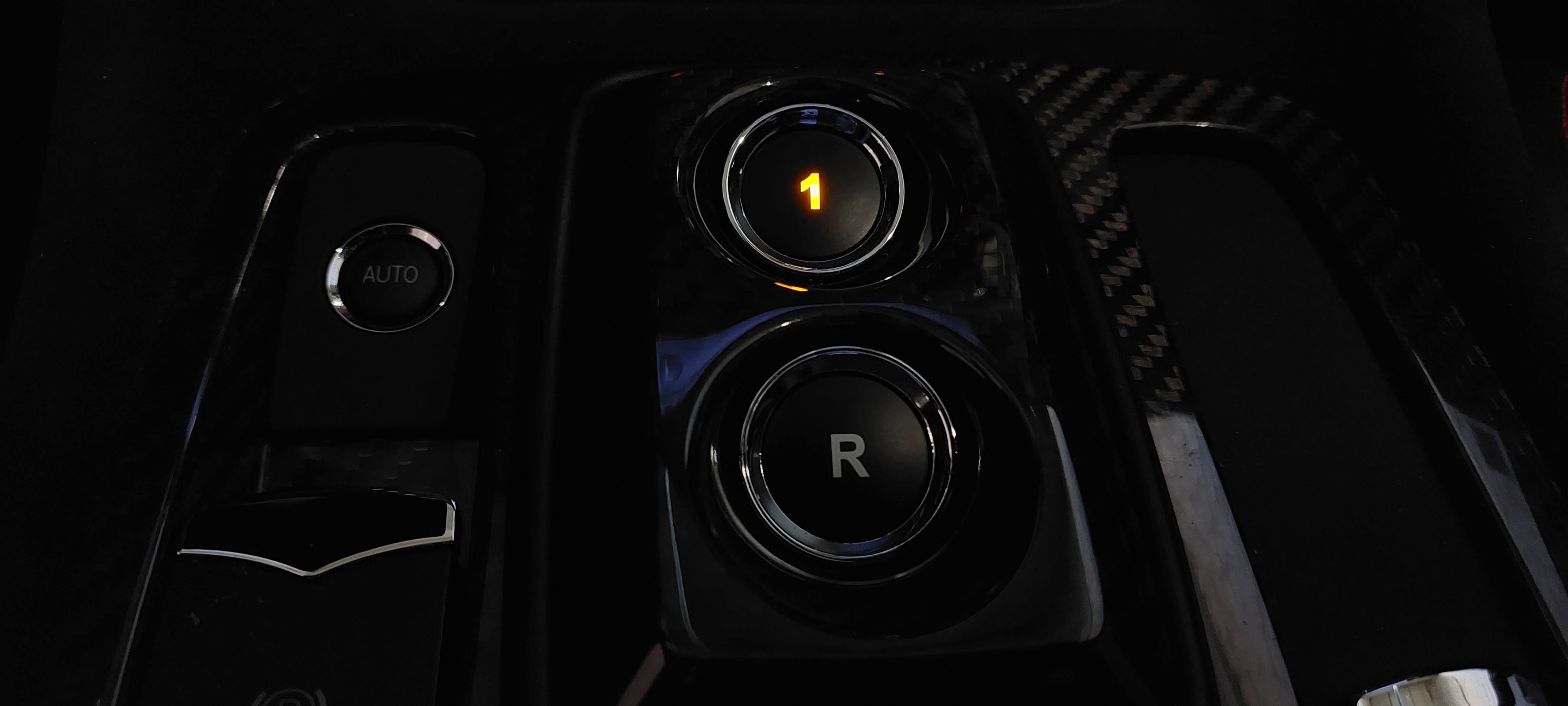

La dernière question qui restait en suspens pour juger ce produit: "Que donne le rétro-éclairage?"
... et bien il est juste parfait:
En conclusion on se retrouve avec une config neuve 100% identique à l'origine à l'exception du revêtement "soft-touch / collant" qui n'a pas été appliqué. A la place il y a une peinture noire satinée (non brillante) qui ne marque pas avec les empreintes digitales.
Le tout pour la modique somme de 58€95 port inclus et livré en 7 jours (commandé le vendredi, reçu le vendredi suivant).
J'espère avoir été quelque peu utile à la communauté ;)

Cependant, mon cas est particulier le bouton de marche arrière à d'un seul coup sauté. À ton avis, est-ce que je pourrais remettre un bouton par-dessus en le clipsant?
ER1C
Messages : 32
Inscription : mer. 1 mai 2024 14:30
Localisation : 59
Re: Stickers sur boutons
Message par ER1C »
Poste une photo de l'arrière de ton bouton, et je pourrais peut-être te répondre.
Jegou
Messages : 49
Inscription : mar. 17 janv. 2023 03:02
Message par Jegou »
Bonjour, voilà deux photos, cela pourrait t'aider
Jegou
Messages : 49
Message par Jegou »
Deuxième photo
ER1C
Messages : 32
Localisation : 59
Message par ER1C »
Les ergos ont l'air d'être en parfait état, il faut vraiment que tu déposes ton boitier de commande pour comprendre pourquoi le bouton ne tient plus en butée.
