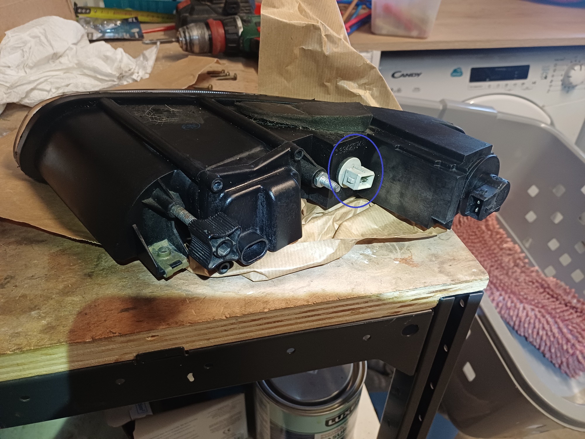

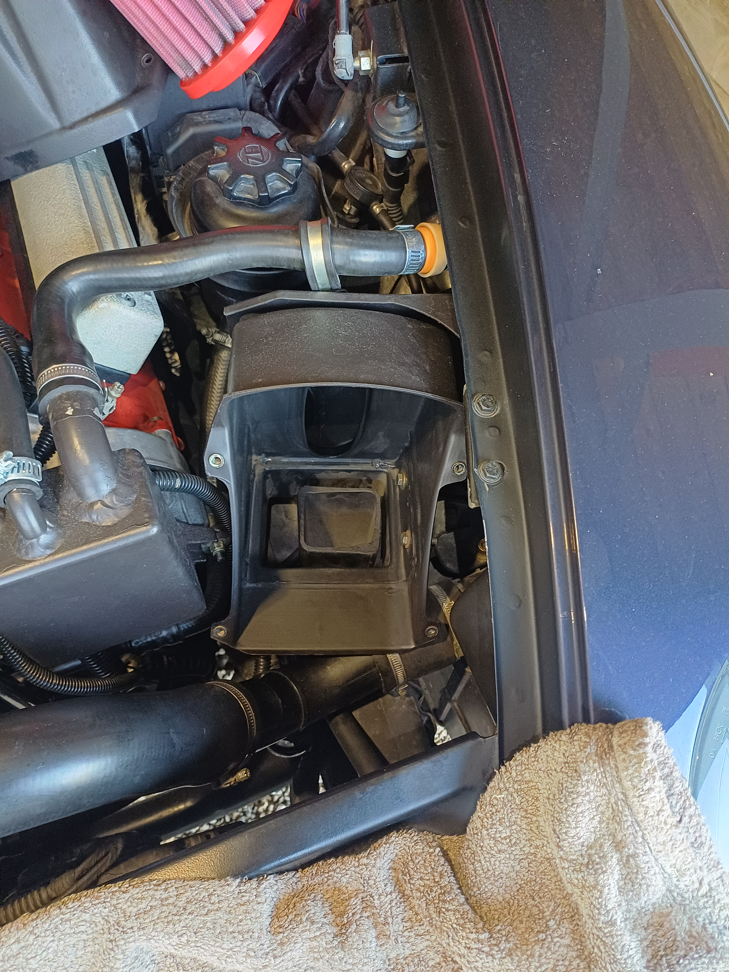

Pendant les journées de Pluies de cette automne, j'ai entrepris de moderniser mes Lupiotes en les passant en LED
Demontage des couvercles de boites a air avec le superbe ajoustement de l'arrivée d'air :lol:
Pas de photo du phare en position car on voit pas grand chose surtout en passant par le haut

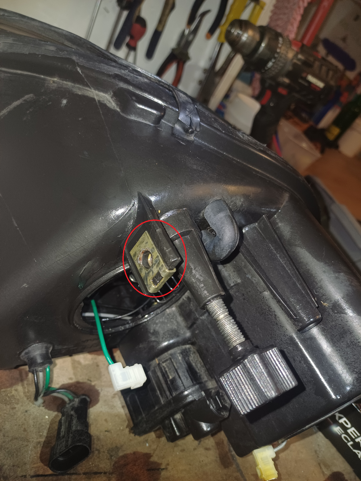

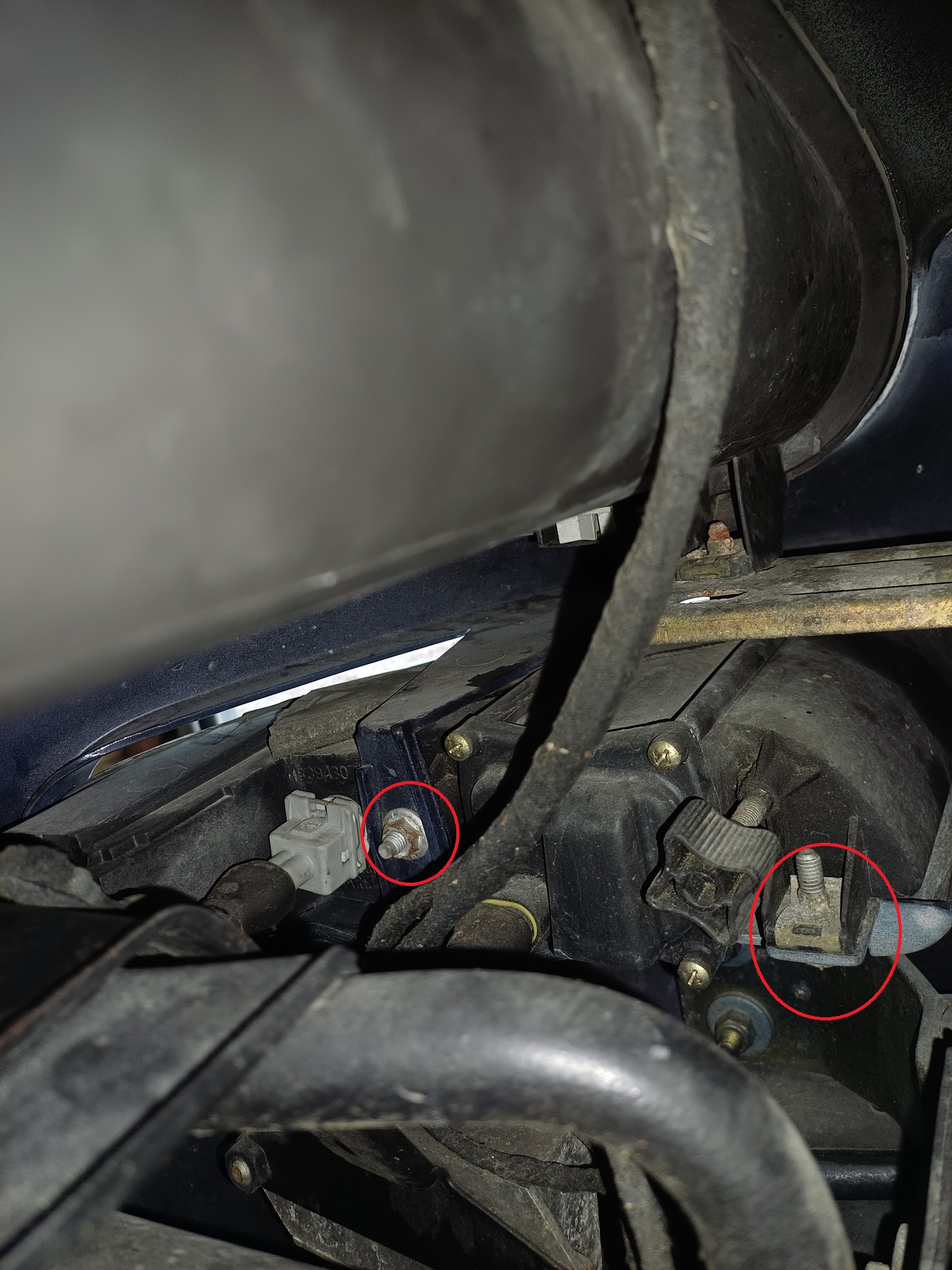

Fixation du dessous
Fixation cote radiateur

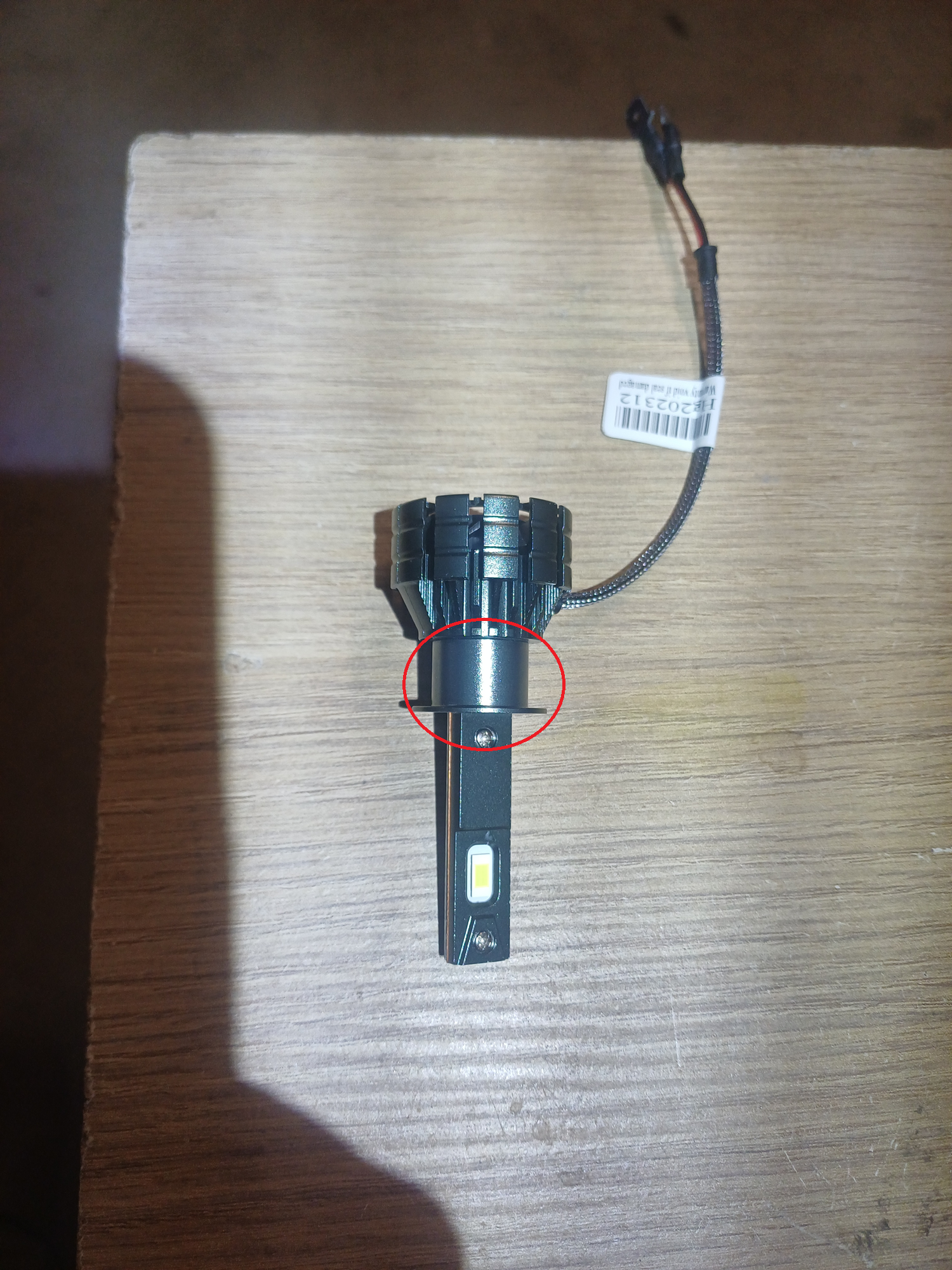

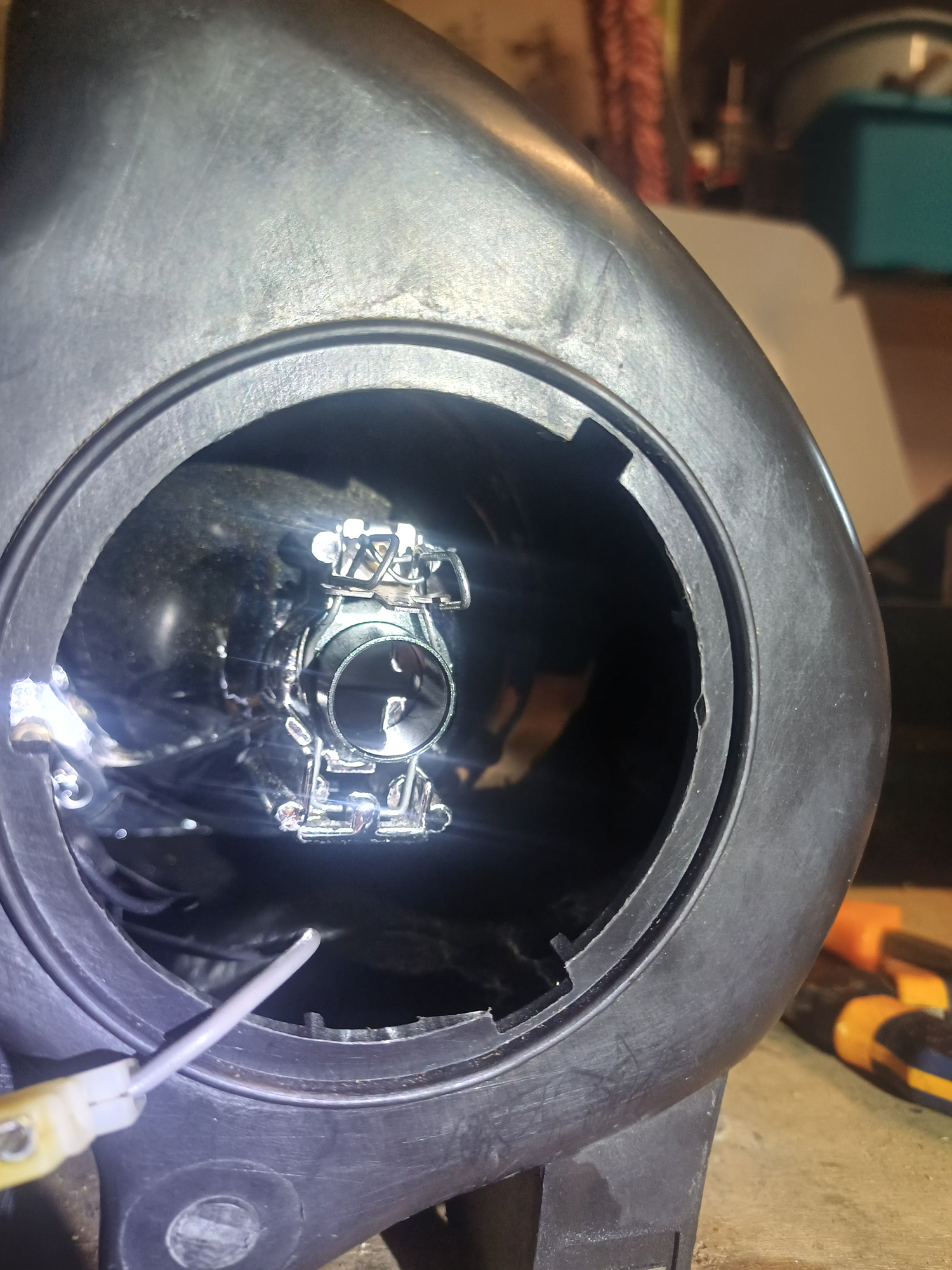

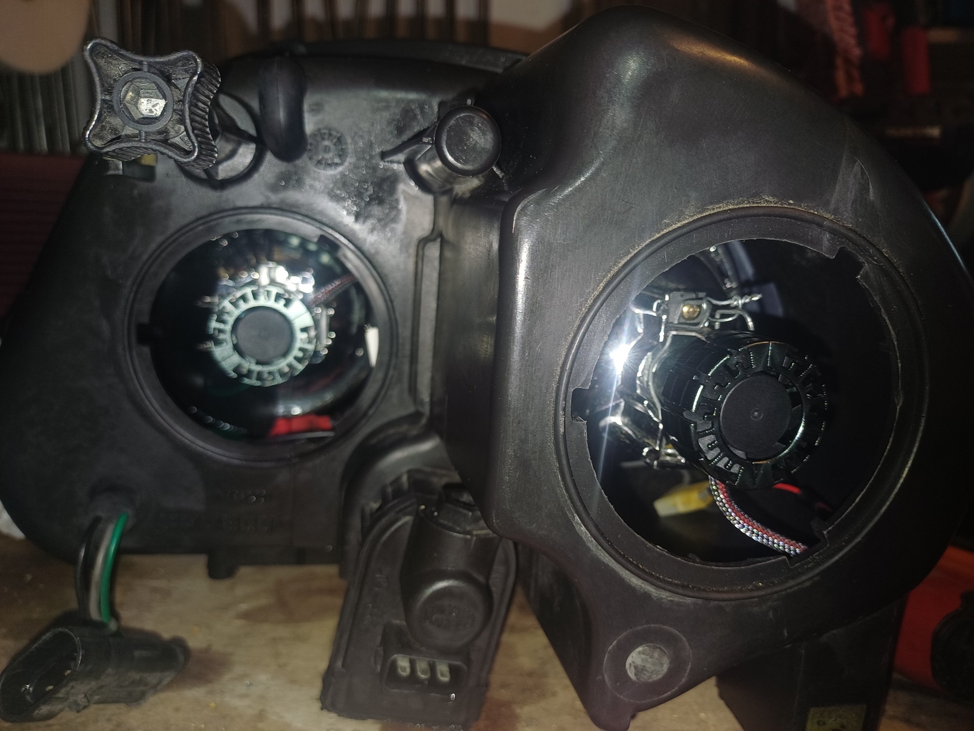

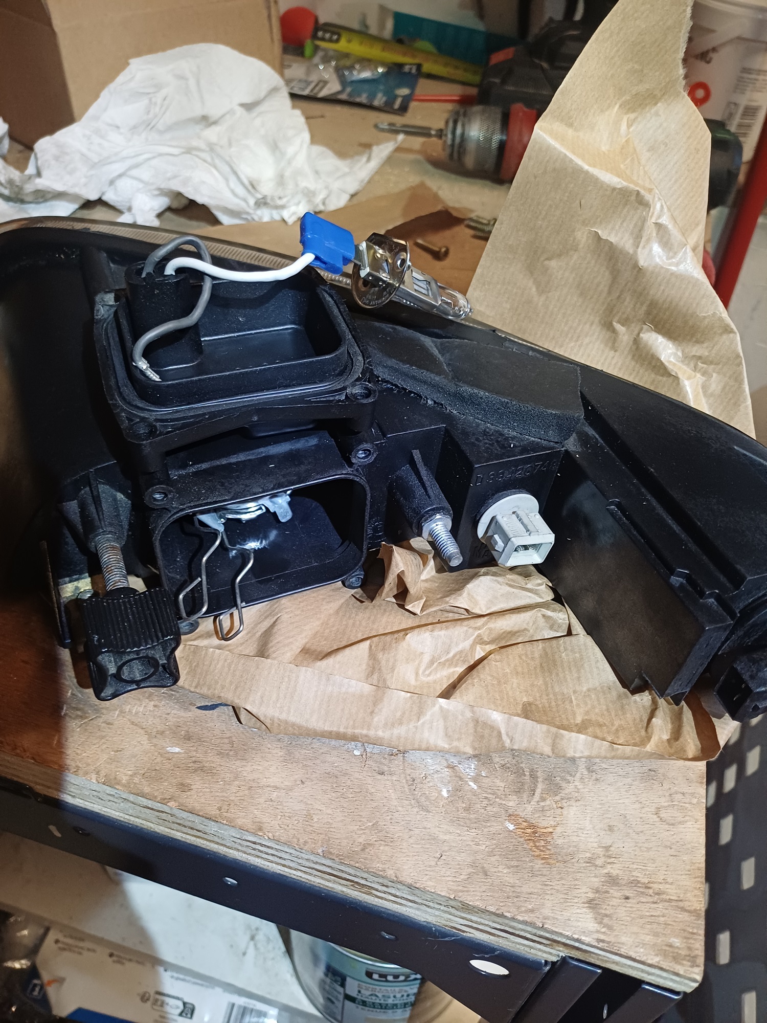

Ampoules LED H1 2 puissances différentes provenant de AGM vision avec le porte ampoule (en rouge)

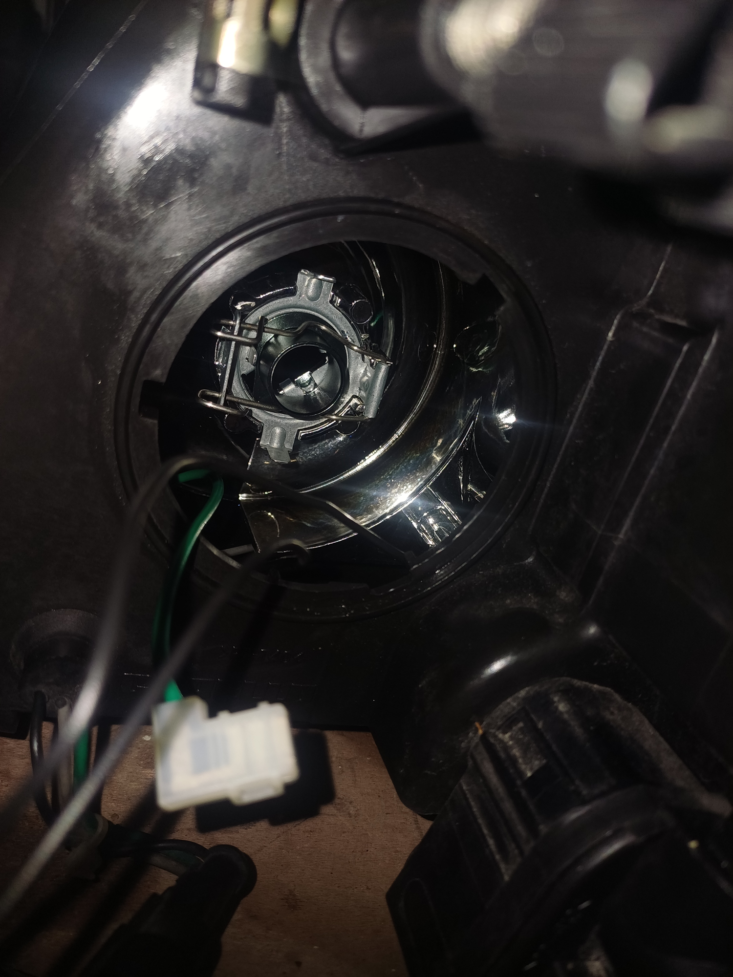

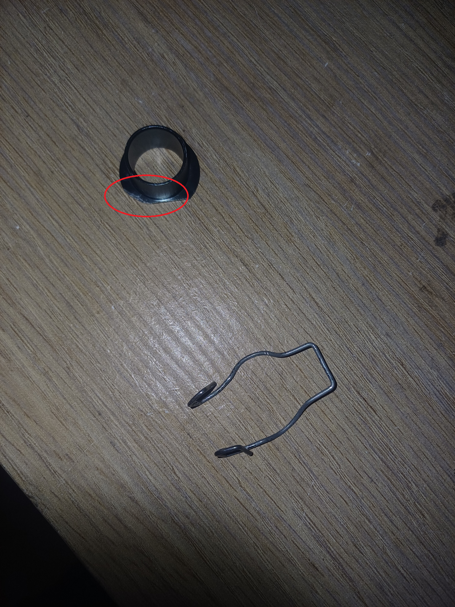

Pour les feux de croissement il faut limiter un peu le porte ampoule et tordre un peu l'agrafe de fixation
Pas besoin de modif pour les feux de route, ca rentre tout seul
Plus qu'a monter les ampoules LED sur les supports
Les capots en plastique monte sans que ca touche
Puis on remonte les phares apres 2h30 de boulot
Au 1er demarrage, le voyant des ampoules s'allume puis il ne remonte plus sur les démarrages suivant donc plus de voyant allumé
Ca éclaire nettement mieux pour un investissement tres correct :D :D

Pendant que les boites a air été démonté on en profite pour s'occuper des feux de positions et anti brouillard
Il est Nécessaire de démonter le couvercle de boite a air mais pas le phare.
On peut changer les ampoules sans démonter le phare complet mais je voulais voir comment ca se passait.
Apres demontage des 2 vis
Pour les feux de positions, il suffit de tourner la prise grise d'un quart de tour
Puis mettre l'ampoule LED (Ampoule LED T10-W5W 360° (blanc)
Et faire un quart de tour inverse pour remonter.

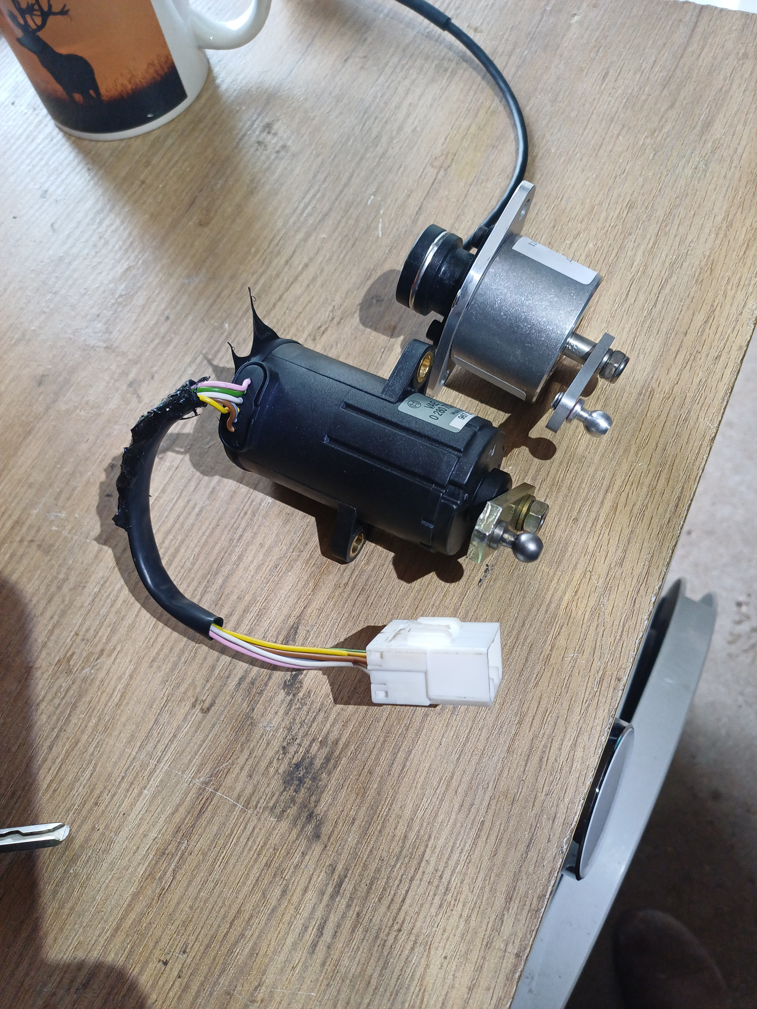

Passage du Potentiometre de pedale d'accelerateur en contactless
Pas de tuto car on en trouve assez facilement et le reglage est assez simple.
Pas encore rouler avec. :D :D

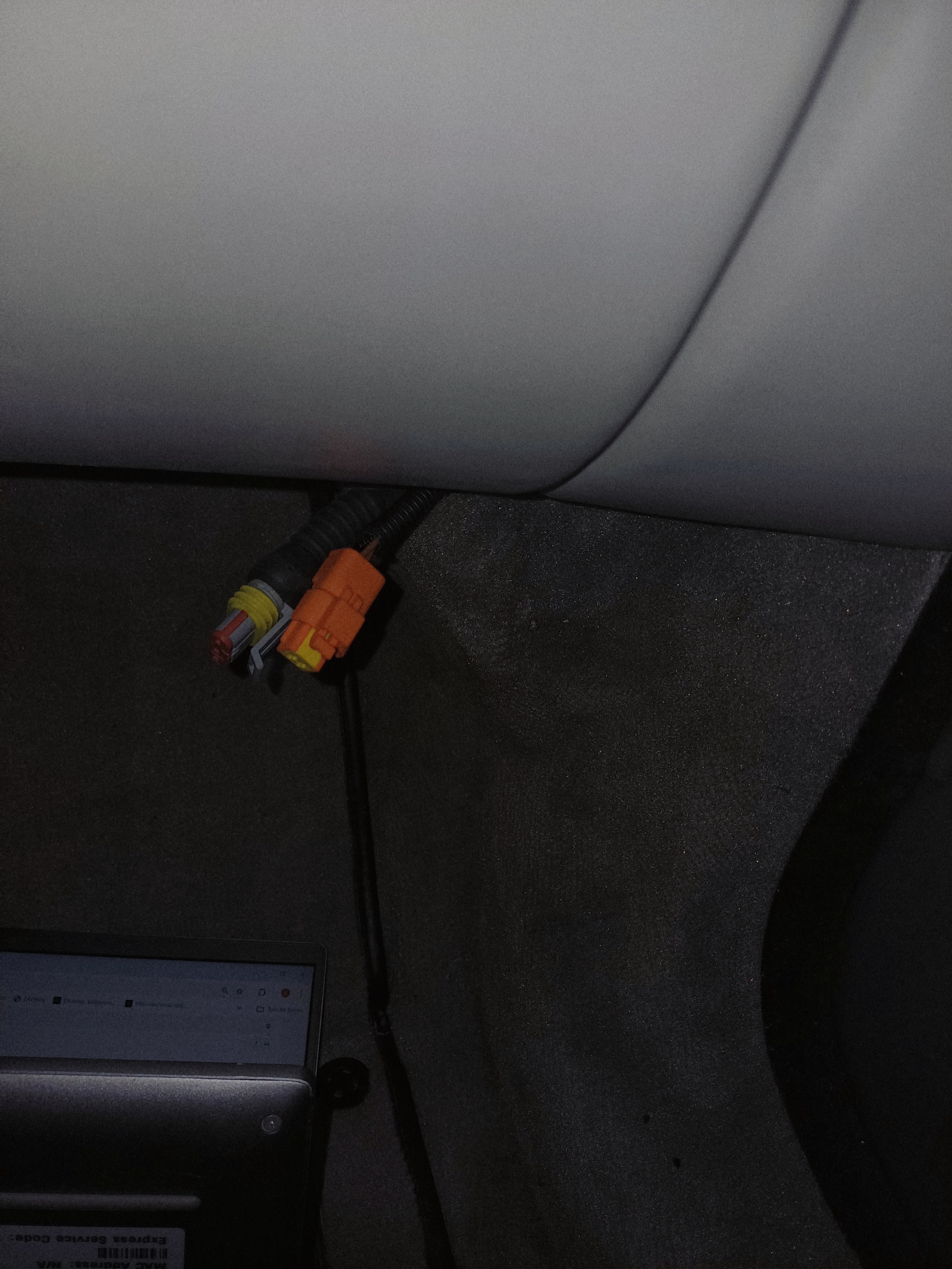

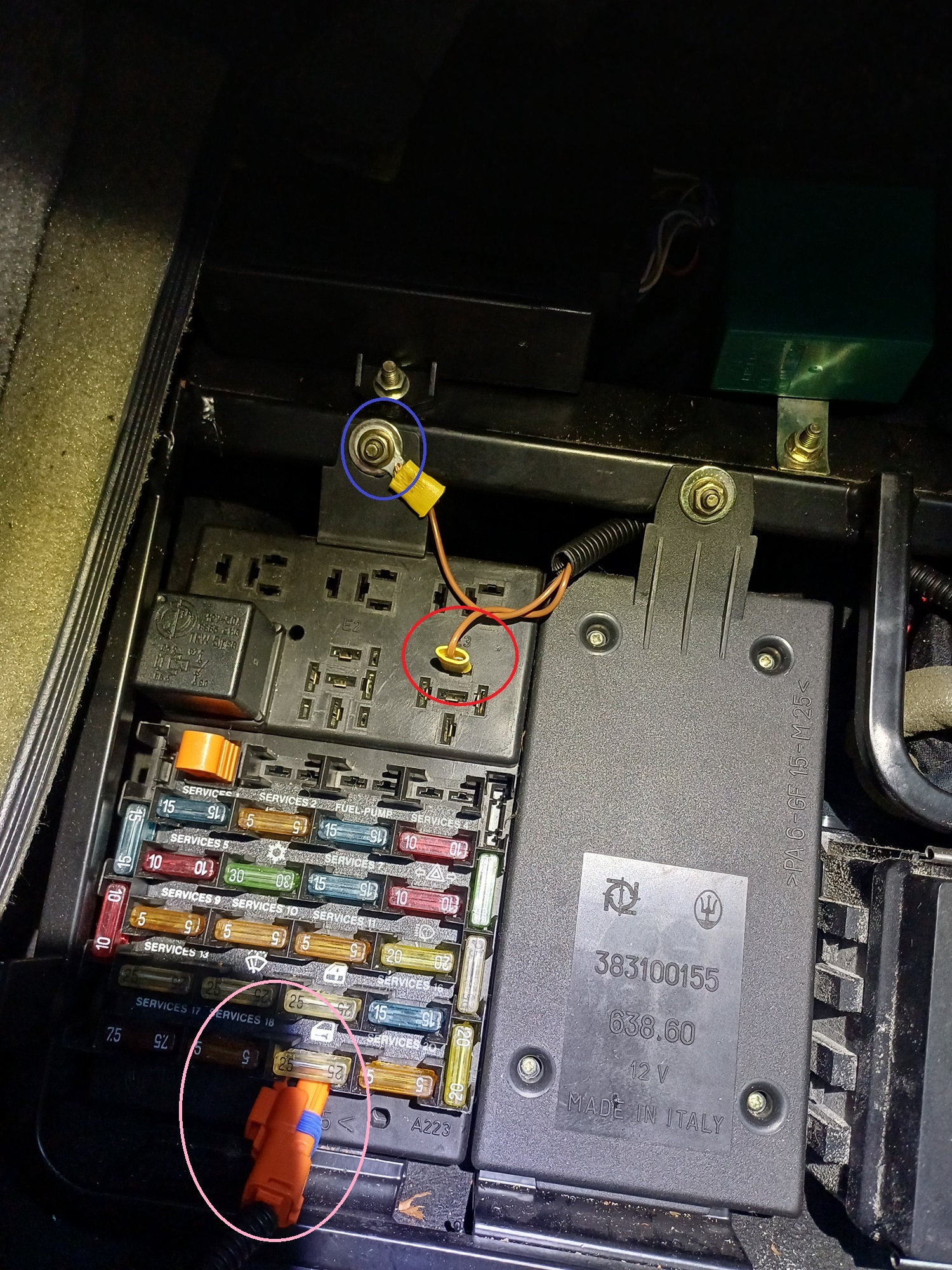

Et pour finir, une petite modif pour les 3200 sans prise OBD mais un 3 broches plus alimentation externe.
J'ai utilisé du 12v qui arrivait sur la platine relais apres contact et la masse sur la vis de fixation
Le tout relié a une prise 2 broches (orange en bas) et on fait pareil sur cote prise 3 broches.
L'objectif est d'avoir l'alimentation juste a cote de la prise 3 broches Fiat et d'éviter de démonter la plaque fusible a chaque fois ou d'aller chercher le 12v a la batterie...
La prise Orange pour l'alim et la prise 3 broches pour le diag ressorte directement sous la boite a gant et donc toujours a disposition
Ca peut servir sur un maserati :lol: :lol:

Merci c'est astucieux, cela permet d'avoir une prise OBD à demeure et évite de courir après un 12V

Pour illustrer l'ajout alimentation de la prise diag

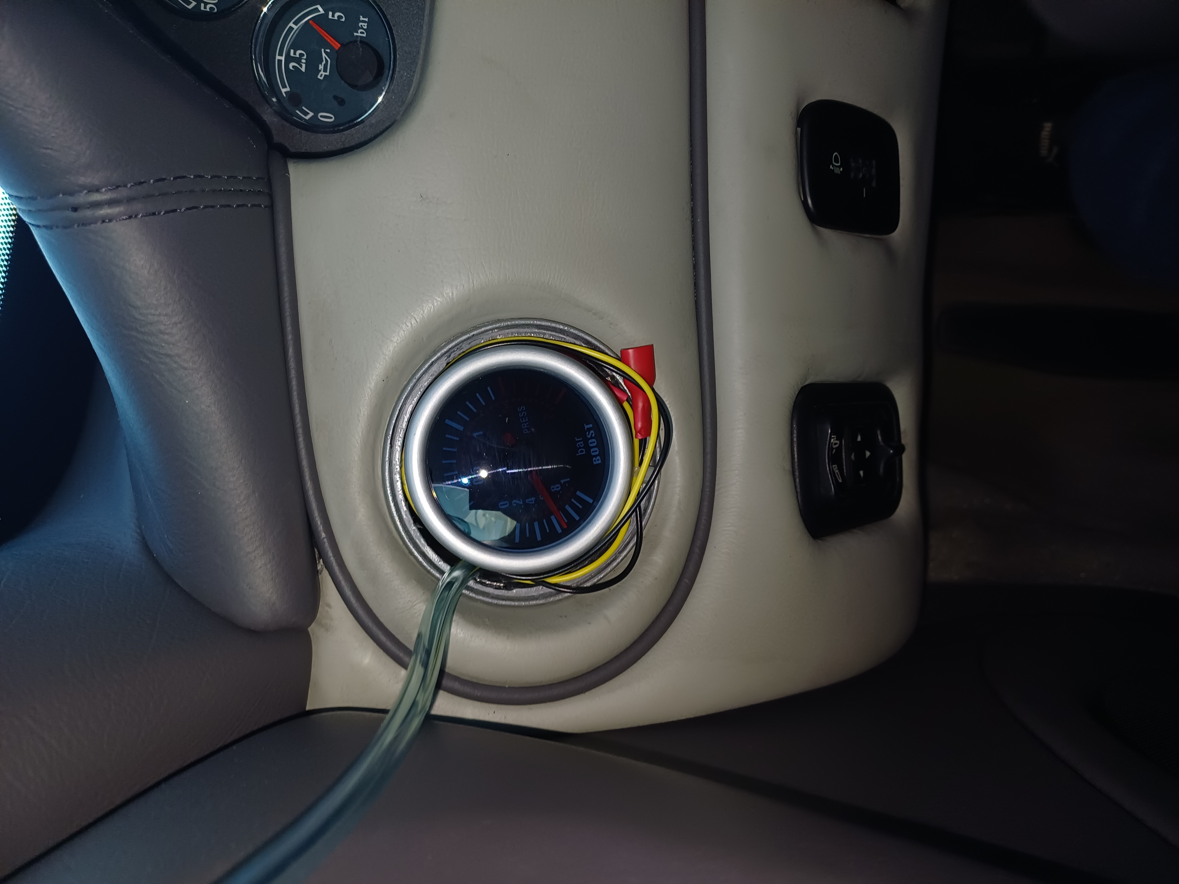

J'avais un mano donc je me suis dis qu'il etait pas ininterressant de verifier le boost.
Donc montage provisoire sur le Blowlby branché sur l'admission. puis on passe le tuyau par la fenetre et on le pose ou on peut :) :)
Conclusion la pression de turbo d'un maserati 3200 gt est donc de 1.1bar maxi et ensuite on redescend a 1.05bar réguler par la valve Pierburg
Et au ralenti, on a 0.4Bar en pression absolu
Pas de souci de ce cote :D :D
