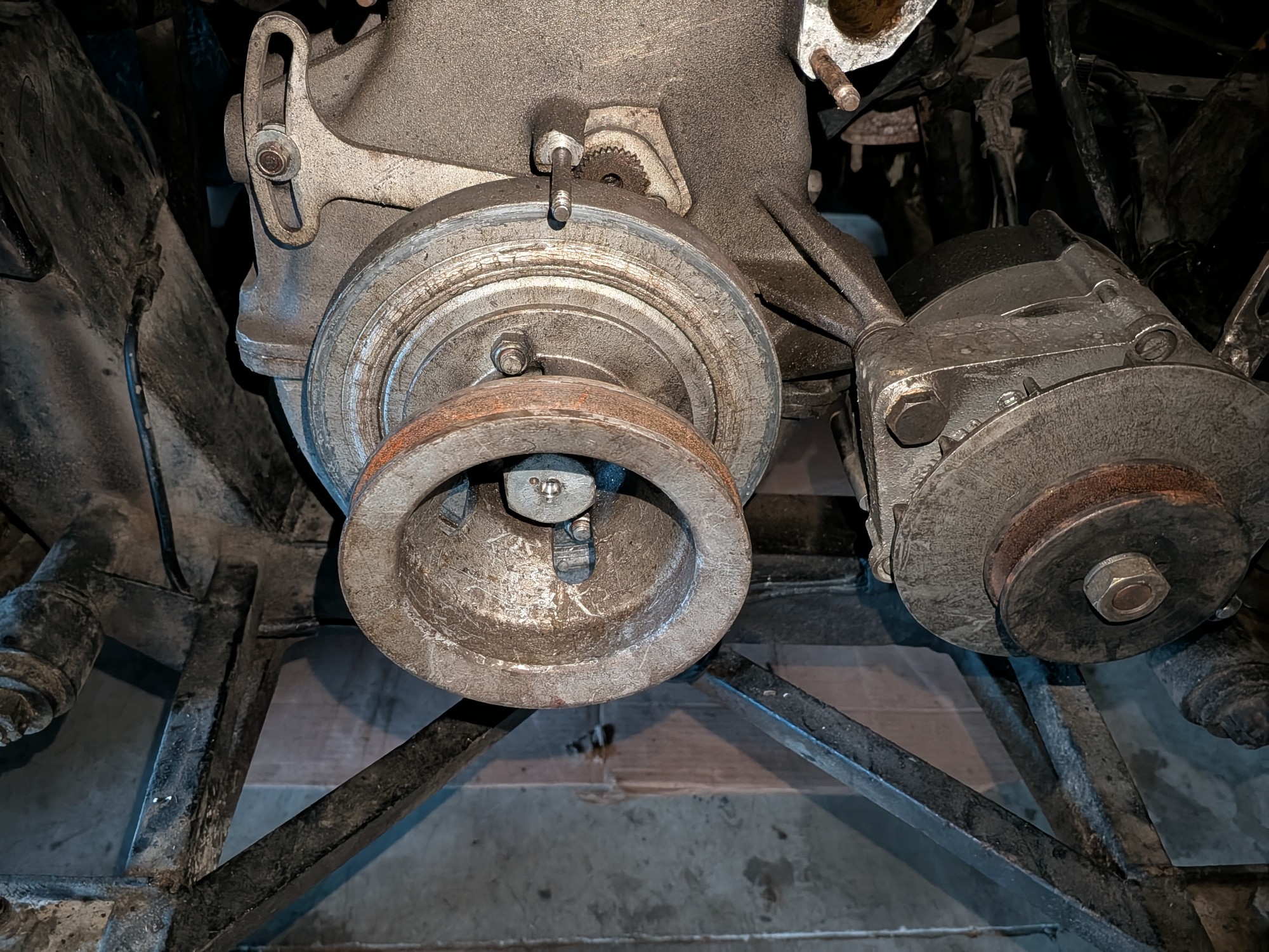

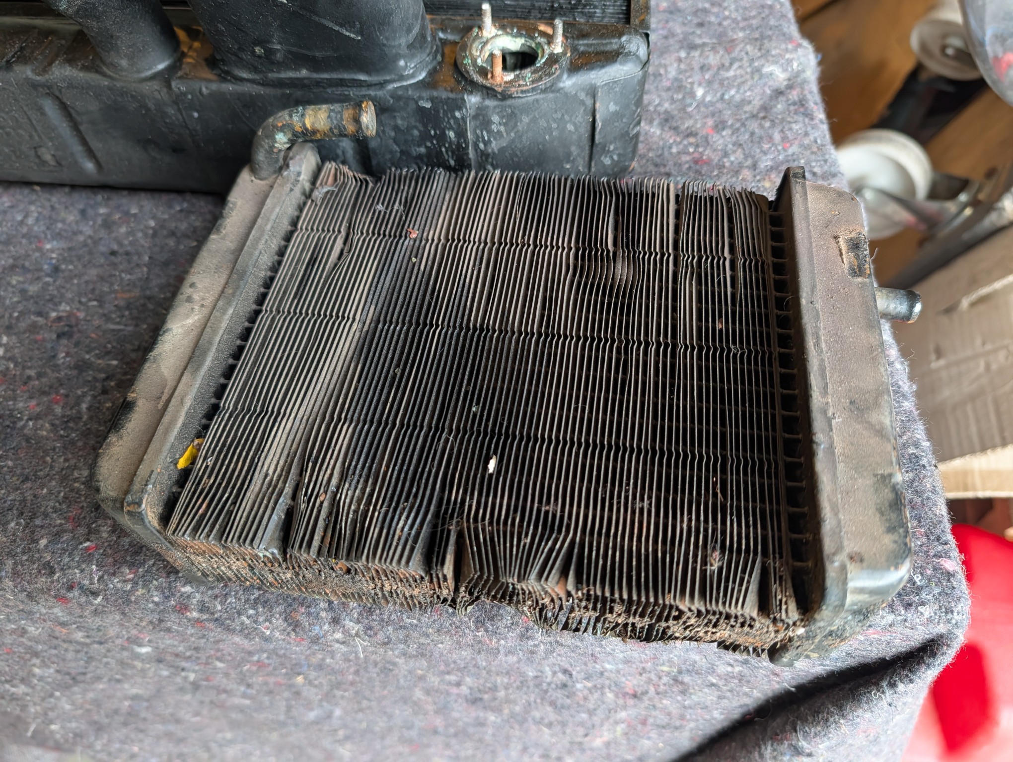

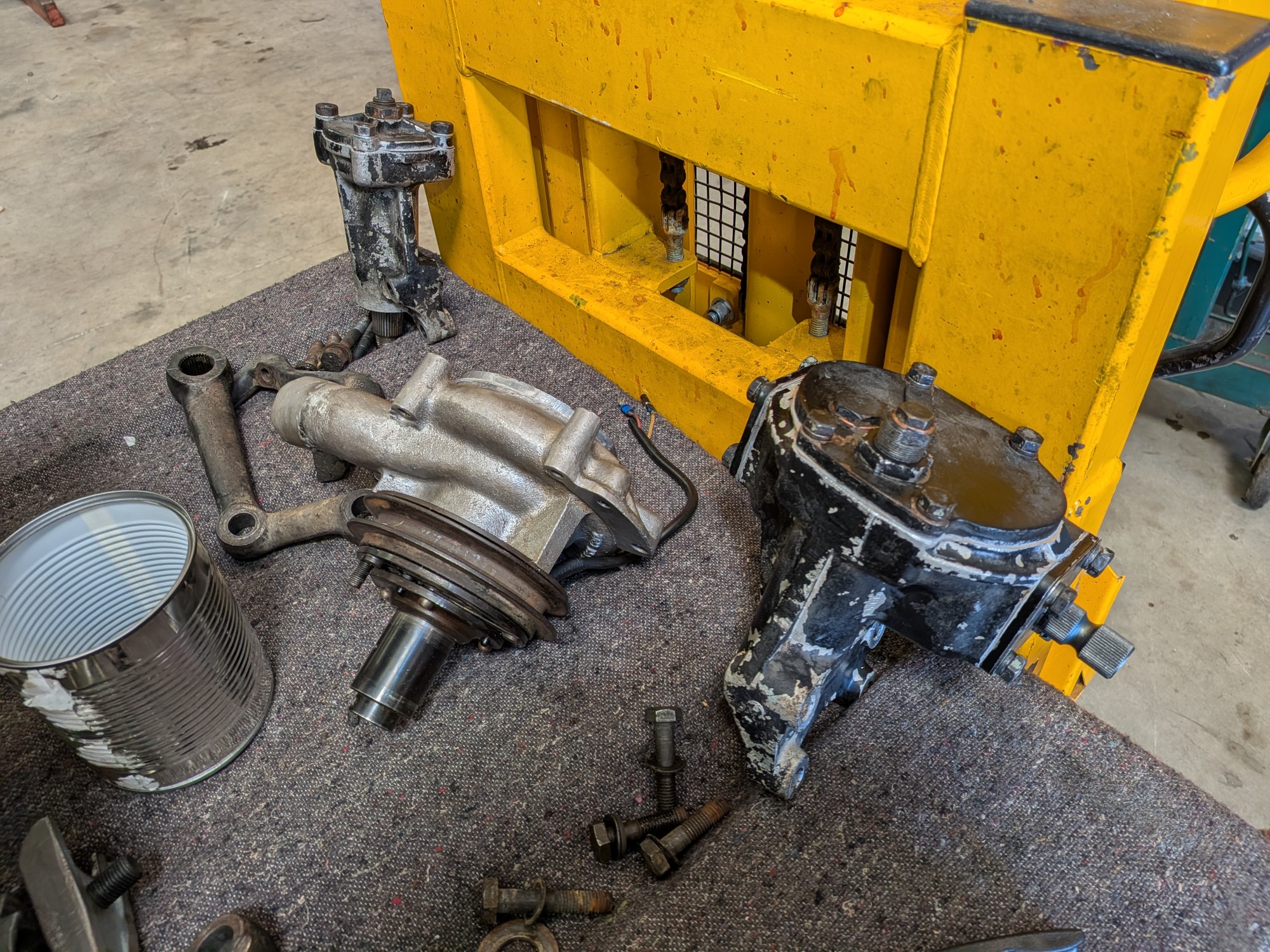

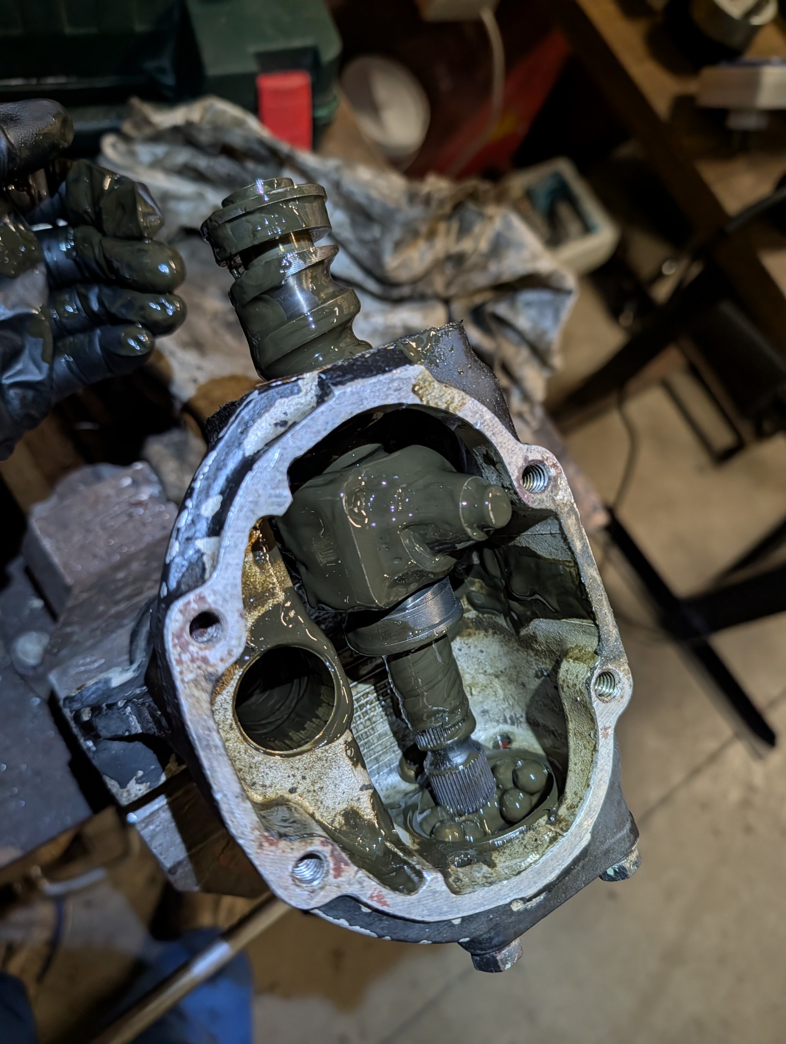

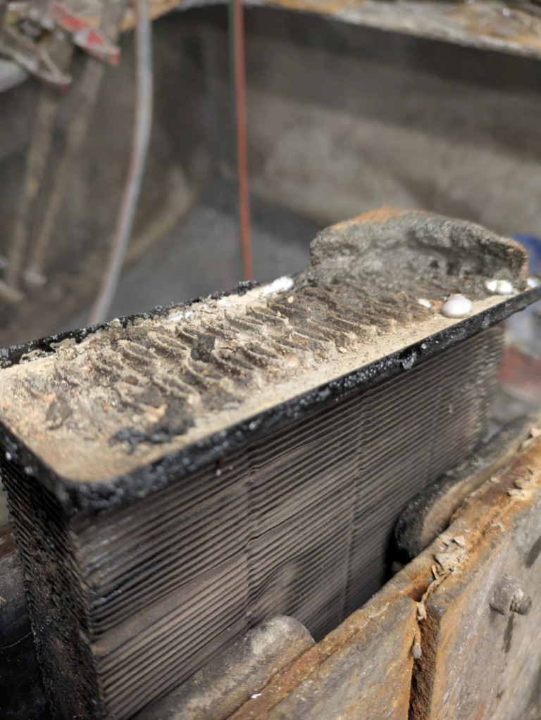

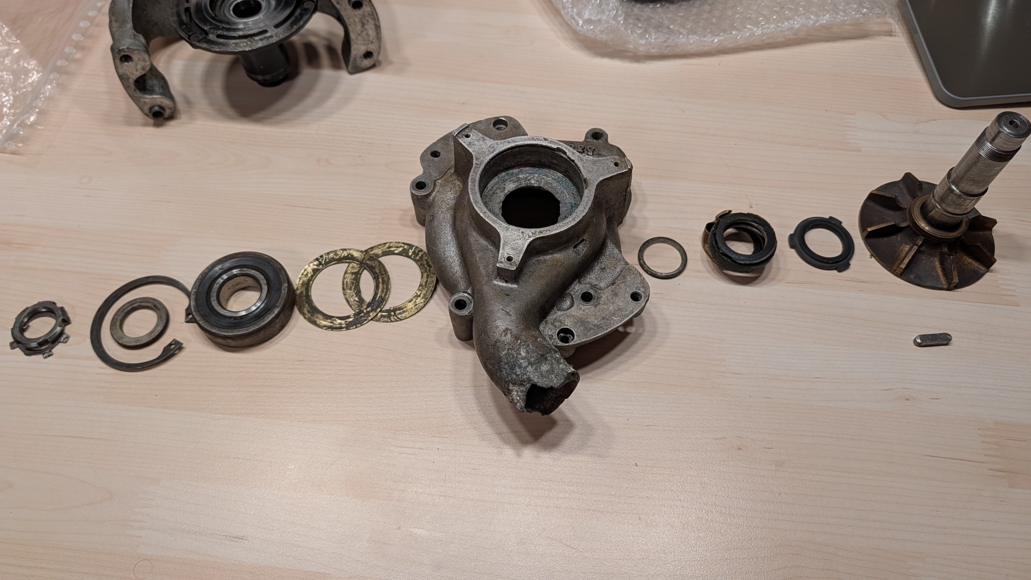

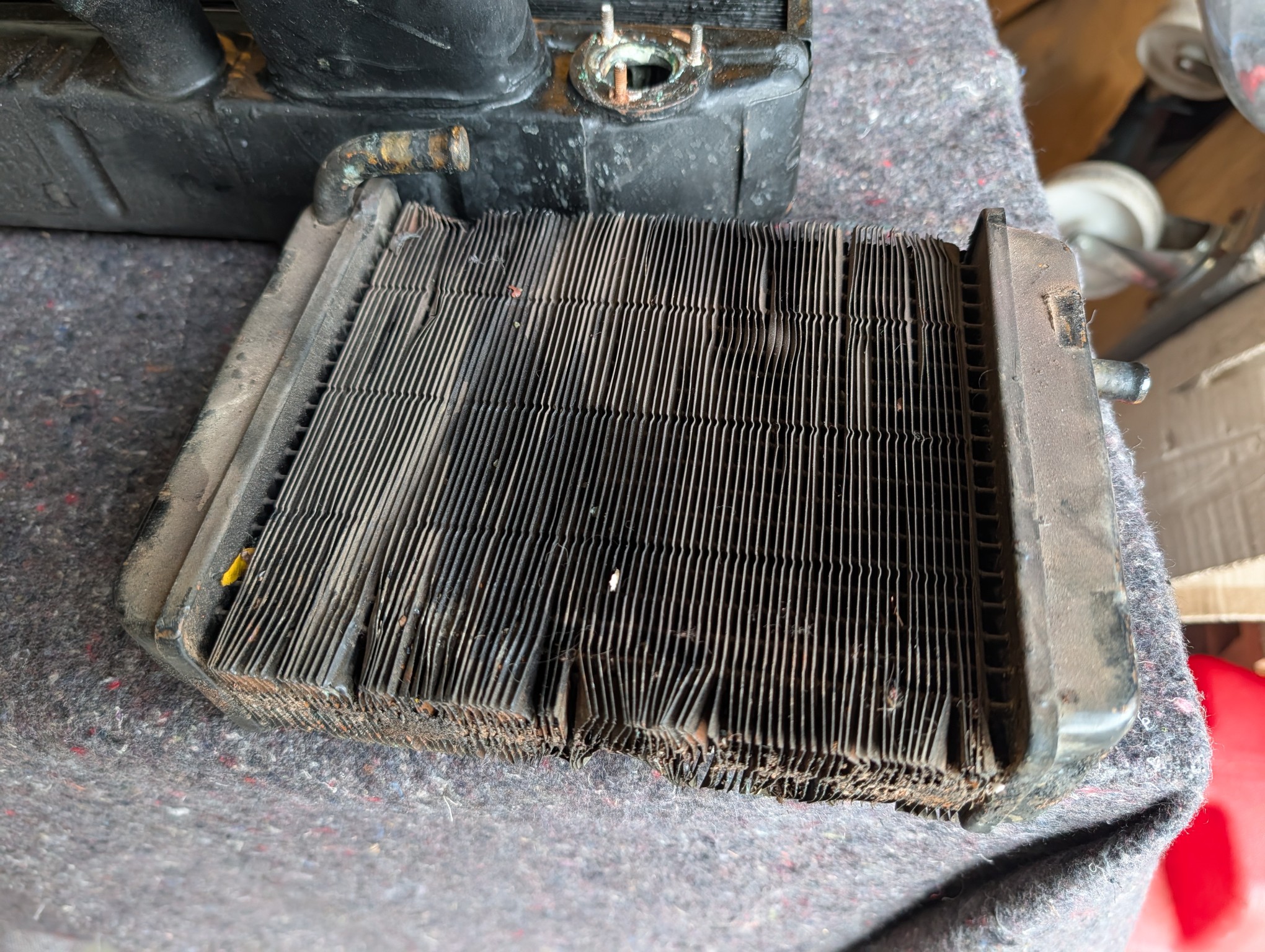

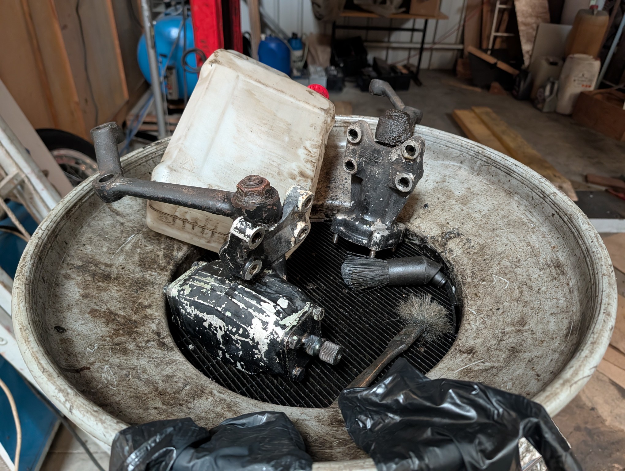

J'avance doucement mais sûrement sur la remise en route de ma mistral.
Injection ok, allumage ok
J'ai eu la pompe à eau qui m'a lâché pendant mes tests
Donc j'ai commencé une grosse révision de tout ce qui gravite autour (malgré que ça avait déjà été plus ou moins fait pour la vente ...)
Pompe à eau restaurée
Soufflet de rotule de direction aussi
Boitier de direction aussi
Radiateur de chauffage et refroidissement aussi
Vidange boite et pont aussi
J'ai commandé un nouvel échappement

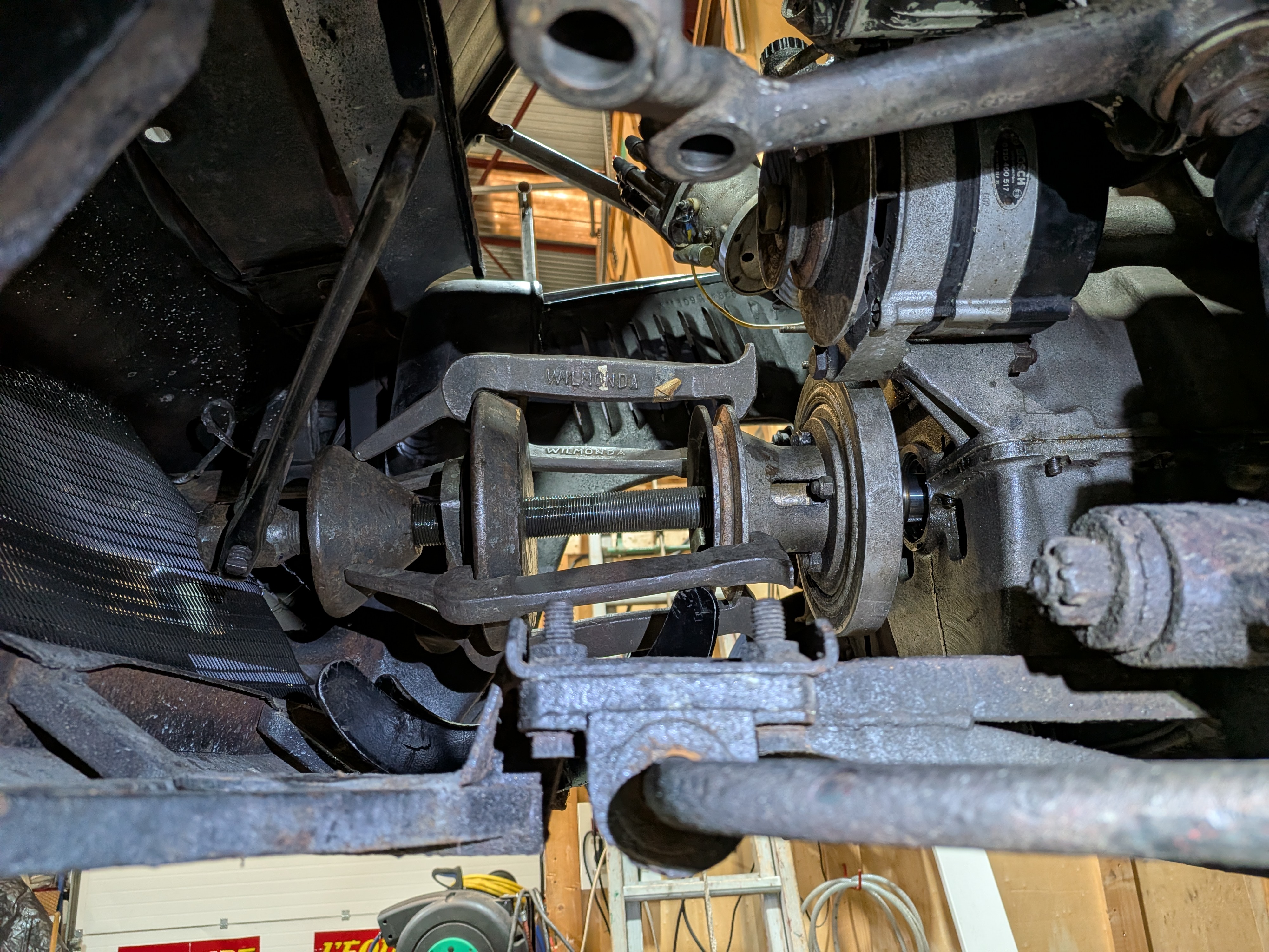

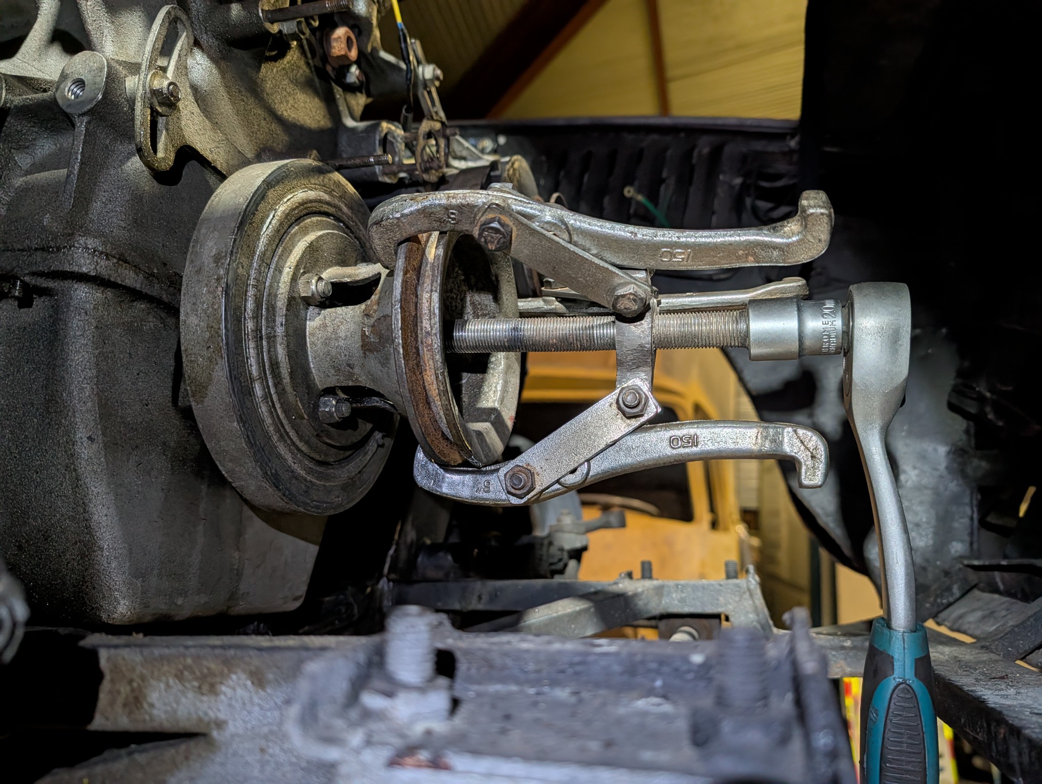

Par contre je bloque sur la poulie du vilebrequin, je n'arrive pas à la retirer avec un arrache moyeu. Son joint spi fui et j'ai besoin de la retirer pour retirer le carter d'huile sans faire tomber le moteur.
J'aimerais nettoyer le carter et la crépine de la pompe à huile.
Si vous avez des astuces ...
Je recherche aussi un calorstat, mais pas "Maserati" car le prix pique sinon : https://maseratinet.com/fr/maserati/350 ... -six-54408
Apparemment ça serait un de mercedes : https://www.allmayer.com/produkt/kuehlw ... -mercedes/
Mais je ne trouve pas la pièce en stock
Et il ressemble furieusement à un de Maserati biturbo V8 : https://www.passionebiturbo.com/product ... ati-v8-32v
Mais pas trouvé si c'était bien du 32mm partout

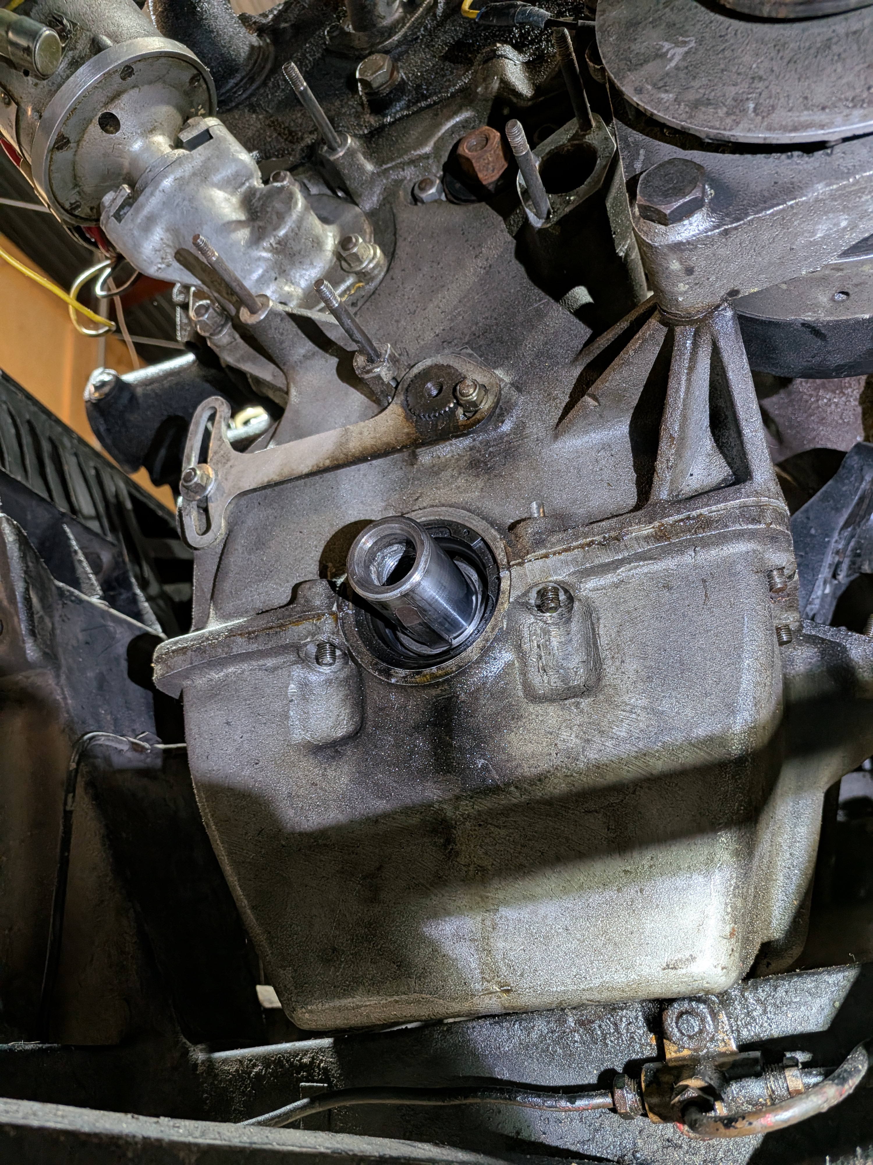

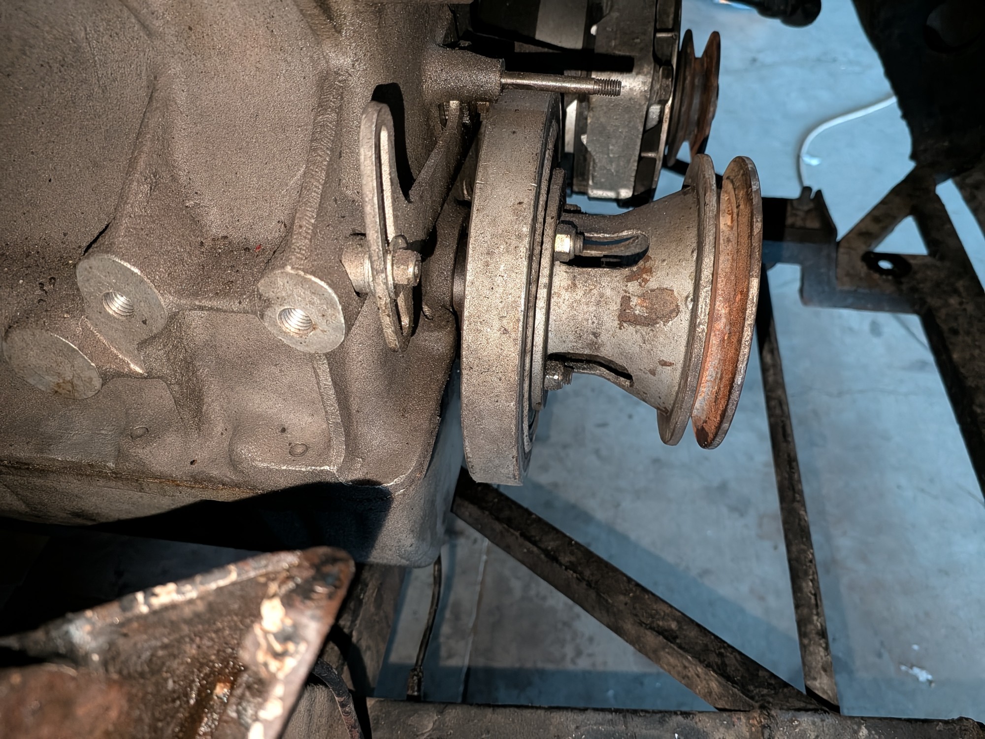

Tu as chauffé
J'ai essayé avec un décapeur thermique. Mais j'avais peur de détériorer la poulie car il y a une partie en caoutchouc
Laisse sous tension avec l'arracheur, refait un petit tour de clé régulièrement, tapote un peu, et un jour ou l'autre, ça finira par faire clac.
- massetto
- Messages : 2944
- Localisation : 75
- Localisation : Paris
Sinon tu prends tes cliques et tes claques
Il est resté une semaine comme ça
J'avais juste peur de défoncer la poulie
Il me faudrait un autre arrache moyeu je pense
Décapeur pas sûr que ce soit assez chaud
Avec un plus gros à 4 branches c'est passé
