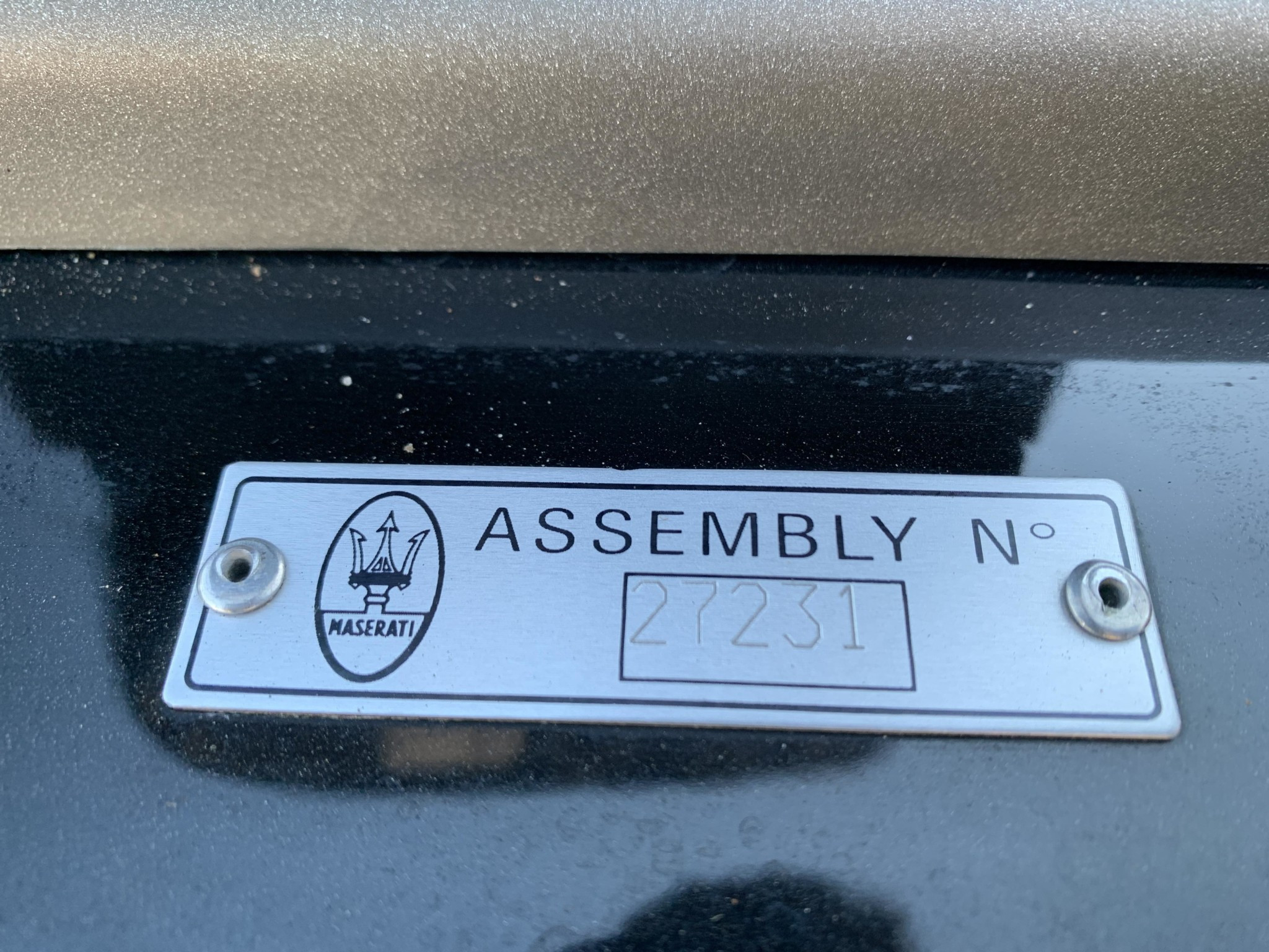

Ne pas confondre VIN et n° d'assemblage !

Sur ma plaque constructeur rouge, j’ai en bas un n° d’identification 4338, alors que mon vin se termine par 3160. C’est ce premier chiffre le n° d’assemblage ?
Et donc chaque fois qu’il y a un numéro sur les plans d’Eurospares ou autre, ils parlent de celui là ?
Je vais apprendre encore quelque chose ce soir... ;)

What Joeley!?! :shock: le zam est le même que la plaque normalement. On doit mal se comprendre non ?
Messages : 4853
Re: Probleme de sonde lambda
Regardes ta plaque constructeur rouge en bas au milieu tu as un autre numéro...
Donc je me plante depuis un moment... :oops:
Messages : 2170
Ha haaaaa alors apprenons ensemble ! Je viens d aller voir tellement tu m as bouleversé :lol: c est le ricambi number. Et j ai 4904. Donc si je continue mon hypothèse : les voitures restées sur site auraient été proprement badgees avec ces numéros. Dans ce cas tout s explique et ce numéro aurait en fait plus d importance que le vin...

Messages : 7388
Sur les 4200 et les Gransport il est clairement indiqué ;)

Merci Bay pour la précision. C’est pour ça que tu parlais du numéro d’assemblage. ;)

Ok je comprends mieux donc moi il est inscrit 04782 donc normale alors :!:
J’étais sur qu'il fallait regarder les 4 derniers caractères du VIN. C'est pour cela que le kit durite de refroidissement ne correspondait pas :lol:
